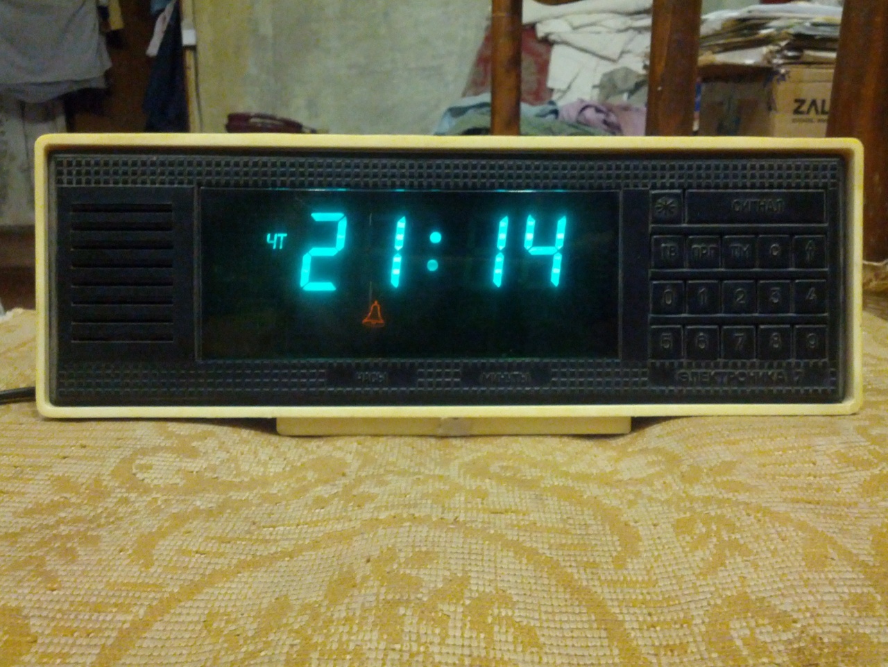

Взял сегодня Электронику 7-21 (с большими цифрами!) на OLX - тоже пришлось поменять конденсаторы (большую бочку поставил 470/50). После этого часы пошли без проблем.
Ps, реально найти на них ИВЛ? Зеленые сегменты ещё более-менее, а вот красных почти не видно.

Добавлю, часы 1988 года, очень ранние для этой модели.

Таймер в этой штуке можно заводить больше чем на час. В инструкции написано, что при установке таймера надо обязательно сначала жать 0. Так вот, если нажать там 1, это добавить один час. Например, 1 час 10 минут - жмем С, *, 11000, ТМ. Только надо не забыть перед этим включить сигнал.
Зы, нули в конце набирать не обязательно, они создаются при нажатии С и запишутся автоматически.
------- ДОБАВЛЕНО ЧЕРЕЗ 29 МИН --------
Таймер тут оказался ещё более всеядным - он у меня спокойно сожрал введенные в него 99:59, хотя в инструкции написано максимум 59:59. У кого есть более поздние часы на этом чипе, проверьте: С * 0 9 ТМ (перед этим опять же включить сигнал: ПРГ ТВ). Таймер должен отсчитать 90 минут и пропищать.
Ещё вопрос. Почему на дисплее под днями недели надпись БУД? Ведь по логике схемы это индикатор ЕЖЕДНЕВНОГО сигнала, а не какого попало настроенного будильника.
  #17
Старый 21.08.2015, 09:34
V2200 V2200 вне форума
Регистрация: 26.07.2014
Сообщений: 43
Сказал(а) спасибо: 7
Поблагодарили 14 раз(а) в 8 сообщениях
В инструкции написано что БУД загорается во время установки времени будильника.
Ищу ИЖЦ23-6/7 к часам "Электроника 2-14"
  #18
Старый 21.08.2015, 09:40
Аватар для siealex
siealex siealex вне форума
Регистрация: 09.02.2010
Адрес: Украина, Харьков
Сообщений: 19,540
Сказал(а) спасибо: 2,590
Поблагодарили 8,058 раз(а) в 5,834 сообщениях
БУД загорается, если во время установки будильника после "*" нажать "7". А это как раз ввод опции ежедневного сигнала, на программаторах вроде 21-10 кнопка 7 подписана именно "ежедневно".
  #19
Старый 21.08.2015, 11:06
Сообщений: 43
Разве можно ещё как-то по другому будильник выставить?
Хотя да, можно ещё на любой день недели отдельно время будильника задать
  #20
Старый 21.08.2015, 21:39
Аватар для siealex
Сообщений: 19,540
Цифра 7 в программе означает именно ежедневный сигнал.
Ещё одна особенность чипа. Поиск программы начинается с текущего момента времени, то есть в пятницу программа, записанная на вторник, не находится. Так вот, найти её просто. Жмём из основного режима С * 0 00 01 ПРГ. Поиск начнется с 00:01 воскресенья и найдет все возможные программы. Все нули писать нельзя - поиска не будет. Таким образом можно в любой момент просмотреть все программы. Точно так же можно просмотреть программы, начиная с заданного момента времени - вбить этот момент на дисплее (только не жать запись!) и нажать ПРГ.
