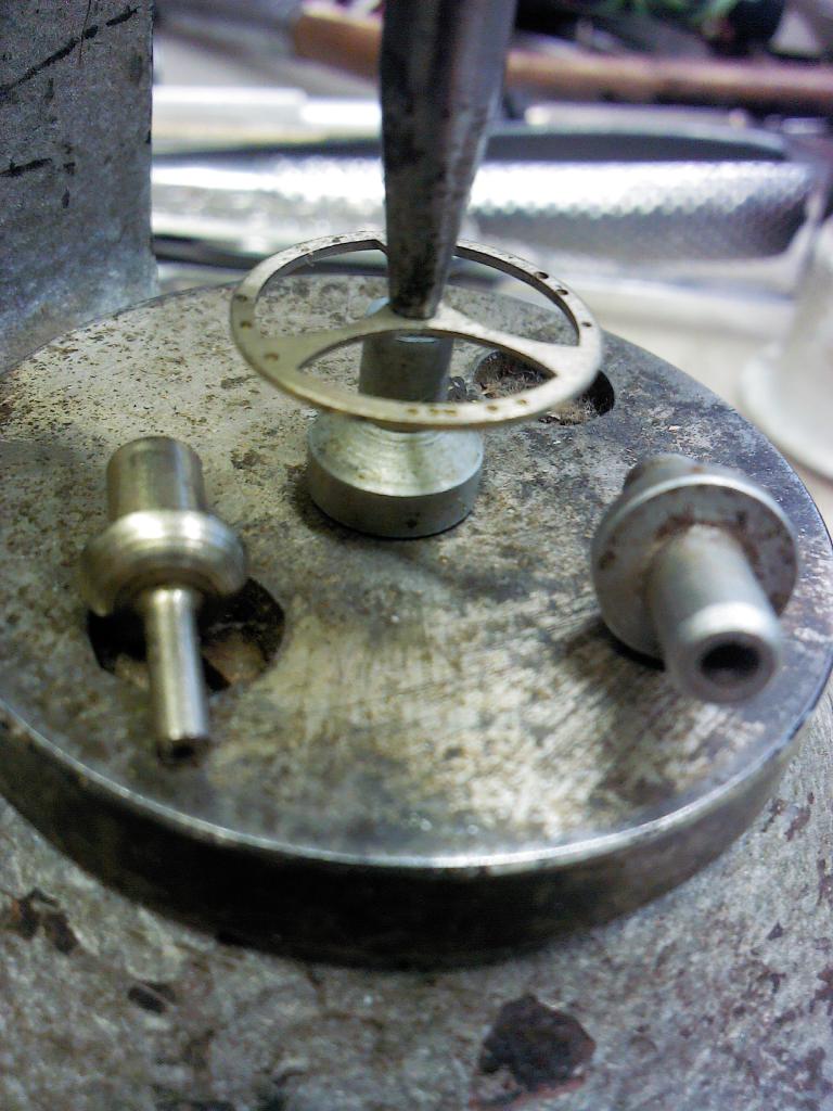

Сообщение от OddyRash Посмотреть сообщение
Меня мои наставники учили разбивать тарелку акса с обратной стороны и выталкивать акс из баланса, не нарушая посадочного места. Но для этого мало потанса с пуансоном и нитбанком. Нужна отдельная оправка, в которую уйдёт акс без тарелки, а баланс останется целым.

Сообщение от Egerman Посмотреть сообщение
что это за "отдельная оправка"? (если можно фото)
Вот такие оправки.
