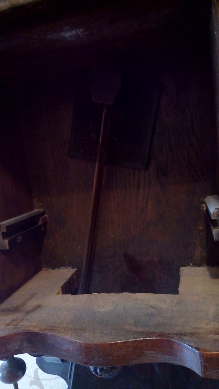

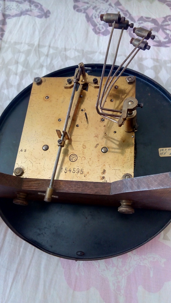

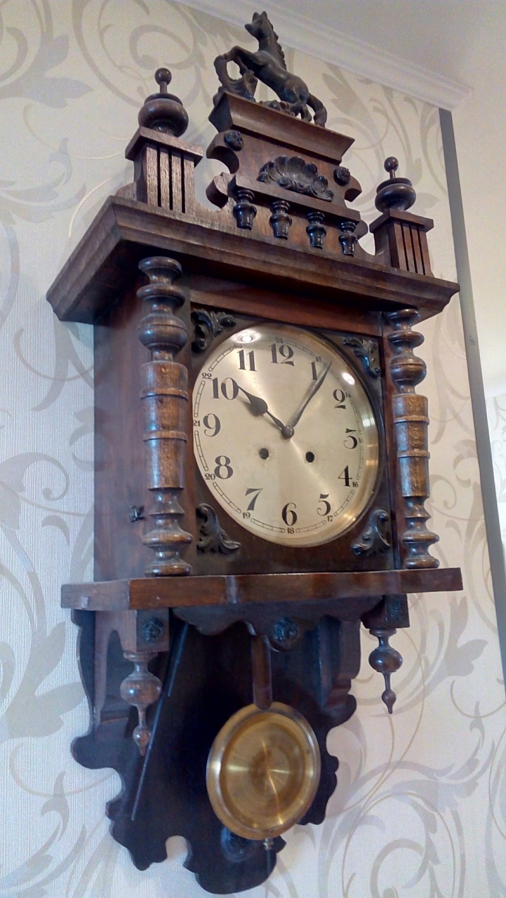

  #169
Старый 29.05.2017, 18:25
Аватар для Chemy
Chemy Chemy вне форума
Регистрация: 28.05.2010
Адрес: Россия Москва
Сообщений: 482
Сказал(а) спасибо: 177
Поблагодарили 249 раз(а) в 166 сообщениях
Сообщение от TatynaS Посмотреть сообщение
Но у LFS что-то другое кроется, надо ждать появления новых двойных номеров.
С уважением, Татьяна
Звучит интригующе, прям как в детективе.
По меньшей мере следующий коллекционер должен обнаружить еще и труп.
Продолжим тему новыми фотографиями и номерами
Были сомнения оригинальности корпуса, но вроде перестановок не обнаружилось.
ID:	1814156   Нажмите на изображение для увеличения
ID:	1814157   Нажмите на изображение для увеличения
ID:	1814159   Нажмите на изображение для увеличения
ID:	1814164   Нажмите на изображение для увеличения
ID:	1814165   Нажмите на изображение для увеличения
