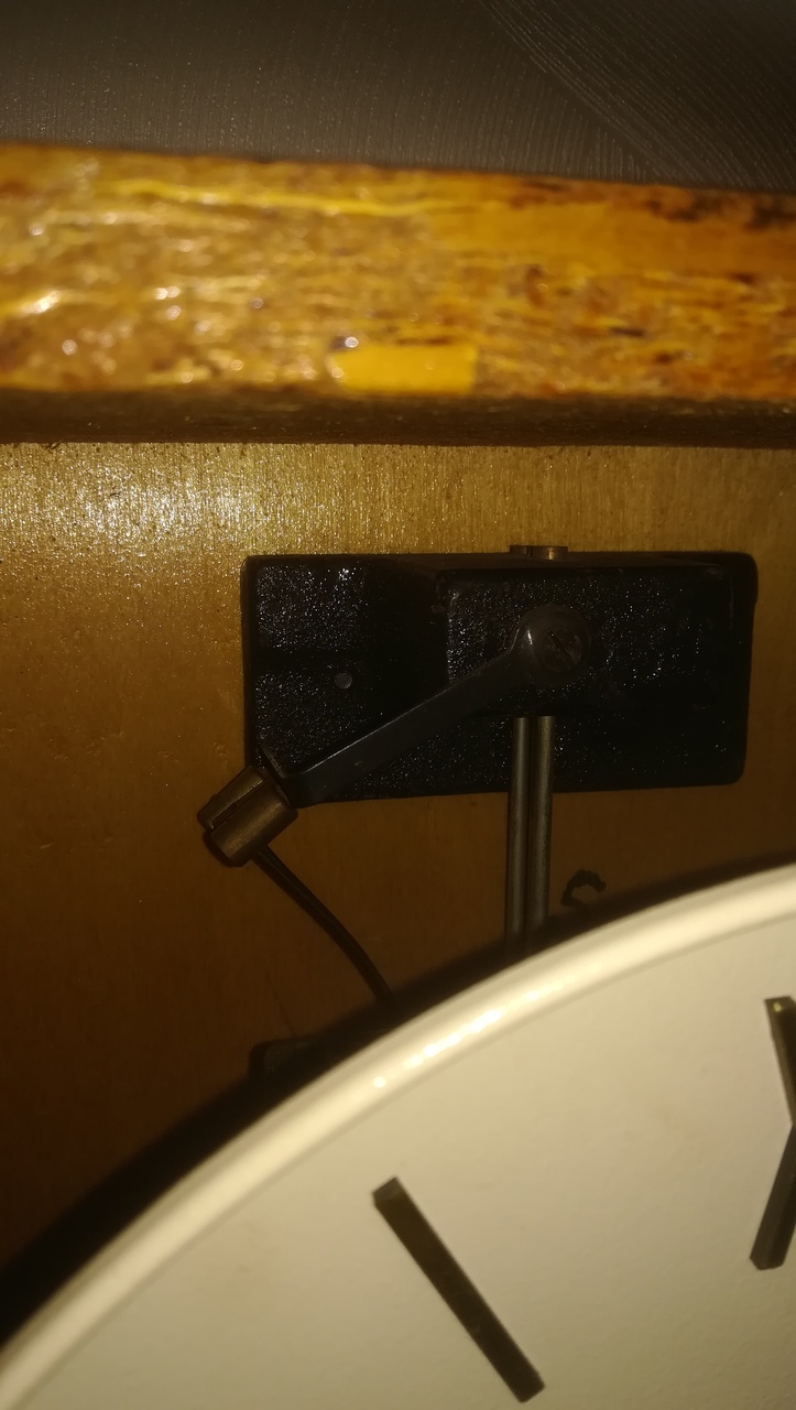

Где-то была инструкция как отключить бой. В смысле заблокировать молоточки. Не могу найти это сообщение ...
Посмотрите на фото - верно ли я сделал?

Сообщение от Rexther Посмотреть сообщение
Это - транспортировочная скоба: когда часы перевозят ею молоточки прижимают к гонгам (чтобы не брынчали на кочках). Но заблокировать бой таким образом думаю, можно вполне, не будет проблем. А вообще, в этих часах нет штатного отключения боя.
