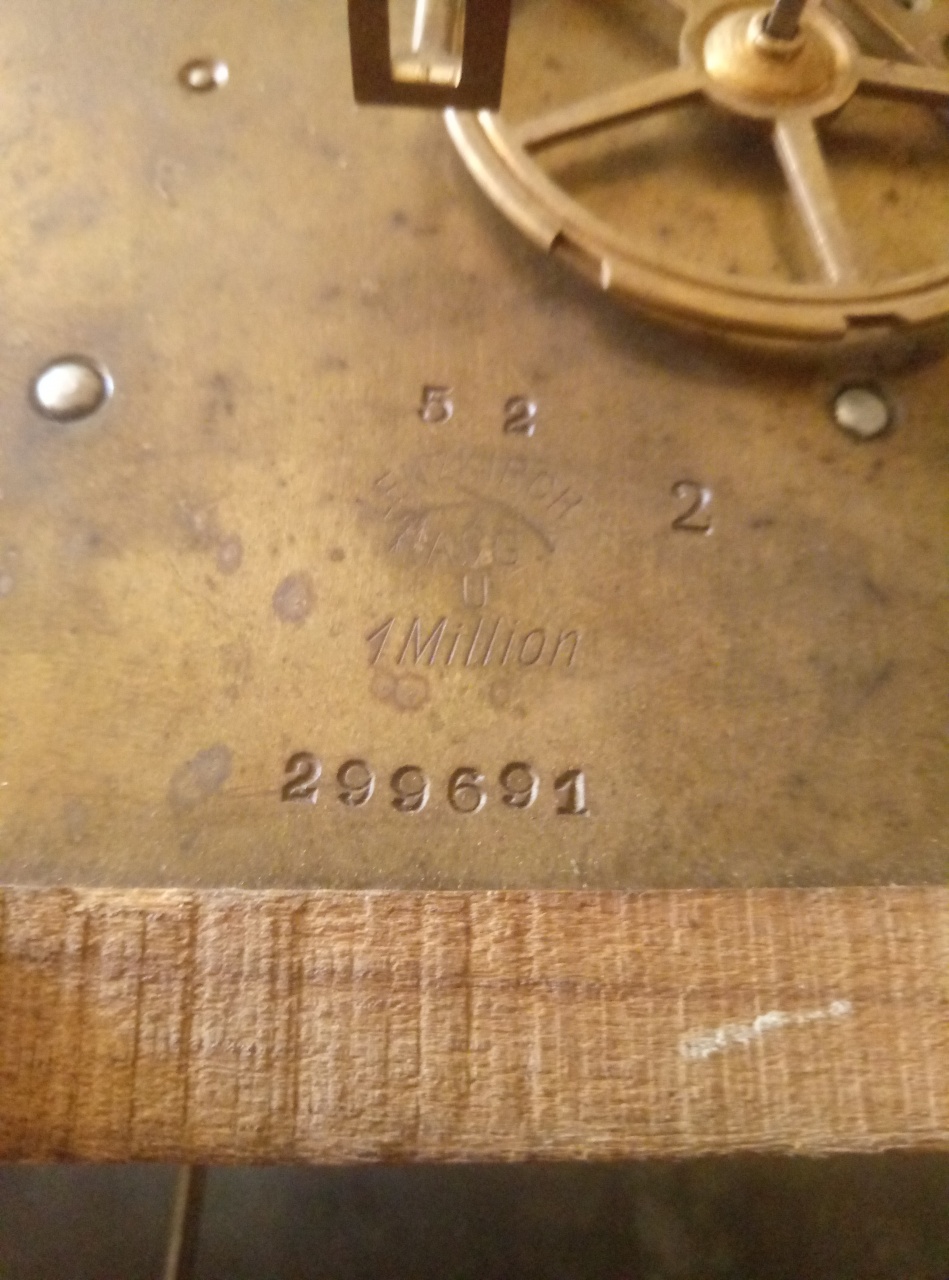

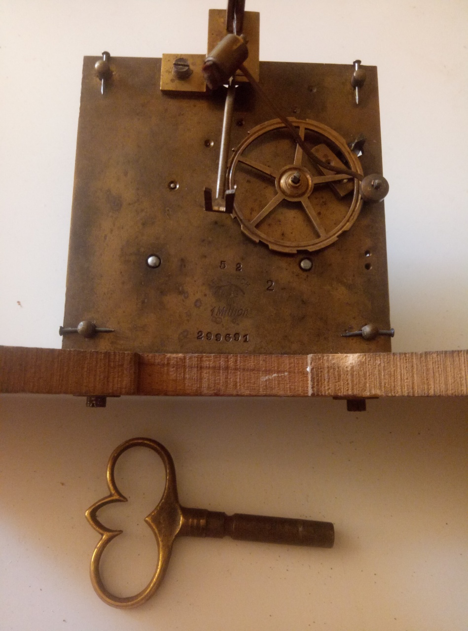

Моя новая шайба с 52 мехом и с 2 на задней платине (уже не 2q но еще не В).

Сообщение от Apprentice Посмотреть сообщение
Уточнение перехода с "2Q" на "2" для дополнительной нумерации механизмов второго сорта: не с 50 000, а чуть раньше.
Спасибо за фото. Это уже второй попавшийся механизм с номером менее 50 000 и дополнительной двойкой. Переход находится где-то между 49 247 и 49 565.

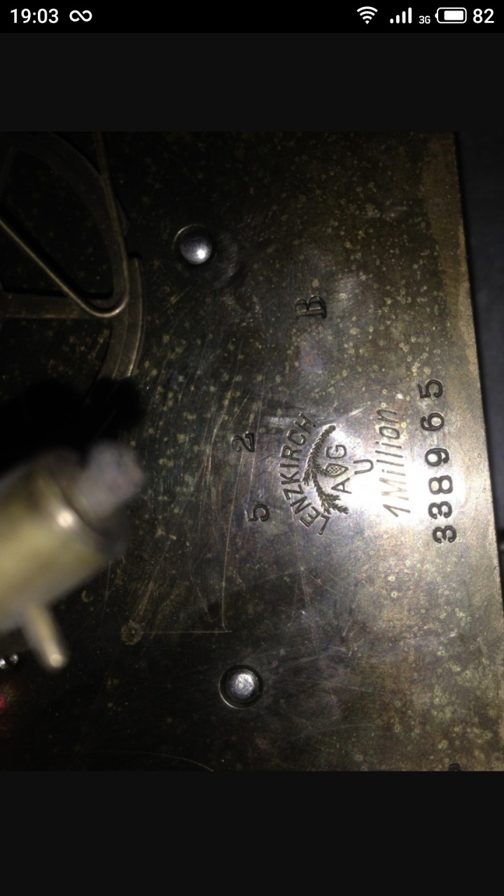

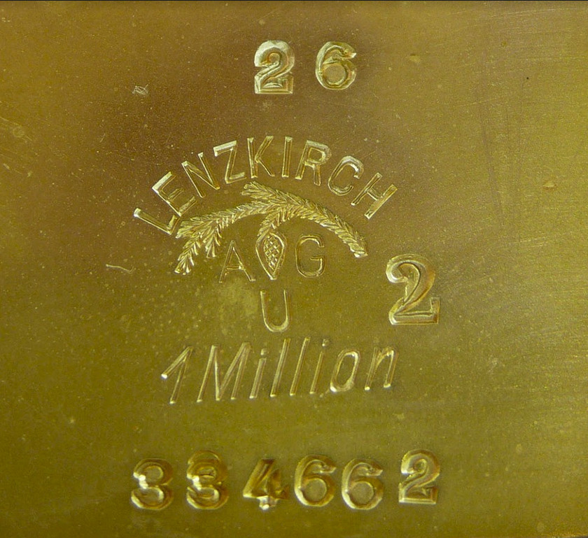

Подскажите, а переход в нумерации от 2 к В когда произошел на 1300000 или чуть позже ? Вот фото моего с 2 и через ~39000 не моего уже с В .
С уважением , Александр.

Сообщение от Krysin Посмотреть сообщение
Александр, добрый вечер!
Всё в этой таблице Сергея http://forum.watch.ru/showpost.php?p...postcount=1068
1_336_720
Предложу формулировку: "переход от 2 к обозначениям В (второй сорт) и А (первый сорт)"

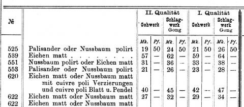

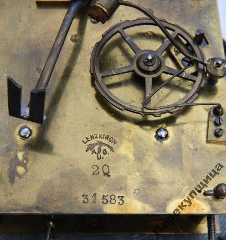

Александр, мы обсуждали тему первого и второго сорта где-то с пару лет назад здесь же, поищите в теме по сочетанию "2Q". Суть была в том, что Ленцкирх, столкнувшись в 1870-е годы с огромной конкуренцией других немецких фирм, начавших к этому времени выпускать вполне качественные механизмы, начал подумывать над тем как бы удешевить свой конечный продукт без потери репутации (!).
Они решили на некоторых линиях сборки убрать некоторые затратные по времени (и потому дорогостоящие) операции из рабочего процесса, тем самым уменьшив себестоимость конечной продукции. Механизмы, выпускавшиеся на этих линиях стали клеймить символом 2Q, а серийные номера (поначалу) обнулили. Операции, которые были исключены из процесса - это (частично) полировка платин, полировка полотен колес, ну и еще по мелочи.
Об этом нововведении Ленцкирх информировал публику и через газеты и в своих каталогах, а разница в цене между часами с механизмом первого и второго качества составляла около 2 марок, что при общей цене часов в ~20 марок было существенным (см. вложения).
Впоследствии стали печатать двойку вместо 2Q, затем эта серия "влилась" в общую номерацию Ленцкирх, ну а на границе 19 и 20 вв. двойку заменили на "B".
C уважением,
Олег
