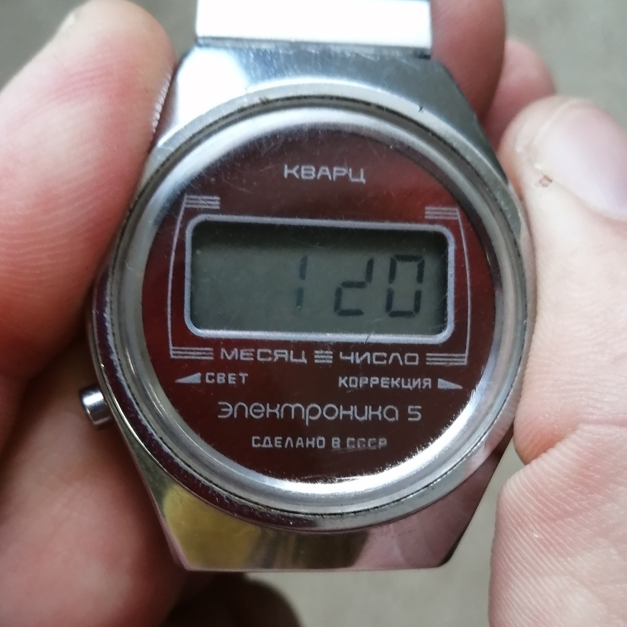

Коллега притащил дедушкины часы, внутри стояли потекшие СЦ-21
Вытащил, соль с контактов почистил, вставил новые батарейки, показывают такое:
Либо вообще ничего не показывают, либо при нажатии верхней правой кнопки показывают статичную комбинацию палочек. Шансы реанимировать есть?

Попробуйте перезапустить, нажав одновременно две правые кнопки, но шансов для этой модели мало, давно севшие и протекшие батарейки их обычно приводят в негодность.
