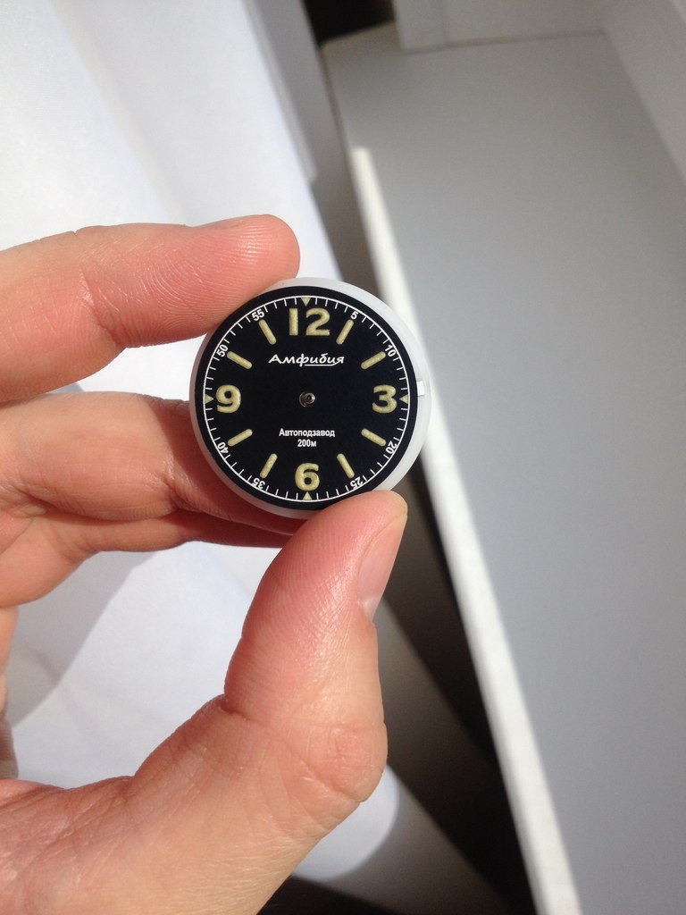

Сообщение от Vizi Посмотреть сообщение
Благодаря ув. форумчанину DenisDevyatkin появился вот такой циферблат
Ух, Шайтан! Где же я пропадал, коль такую красоту (цифер) упустил?
Я как раз разбираюсь, что да как, хочу Амфибию на 2409 обновить, дать ей второе дыхание.
Есть идеи с цифером (если самому делать) либо готовый взять, но главное для меня — люм. Эта Амфибия должна быть чисто утилитарной.
Вот и думаю, стоить ли её обновлять (репасаж есть; 200м есть) либо пустить на продажу*, доложить и взять Меранома сэндвич?
* немного был удивлён ценами на советские Амфибии на olx,- 2/4-4/4 цены востоковской новой Амфибии.
------- ДОБАВЛЕНО ЧЕРЕЗ 10 МИН --------
Сообщение от DenisDevyatkin Посмотреть сообщение
сейчас провел примерку, без "хвостика", хочу сделать ещё с хвостиком такой же и приложить, тогда уже точно определюсь )) На данный момент больше смутила пропорциональность размера шрифтов на лого и внизу, либо лого увеличить чуть-чуть, либо внизу уменьшить, но нужно в таком случае уточнить возможности по гравировке, будет ли эта мелочь читаема))
Как успехи?

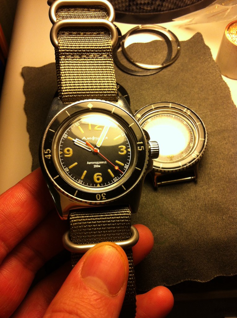

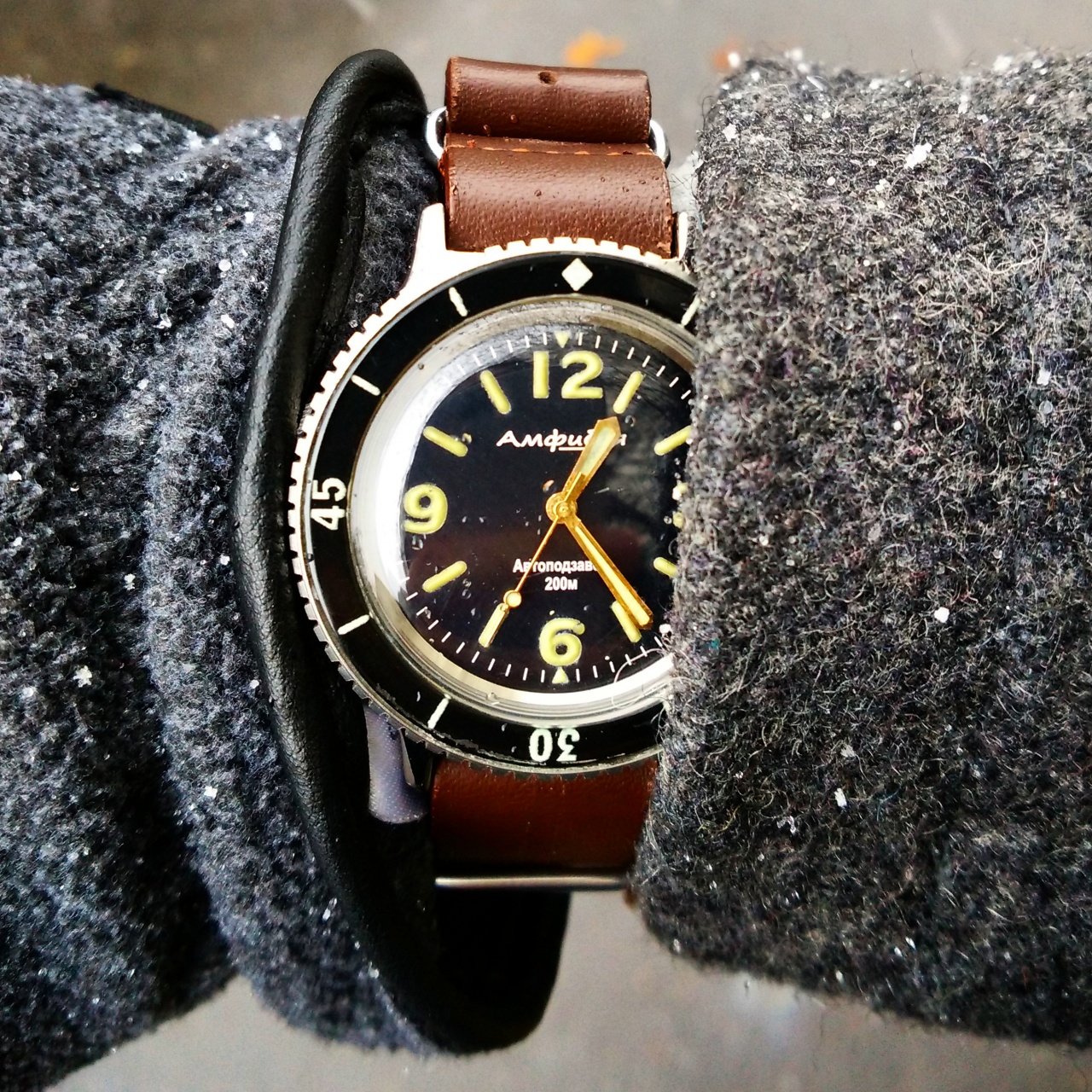

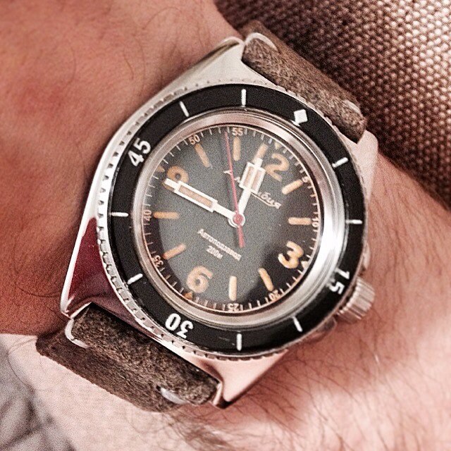

успехи давно гуляют по местным темам )))
ID:	1191329   Нажмите на изображение для увеличения
ID:	1191330   Нажмите на изображение для увеличения
ID:	1191331   Нажмите на изображение для увеличения
ID:	1191332   Нажмите на изображение для увеличения
ID:	1191344   Нажмите на изображение для увеличения
ID:	1191345   Нажмите на изображение для увеличения
ID:	1191350   Нажмите на изображение для увеличения
ID:	1191351   Нажмите на изображение для увеличения
ID:	1191352   Нажмите на изображение для увеличения
