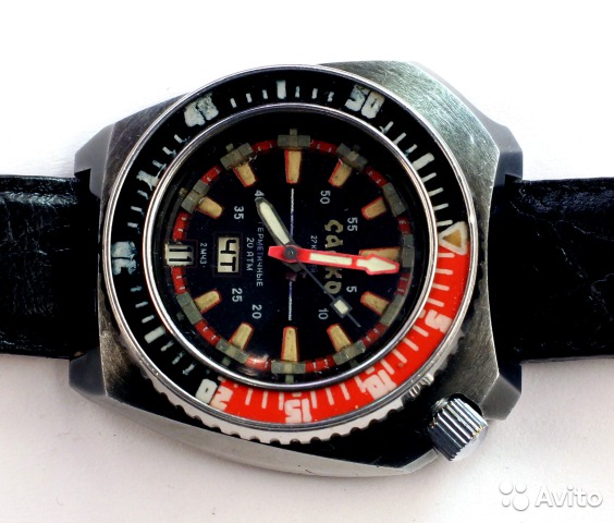

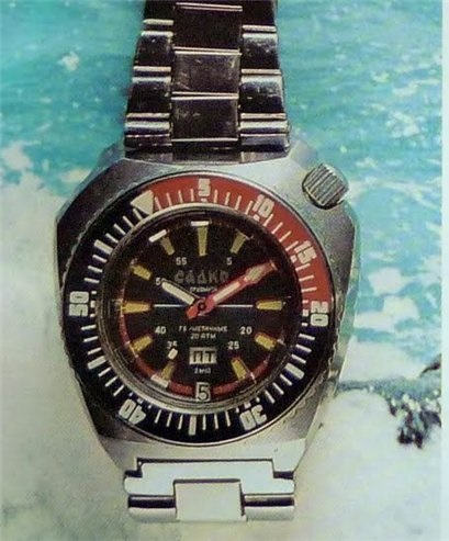

Чётко вижу 20 атм, не фейк же:
ID:	2209053   Нажмите на изображение для увеличения

Точно, не сообразил фото глянуть, а так не помнил о нанесении на цифер. Но угадал)))
