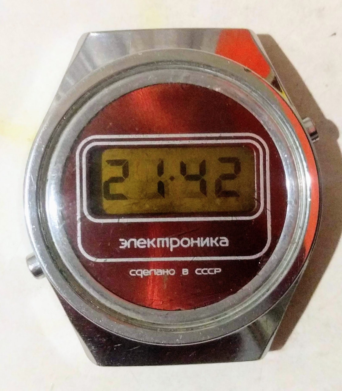

Попалась наконец-то Э-204 "◊", привожу в порядок. Заменил обойму, все контакты, винты. Но обнаружились неполадки с чипом. Во-первых, не выставляется день недели. Вернее выставляется, но затем в календаре всегда показывает "1". Во-вторых, при нажатии верхней кнопки гаснет сегмент "g" разряда единиц минут. Ни у кого поблизости такая плата не найдётся?

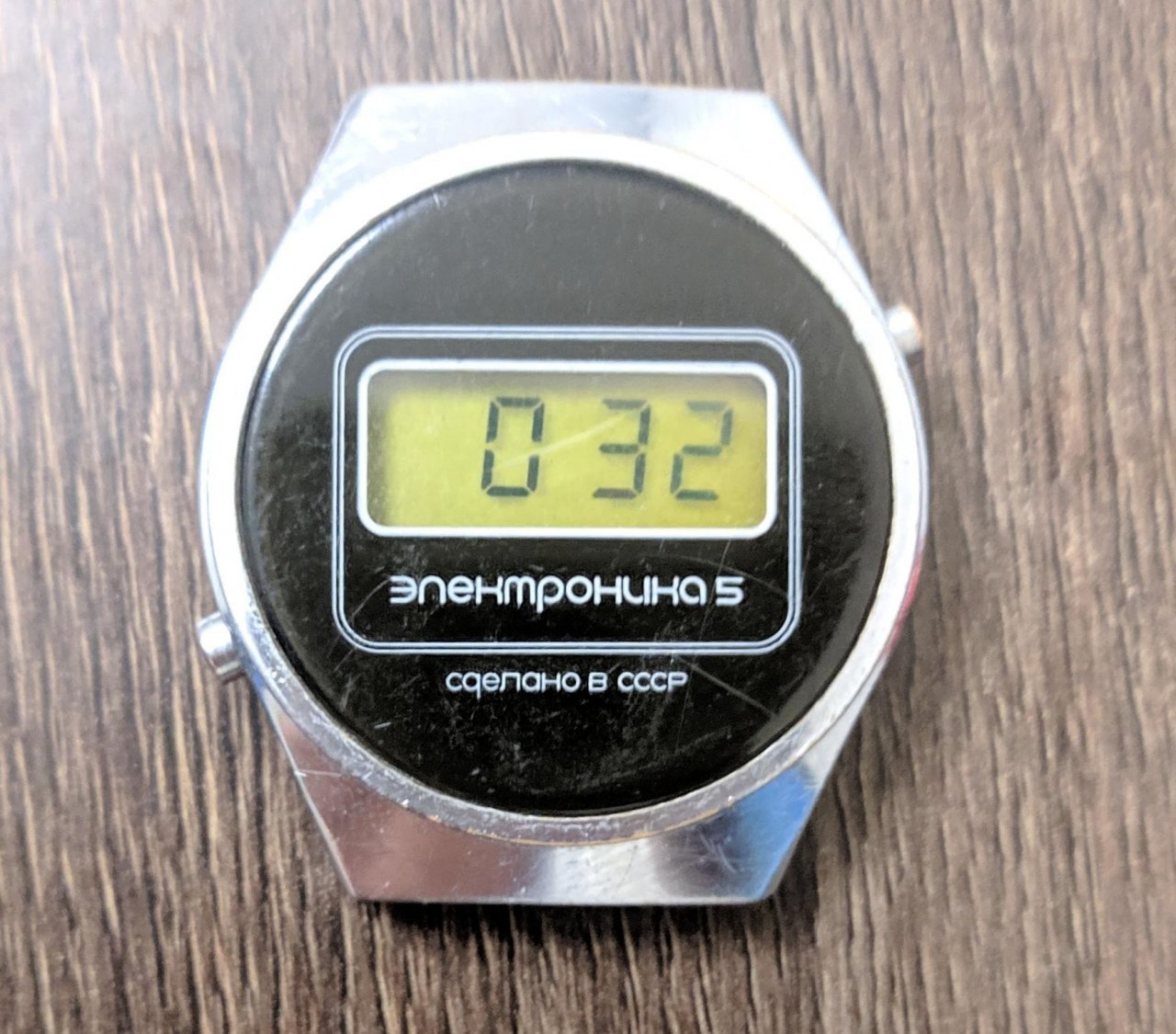

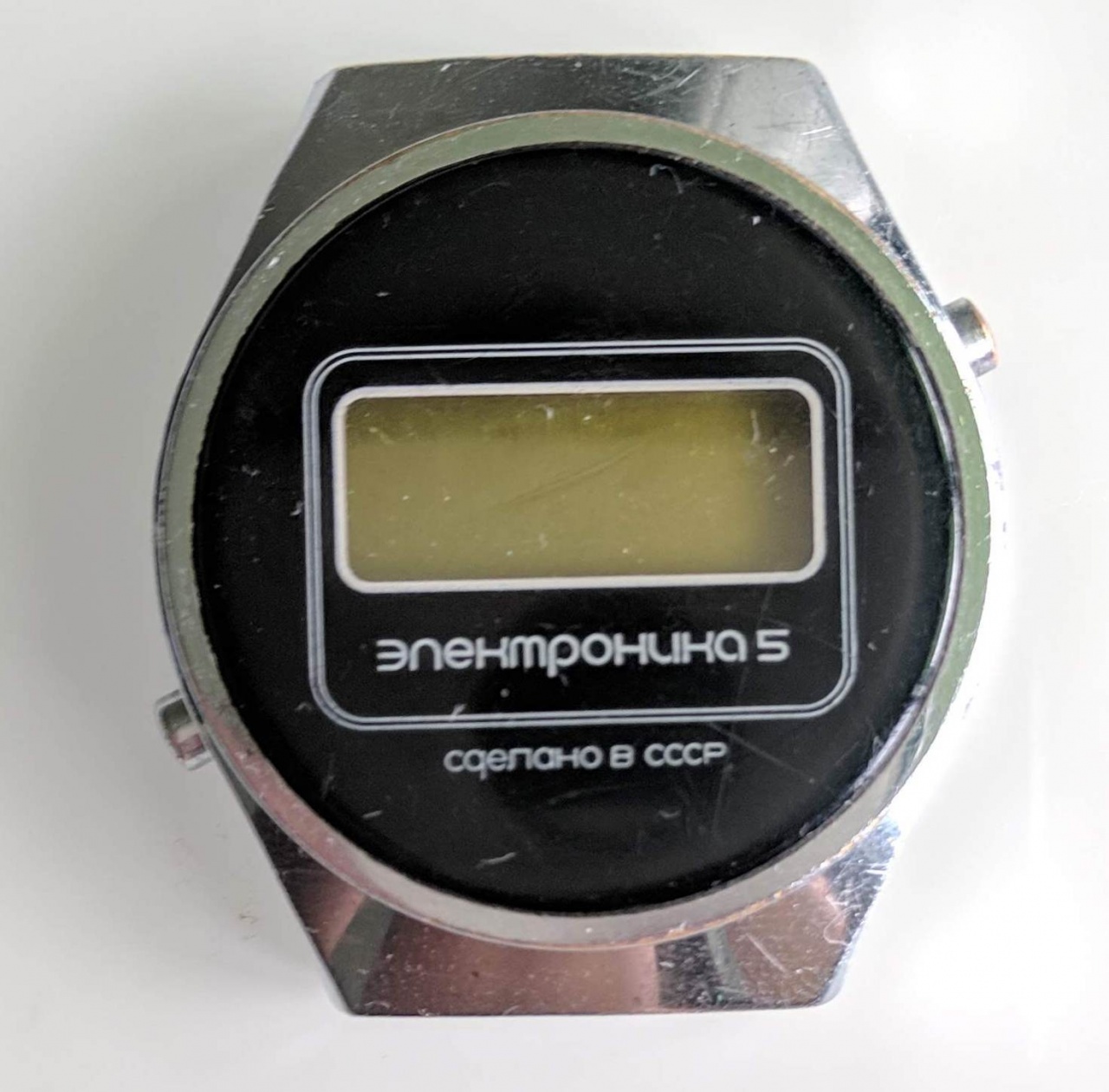

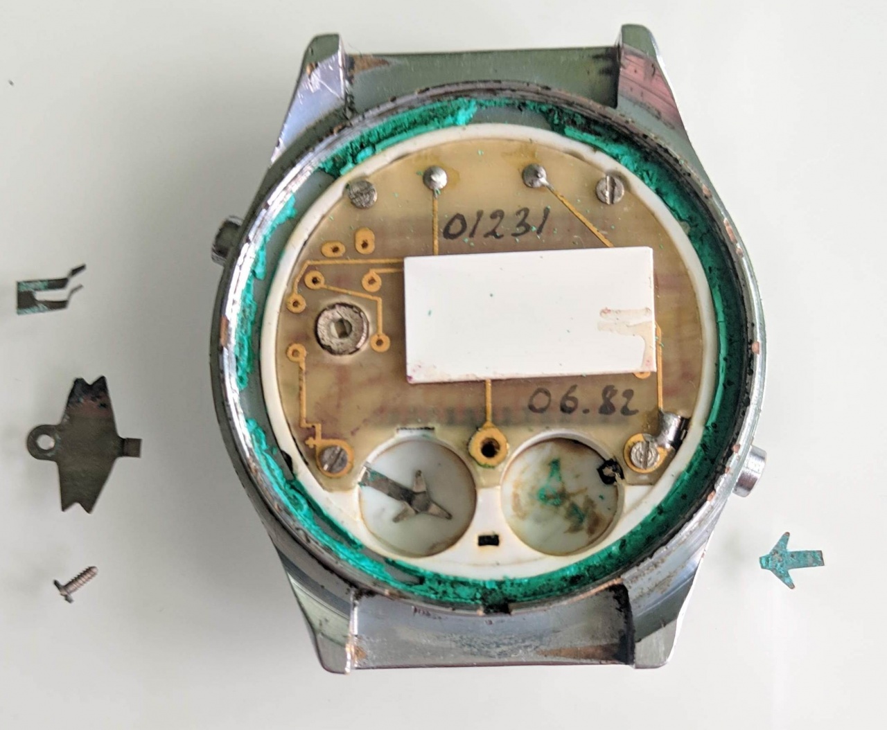

Электороника 5 - 204
Купил на авито. 82 год. Батарейки потекли, куча окислов, контакт батареи справа рассыпался от окислов, кинул соплю из проволочки. Не стартуют, только подсветка работает. Расстроился Взял вольтметр, батарейку показывает 1.56, а если ткнуть от винтика + и в перемычку - показывает ерунду. Снял, осмотрел, понял что ржавчина наверное, не очень хорошо проводит ток, почистил - стартовали! На кнопки реагируют так себе, замучился время выставлять. Экран тусклый, углы обзора очень маленькие, и сегменты заполняются очень задумчиво, были бы обычные современные часы - я бы подумал что батарейка на последнем издыхании, или они только с мороза. Есть смысл что то чистить, контактные площадки, токопроводящие резинки, или это нормально для такого возраста и ничего не сделать без замены жки ?
Еще, что это за зеленая масса по кругу (это не окислы, наверное было что то типа герметика, но он превратился в порошок), это с завода так делали, или чья-то самодеятельность ? Без нее , кстати, внутренности болтаются, подложил по краям два кусочка резины, не нашлось ничего подходящего. Надо бы найти о-ринг подходящий по размеру.
Для ЖКИ тех лет это нормально.
Это высохшая резиновая прокладка. Без неё не собирать - будет короткое замыкание по питанию через средний контакт. Прокладка подойдёт от более поздних моделей Электроники типа 208 или 209.
Я не совсем понимаю, он и тогда, в 82 году был такой тусклый, или за годы потерял контраст , и кристаллы "загустели" ?
По совету из этой темы, наклеил изоленту на крышку (и подложил несколько кусочков резины, вырезанных из толстого о-ринга), кз нет.
Кстати, еще один момент. При разборке обнаружил , что между уголком жки и обоймой придавлена маленькая токоизолирующая прокладка, такая же как на кнопке подсветки. Она не изолировала никакой контакт, просто была там смята и придавлена. Долго думал, куда ее можно приспособить, так и не нашел. Собрал без нее. Читал здесь же в теме, что были версии часов, в которых контакт на крышку был вставлен снаружи обоймы, а эта полосочка его изолировала. Но у меня контакт на крышку был со стороны батареи. Нюансы ручной сборки ?
И тогда такой был.
На кнопке подсветки их часто ставили две.
