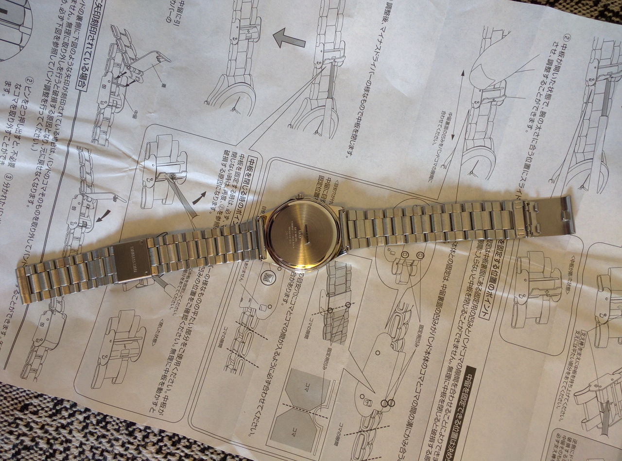

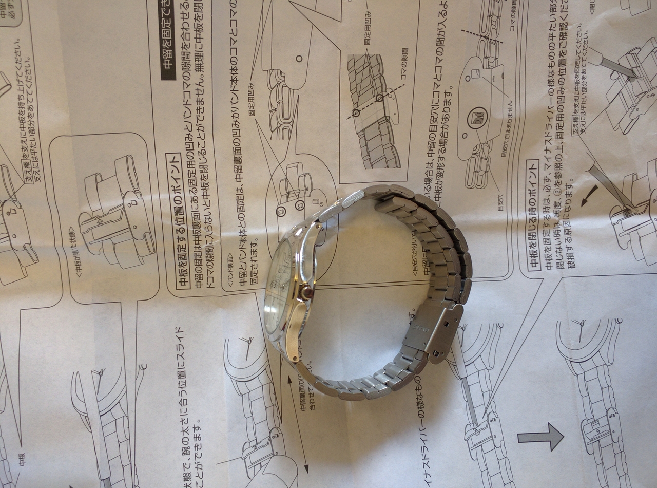

Здравствуйте.
Заказали часики из Японии, да только не посмотрели на используемый вид замка. В результате имеем, что после замка остается довольно длинный "хвост", который очень раздражает владелицу. Что можно сделать? С внутренней стороны стрелочек нет, хотя видно, что используются самые обычные штифты.

Сообщение от Nuke142 Посмотреть сообщение
Здравствуйте.
Звено можно разобрать чем нибудь острым и молоточком),т.к. оно не литое,я такое на китайских дешевых часах делал,но эстетика звена пострадает,либо придется полировать,поэтому оно того не стоит я считаю.

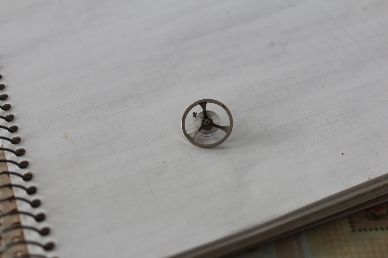

Помогите начинающему часовщику ! 2 раз подряд натыкаюсь на одну и ту же проблему . Первый раз с будильником янтарь и второй раз с настольным агатом . вот проблема : второй и третий виток пружины баланса расположены вплотную .Где подгибать , где разгибать ? Или менять ? что делать ?

Сообщение от radii Посмотреть сообщение
Воспользуйтесь увеличительным стеклом. Через него проконтролируйте направление роспуска витков. Тогда станет видно, с какого места начинается сближение витков. Там и дерзайте.
Удачи!

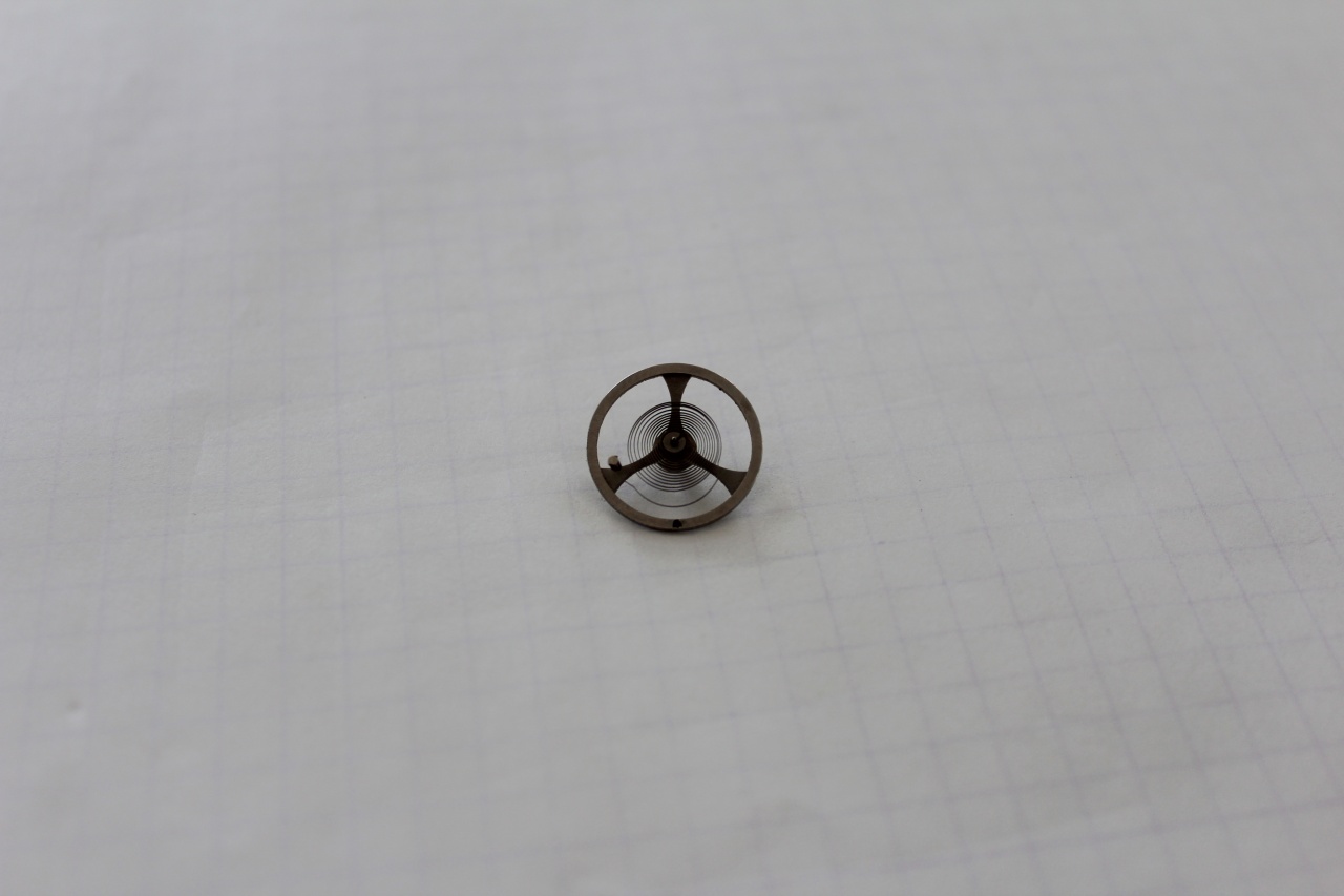

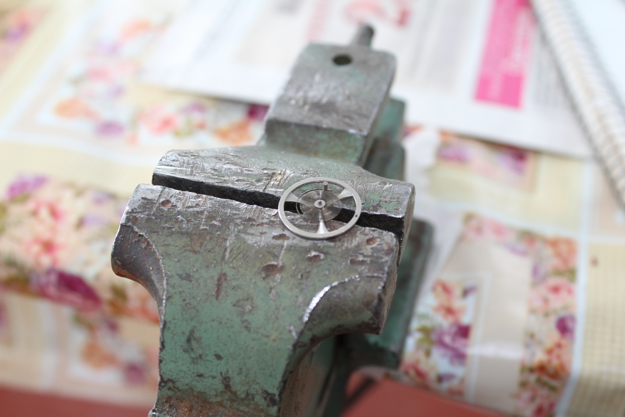

Заменил я пружину с "донора " замучился после замены пружина оказалась развернутой на 180 * . Колодку , куда крепиться пружина развернул , шплинт потерял , конечно , сделал из медной проволоки , закрепил . Потом обрадовался что получилось . НО .Вставил в часы , не работает отверткой помогаешь колесику работает , это при заведенной пружине ! На доноре попробовал балансир то же самое .будто тормоз на балансире . Плюнул и бросил пока . день потерял
Теперь вопрос к знатокам : пружину , где витки соприкасаются выбрасывать не стал .Можно ли её намотать к примеру на гвоздик и сделать её как новую ?
