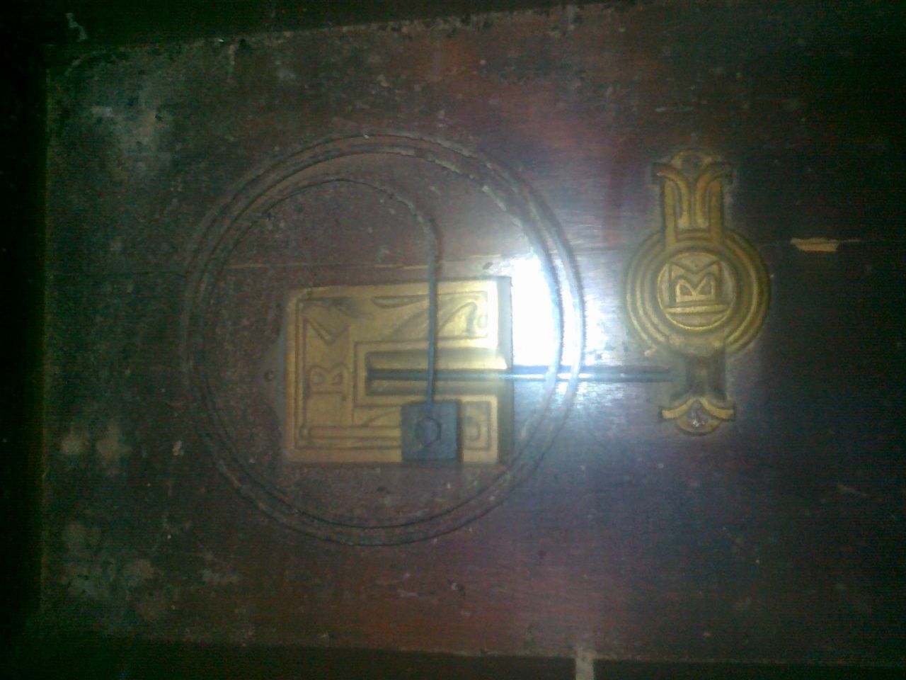

Добрый вечер. Не могу сам определить часы. Фото плохое. На механизме нет клейма. Хочу востановить и узнать о них побольше.
ID:	346383   Нажмите на изображение для увеличения
ID:	346384   Нажмите на изображение для увеличения
ID:	346385   Нажмите на изображение для увеличения

Здравствуйте oksvel.
Если судить по изображению на креплении гонга,
Ваши часы изготовлены фабрикой Kraft-Behrens
Лейпциг, Германия
Основана в 1891 Адольфом Беренсом Крафтом.
Выпускали все виды часов .
К сожалению фабрика была небольшой и информации о ней немного.
С уважением.
С.д.

Добрый день, oksvel, добро пожаловать на форум!
Если быть точным, то фирма была основана 2 сентября 1891 года В Лейпциге как торговый дом, занимающийся продажей часов и ювелирных изделий, и почти сразу они заявили о себе, как о часовом сборочном производстве, тут же было организовано и производство часовых корпусов (механизмы закупались у сторонних производителей). Были зарегистрированы две торговые марки, первая с латинской буквой B на фоне флага (как у вас) и вторая в виде рыбы с надписью „Hecht“ на боку. Согласно рекламе 1900 года, их годовой оборот составлял 25000 часов, что делало их крупнейшим продавцом часов в регионе.
В 1909 году столярно-корпусная фабрика фирмы расширяется, переезжая в новое многоэтажное здание на Katzbackstrasse 5, также в этот период фирма, как и многие другие, активно рекламирует продажу своих механизмов для ставших очень популярными напольных часов (чаще всего корпуса напольных часов в первой четверти 20 века изготавливались местными мебельными фабриками как часть мебельной обстановки для комнаты)
В 1930-м году активы фирмы переходят во владение другого крупного лейпцигского производителя - "Polyphonwerke AG", владельца крупнейшей в довоенной Германии граммофонной фабрики "Deutsche Grammophon". С этого момента производство часов прекращается.
