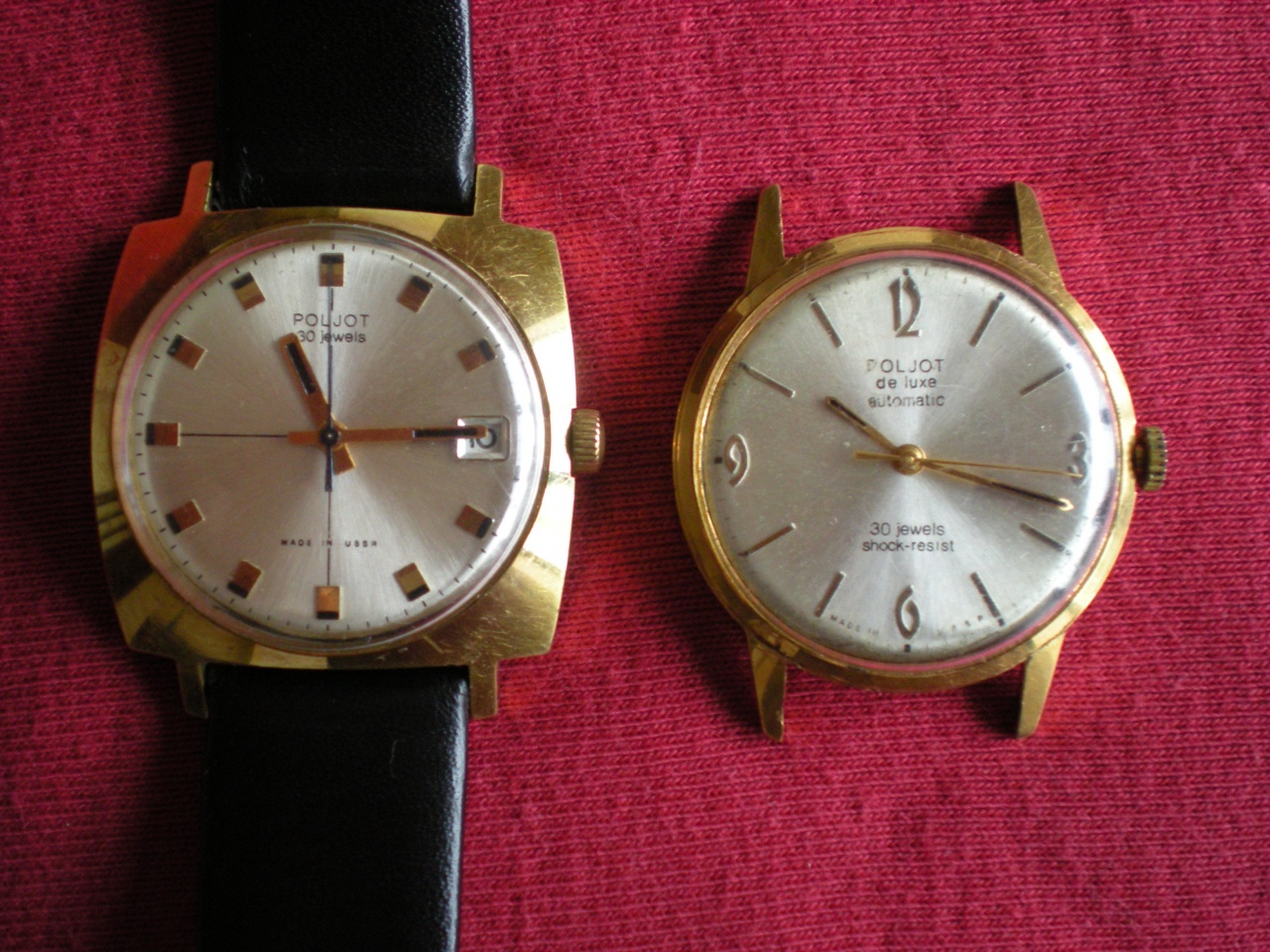

И на нашей улице праздник. Теперь попрошу часовщика сравнить 2616 и 2615.

Кто знает, что искать, онт и найдет. Очень хорошо сохранившиеся и редкая модели часов.

Сообщение от storyteller Посмотреть сообщение
В стальном корпусе.
А у Вас цифер не от позолоченного?
У меня есть в таком же корпусе к Ваш, но там метки на цифере тоже хромированные без золота, а у вас ощущение что от позолоченного
Я для своего не смог найти белую рамку, рамка даты тож от позолоченного

storyteller storyteller вне форума
Регистрация: 05.03.2010
Адрес: Болгария
Сообщений: 145
Сказал(а) спасибо: 82
Поблагодарили 228 раз(а) в 80 сообщениях
Вполне возможно. Но не уверен. Желтые метки и белой корпус - не такое уж редкое сочетание в советских часов. Но возможно Вы правы, потому что теперь часто встречаются циферблаты из желтых часов (уничтоженные мясниками, которым нужно золото из позолоченных корпусов - не знаю бывают ли такие в России, но здесь они как саранча), переставленные в белых часов.
Обычно я ничего не трогаю по часов, пока не уверен абсолютно, так что пока оставлю так.
