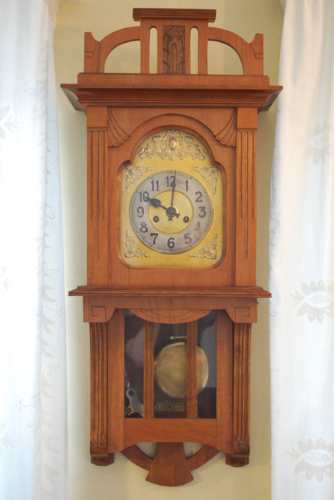

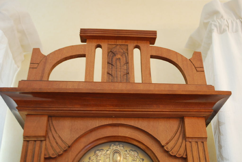

Сделал "беретку" к часам. Пробовал 4 вида (вырезал из картона и прикладывал), остановился на этом варианте. Родного навершия так и не нашел в инете. Есть в каталоге Беккера за 1912 год. Заказал, жду диск. Но, уже месяц прошел и ни слуху, ни духу. Остается ждать. Это навершие мне не особенно нравиться, но другого не подобрал. Глухую дощечку не хочется. Выношу на обсуждение. Так оставить или продолжить поиск? Как Вам?

гармонирует с низом вроде нормально .

Помоему просто отлично!

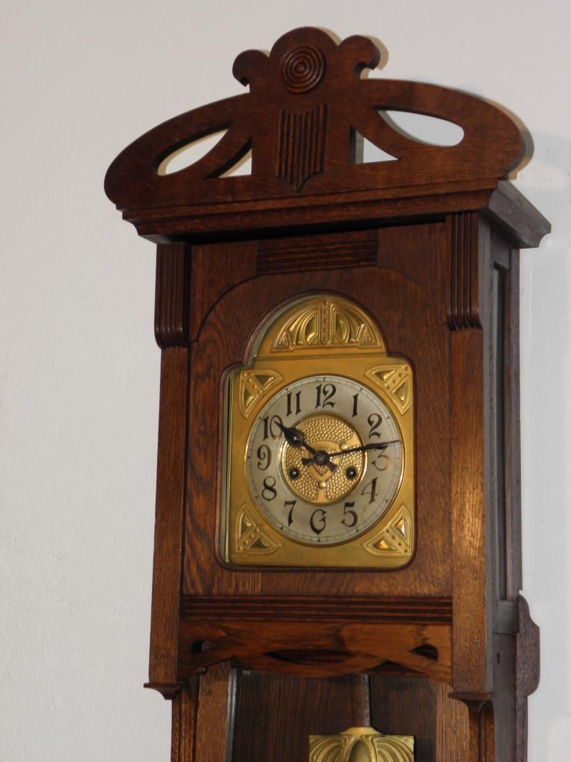

В CLOCKS IN 1912 GUSTAV BECKER CATALOG нашел вроде, потому и заказал диск (на сайте очень мелко). Фото 1а. Нашел в инете фото 2а. Как считаете, оно ли?

Очень похоже на то, что оно. Но ваш вариант даже лучше)
