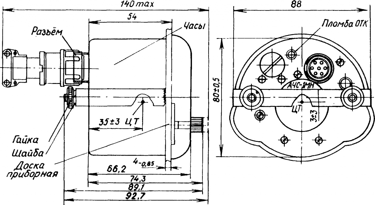

Похоже на ЧАСЫ АВИАЦИОННЫЕ типа АЧС-1МН http://www.measurement.ru/gk/vremya/03/07.htm

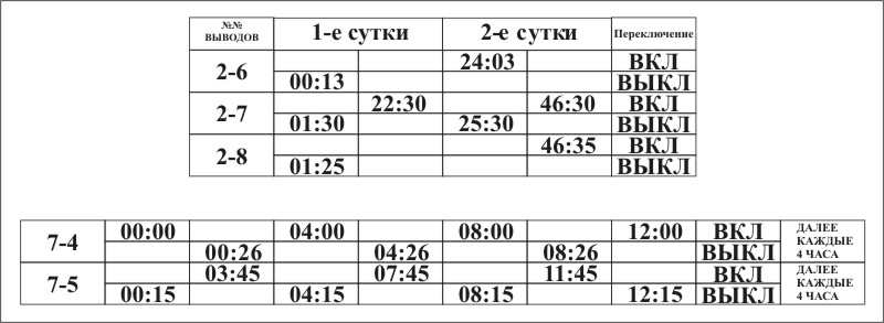

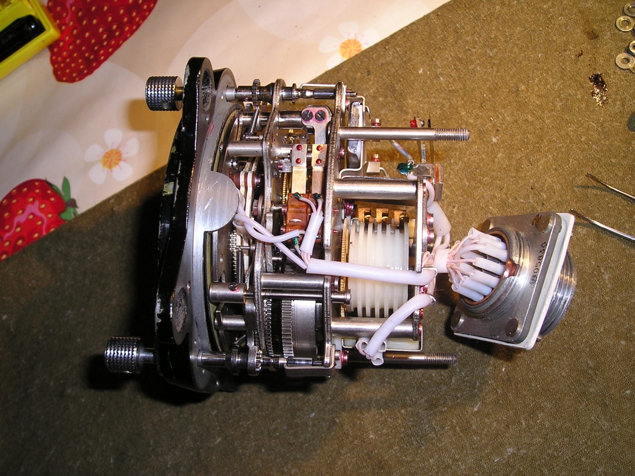

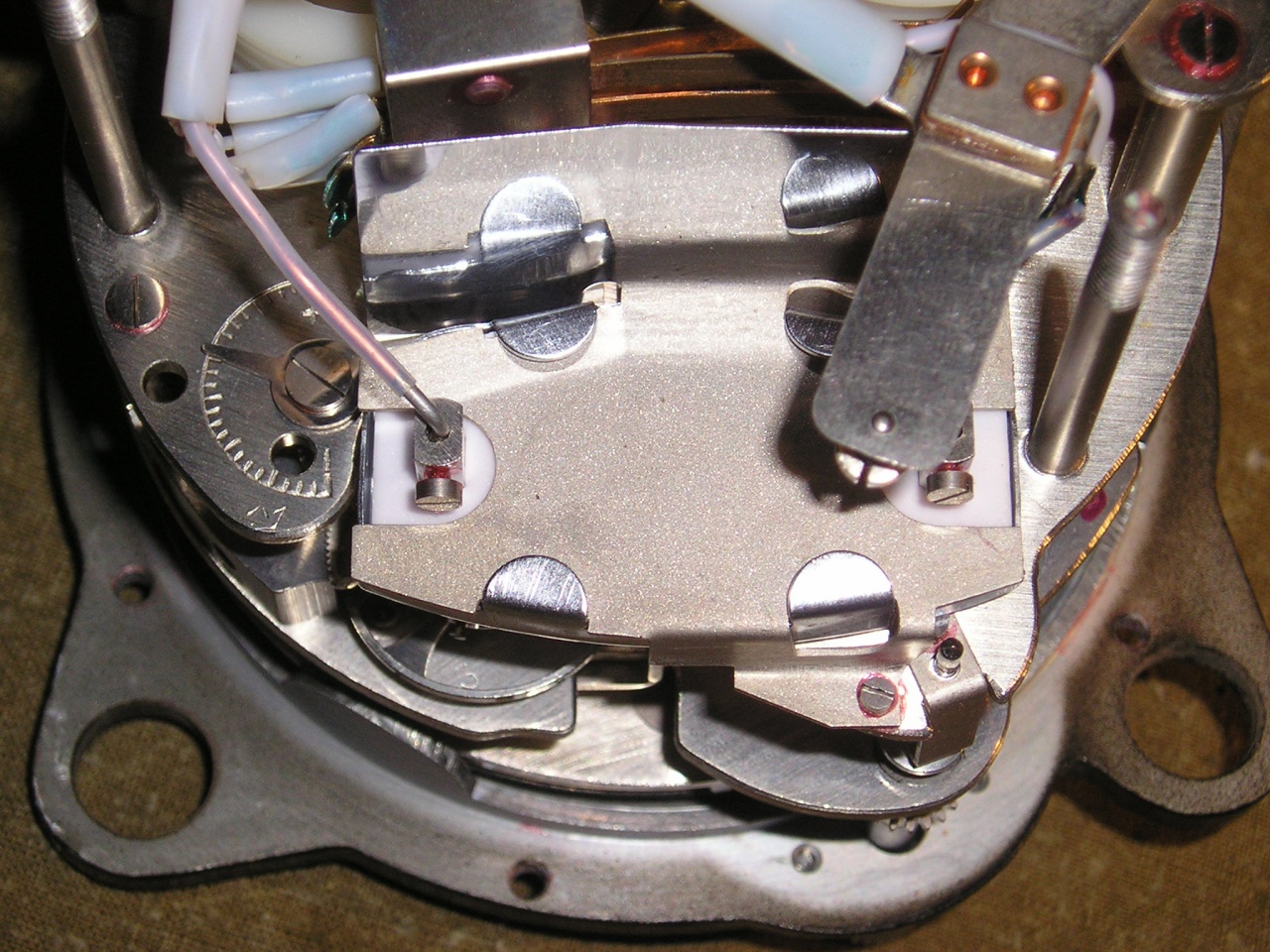

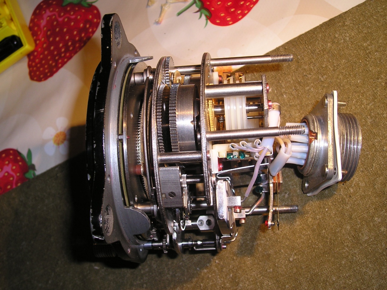

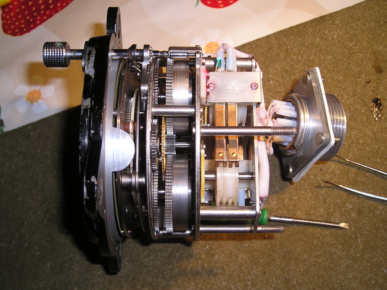

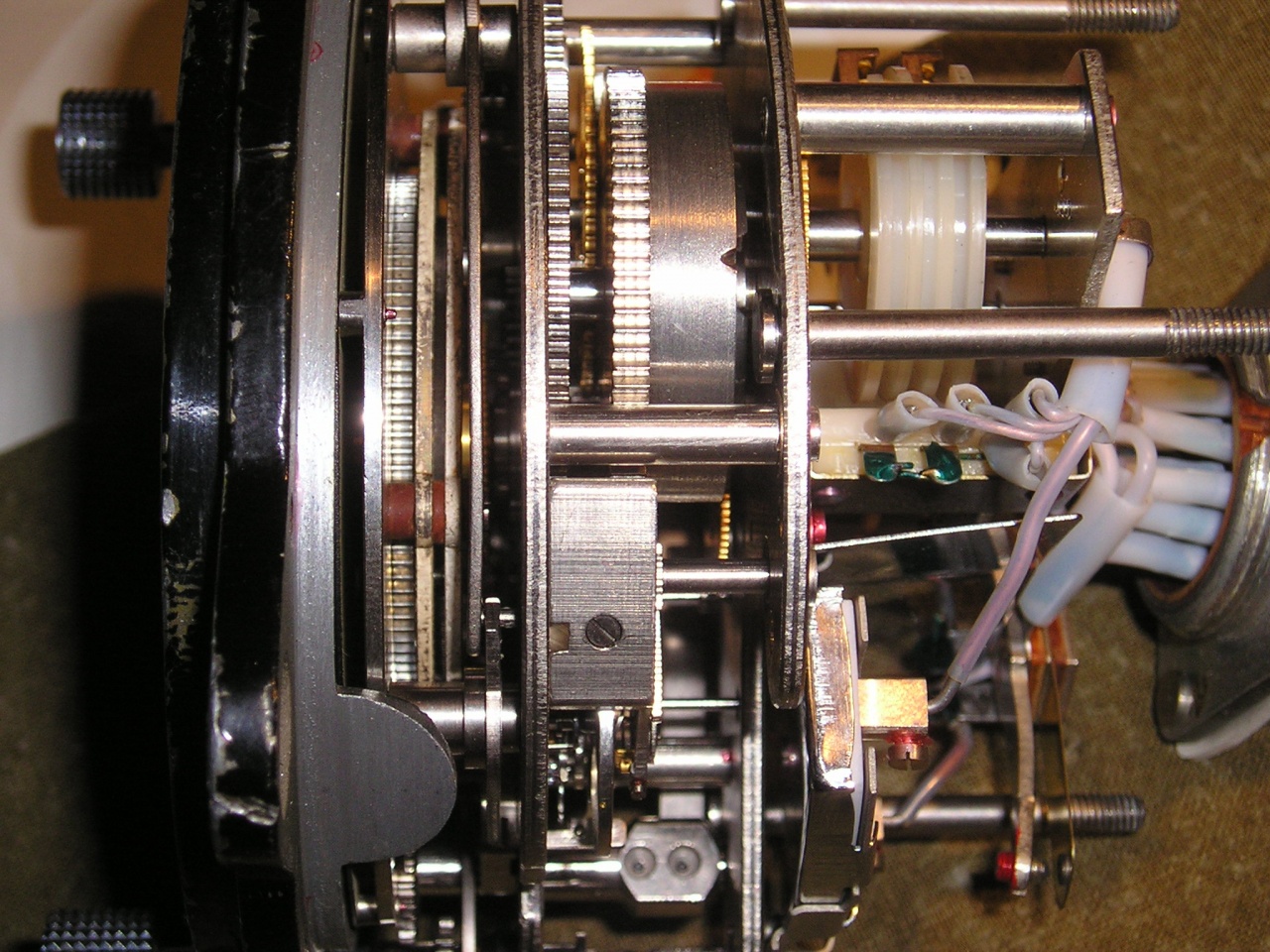

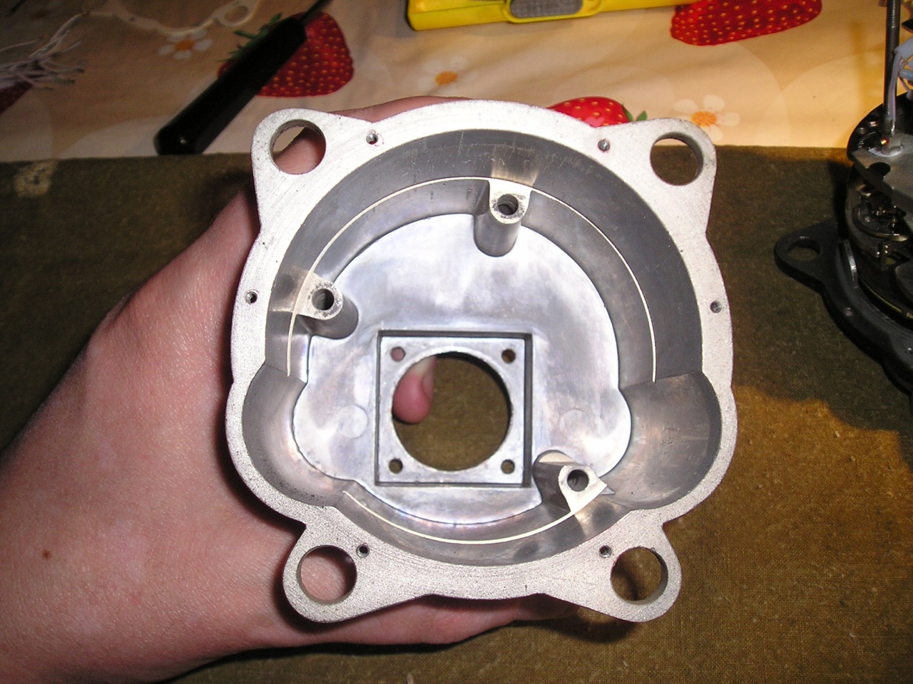

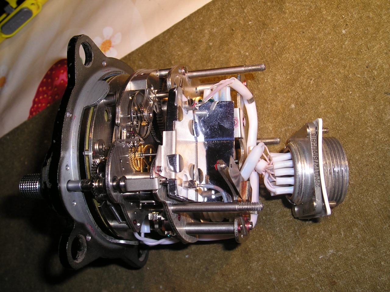

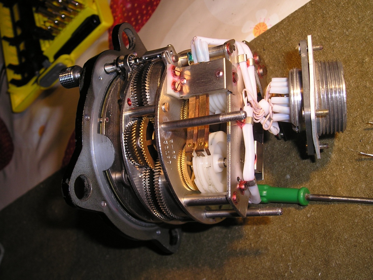

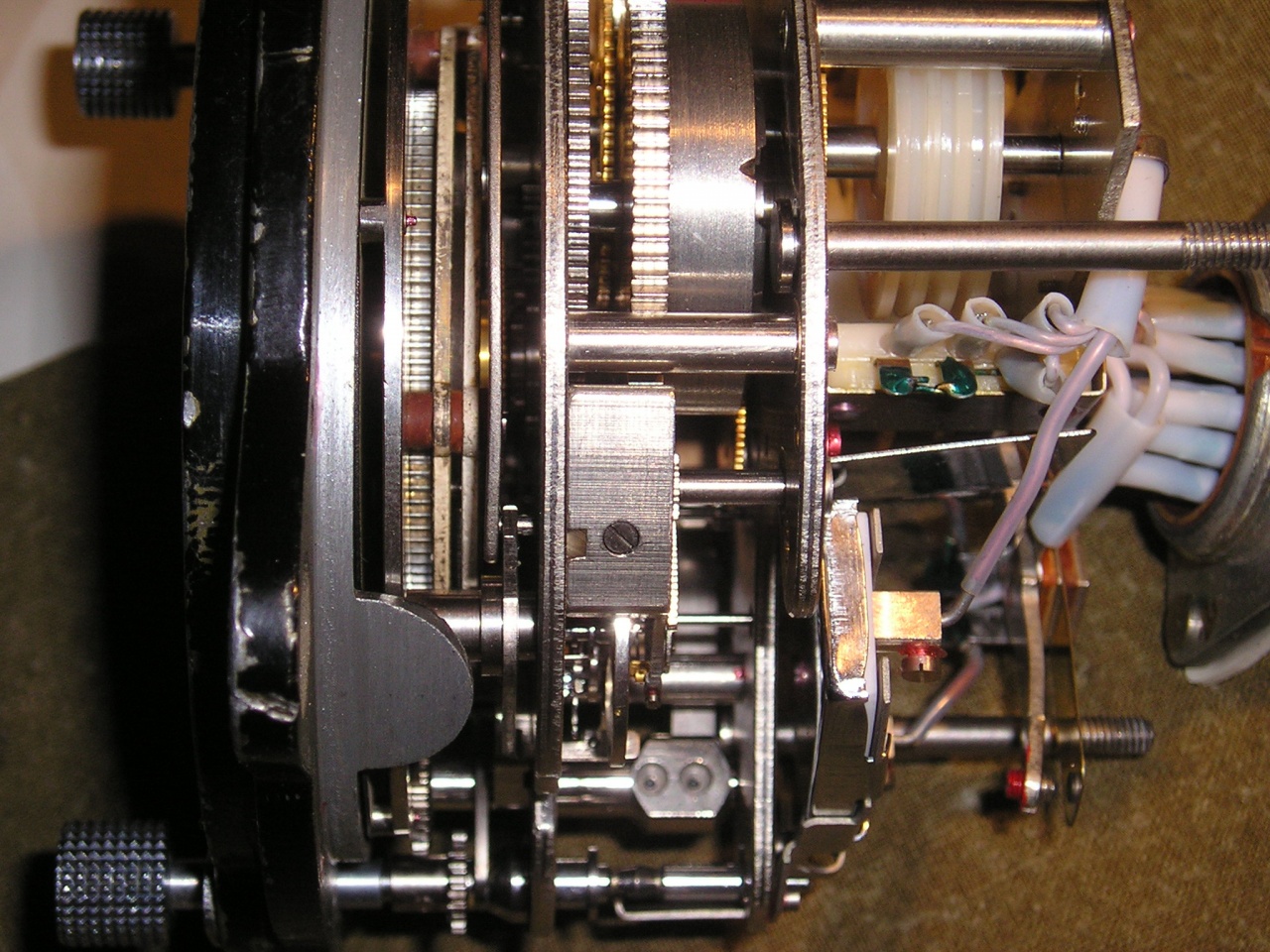

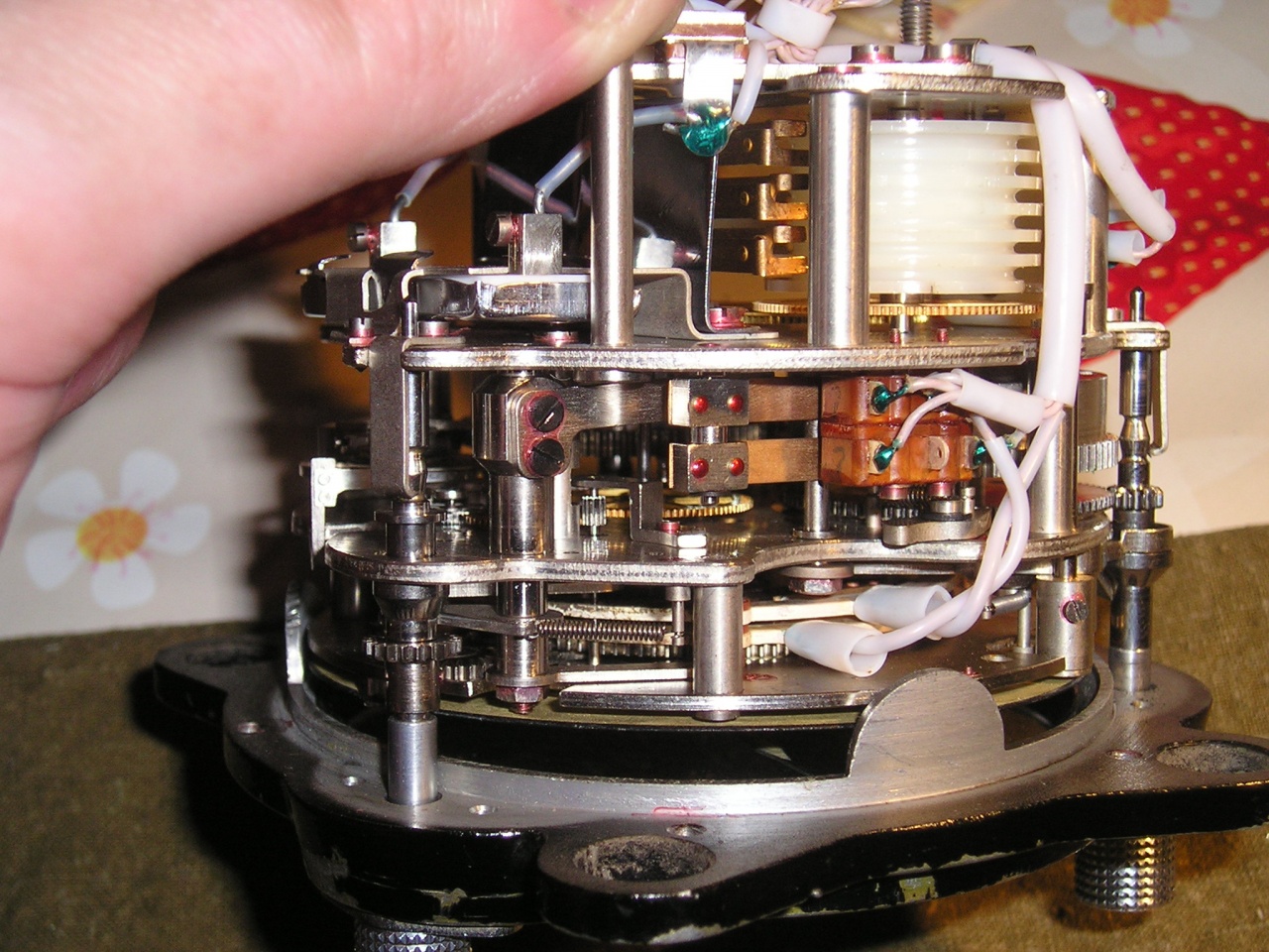

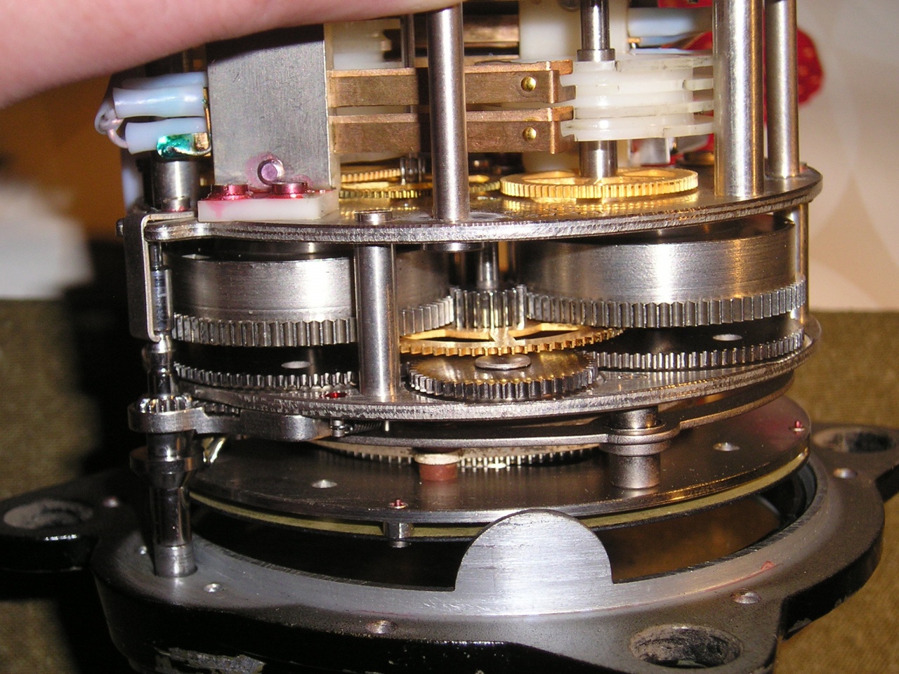

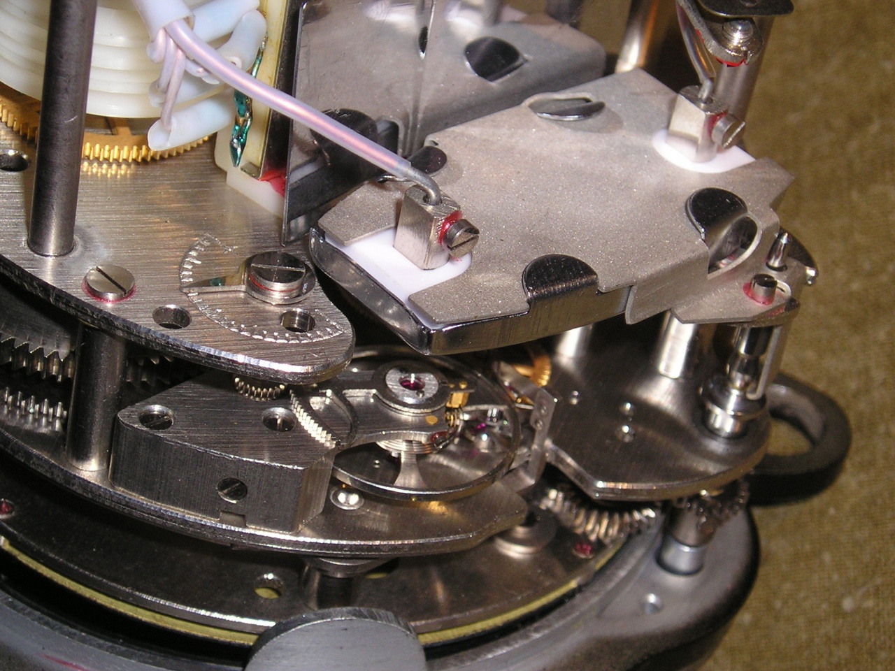

не так давно занимался этими часами
ID:	647263   Нажмите на изображение для увеличения
ID:	647264   Нажмите на изображение для увеличения
ID:	647265   Нажмите на изображение для увеличения
ID:	647266   Нажмите на изображение для увеличения
ID:	647267   Нажмите на изображение для увеличения
ID:	647268   Нажмите на изображение для увеличения
ID:	647269   Нажмите на изображение для увеличения
ID:	647270   Нажмите на изображение для увеличения
ID:	647271   Нажмите на изображение для увеличения
ID:	647272   Нажмите на изображение для увеличения
ID:	647273   Нажмите на изображение для увеличения
ID:	647274   Нажмите на изображение для увеличения
ID:	647275   Нажмите на изображение для увеличения
ID:	647276   Нажмите на изображение для увеличения
ID:	647277   Нажмите на изображение для увеличения
ID:	647278   Нажмите на изображение для увеличения
ID:	647288   Нажмите на изображение для увеличения
