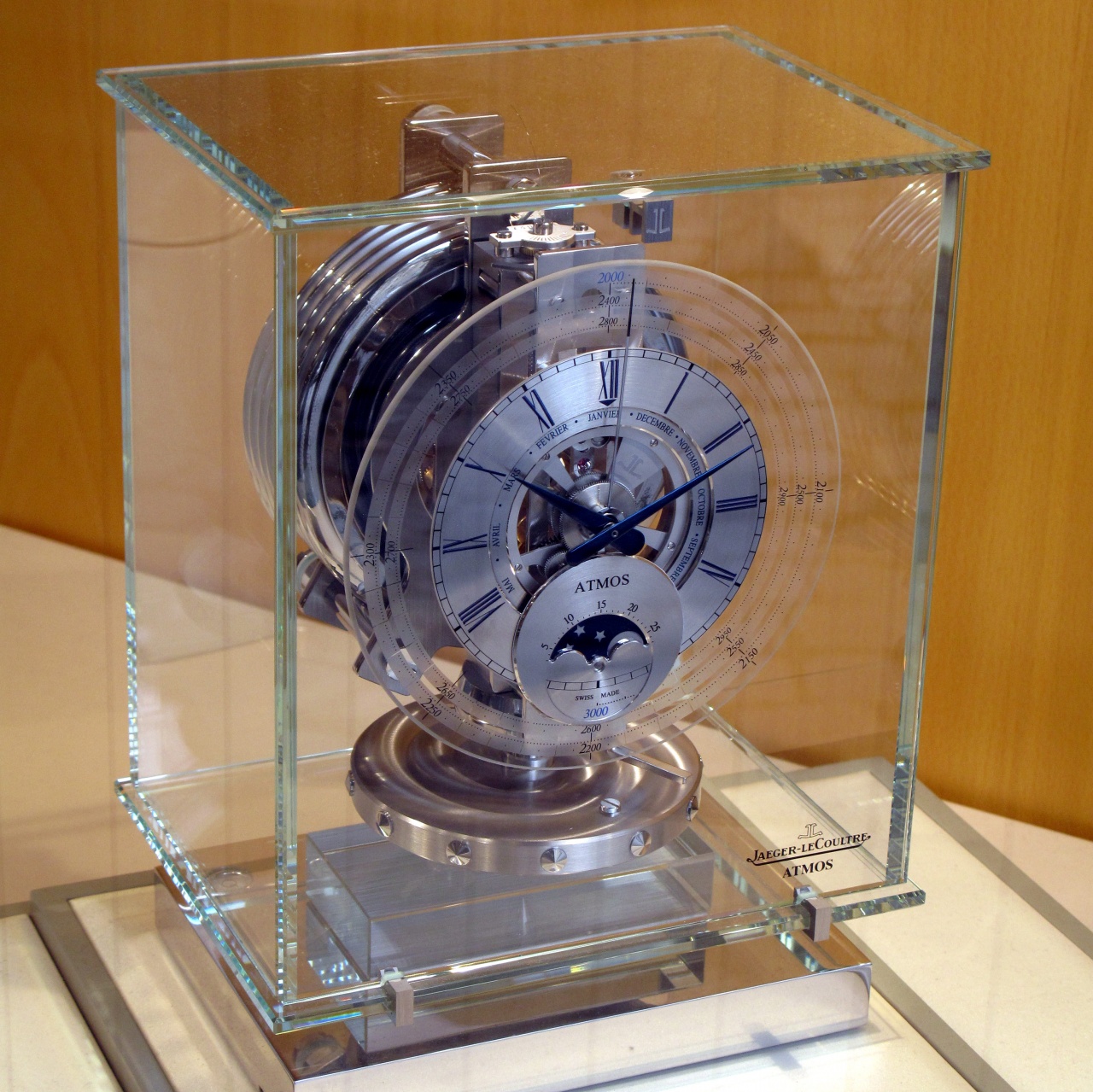

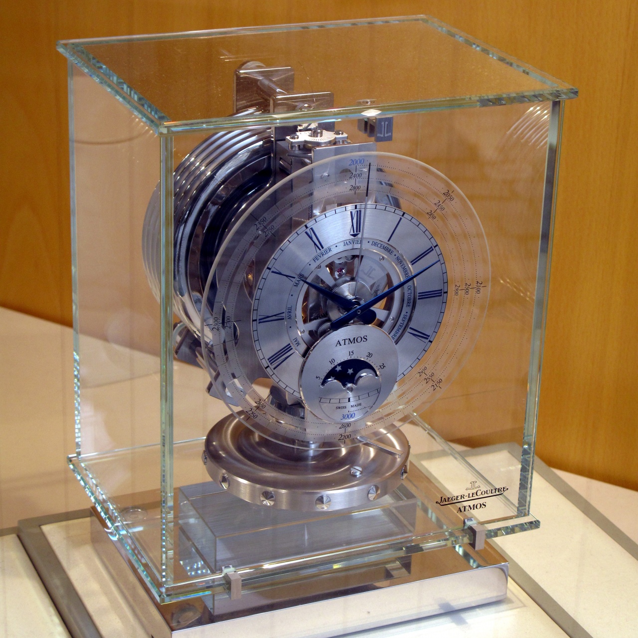

у меня была идея сделать настольные часы с механизмом от АЧС1 или АЧХ в стеклянном корпусе, наподобие этих Атмос Вложение 647933 но ни одна стеклообрабатывающая фирма не взялась сделать корпус - точность нужна высокая, а не +/- 1мм, и детали слишком мелкие для их станков |
