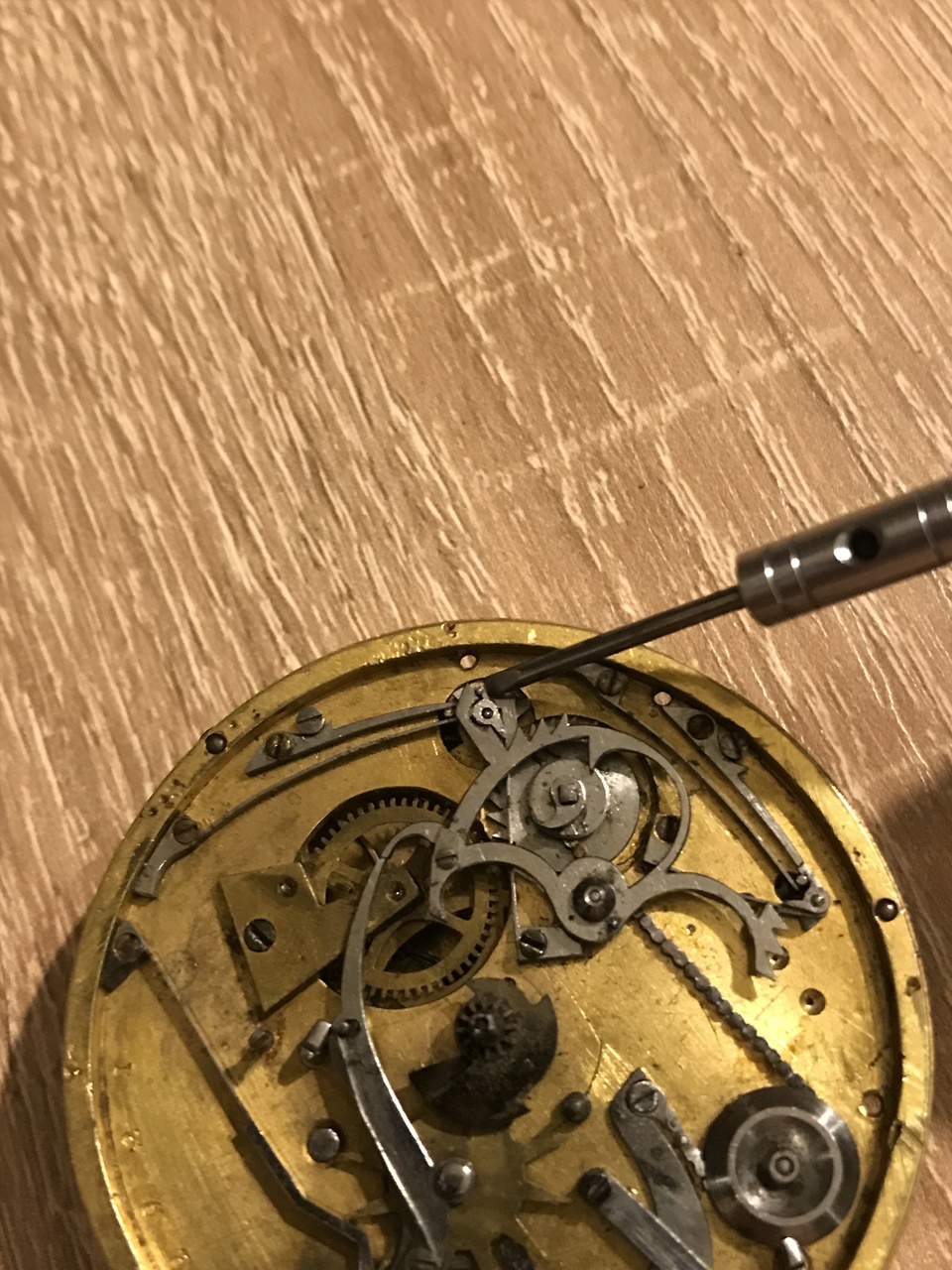

На фото видно, что четвертная гребенка удерживается крючком на конце рычага, на котором расположена часовая улитка со звездочкой. Если я ничего не путаю, это и есть система все или ничего. Она не дает репетиру пробить неправильное время при не до упора нажатой кнопке или не до конца отведенном слайдере.
  #12
Старый 14.10.2025, 07:36
Аватар для clockclub
clockclub clockclub вне форума
Регистрация: 11.11.2008
Адрес: Ростов на Дону
Сообщений: 2,184
Сказал(а) спасибо: 412
Поблагодарили 1,743 раз(а) в 996 сообщениях
Эта запятая приводит в движение рычаг боя четвертей. Если кнопку репетира не дожали то рычаг четвертей просто не освободится, пробьётся только количество часов и то неправильно. Так же может вообще не пробить часы, если кнопку нажали совсем немного. Если у Вас есть любой репетир часовой, можете это проверить экспериментально, не важно при этом крючком фиксируется рычаг четвертей, в упор или ещё как.

  #13
Старый 14.10.2025, 10:05
gosha1 gosha1 вне форума
Регистрация: 08.08.2012
Адрес: россия, санкт-петербург
Сообщений: 499
Сказал(а) спасибо: 206
Поблагодарили 292 раз(а) в 189 сообщениях
Значит я ошибся и это просто фиксатор четвертной гребенки. У меня репетиры более простой конструкции, в них нет таких деталей, а с разделенными гребенками мне не попадались. Про все или ничего читал в книге и решил, что разобрался по картинкам, оказывается нет. Спасибо, что исправили. Буду разбираться дальше.

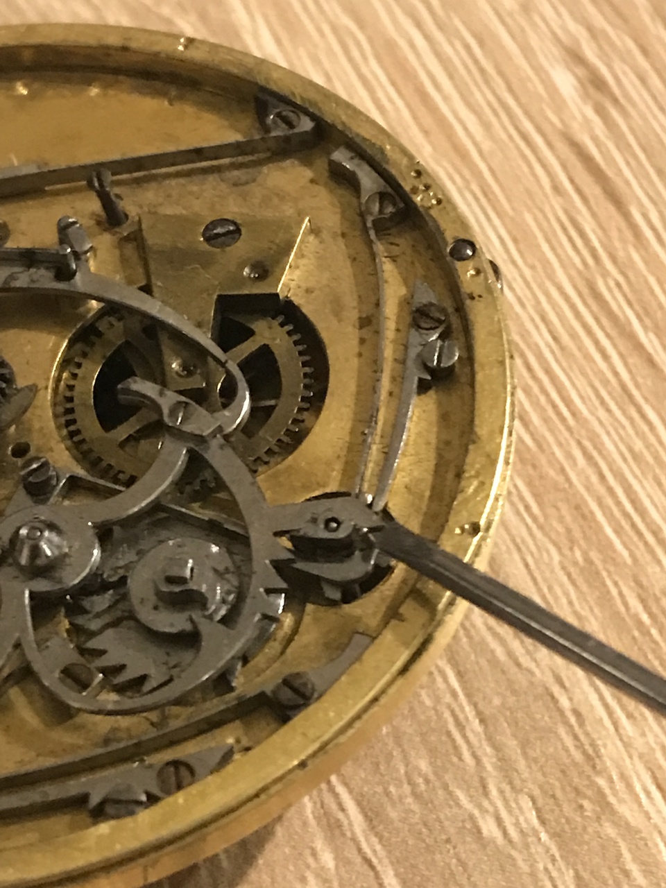

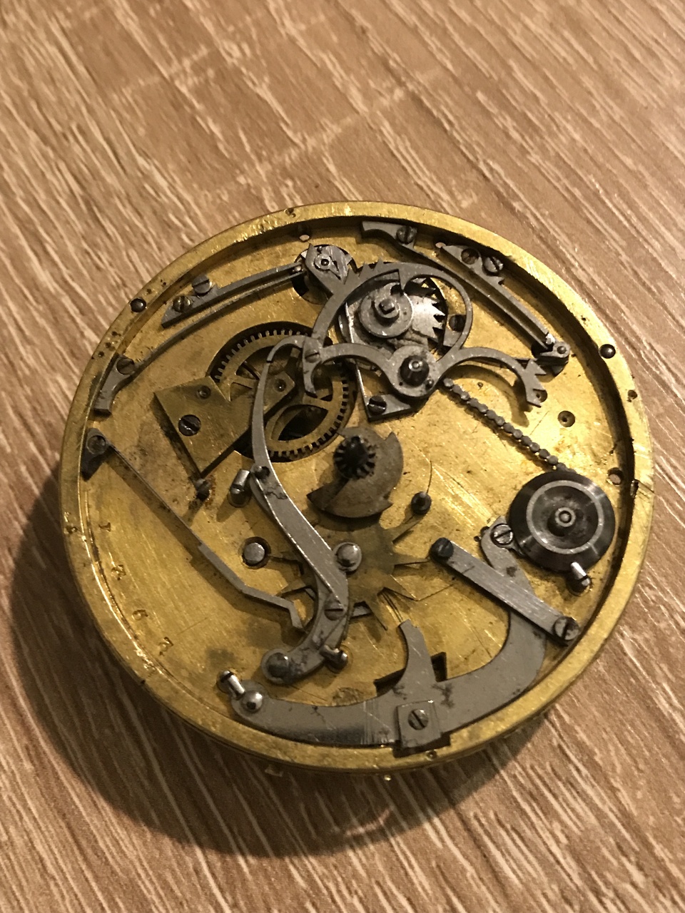

На последнем фото четвертная гребенка на три молотка. Возможно у вас было что-то похожее.
Блин, я опять ошибся, а в телефоне выглядит так, будто на три молотка.
  #16
Старый 15.10.2025, 12:11
Сообщений: 2,184
Да, то Вы просто зубцы шестерни боя часов приняли за зубцы на рычаге четвертей.

  #20
Старый 16.10.2025, 22:14
Сообщений: 2,184

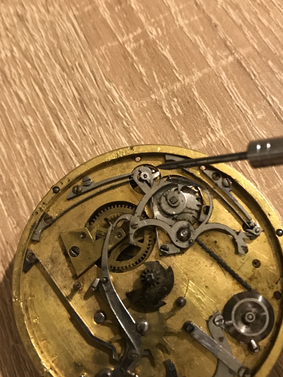

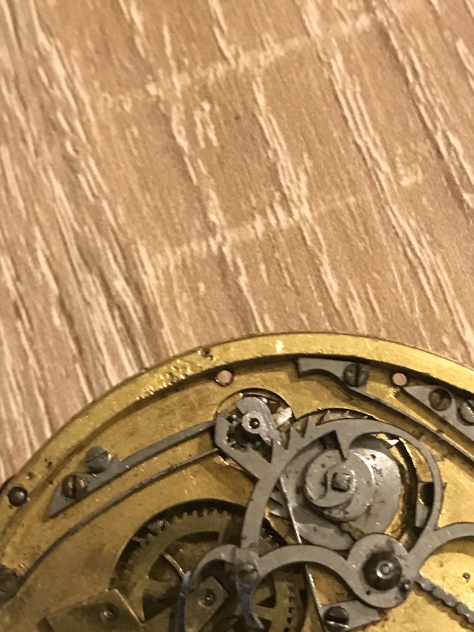

Вложение 3899265Спасибо Невен. Действительно всё так, только если гребёнка боя часов будет взведена за привод молоточка, то даже и жужжания колёс трансмиссии не будет. При неполностью взведенном репетире гребёнка четвертей упираясь в рычаг активации блокирует молоточек боя и не даёт пробить даже бою.
Пересмотрел свои механизмы и на одном репетире обнаружил что штифт частично сломлен и при неполностью взведенном репетире блокировки не происходит. При этом происходит бой часов без активации гребёнки четвертей.
А я как то и не обращал на это дело внимания.
Для наглядности несколько фото.
1 репетир не взведён.
2 взведён, но до момента когда не активирован рычаг четвертей, при этом гребёнка часов давит на молоточек, а тот не срабатывает потому что штифт на приводе молоточка упирается в гребёнку четвертей, а та в свою очередь зоблокирована рычагом активации. Стоит разблокировать рычаг четвертей, начинает работать бой часов( последующие фото).
ID:	3899271   Нажмите на изображение для увеличения
ID:	3899272   Нажмите на изображение для увеличения
ID:	3899273   Нажмите на изображение для увеличения
ID:	3899274   Нажмите на изображение для увеличения
