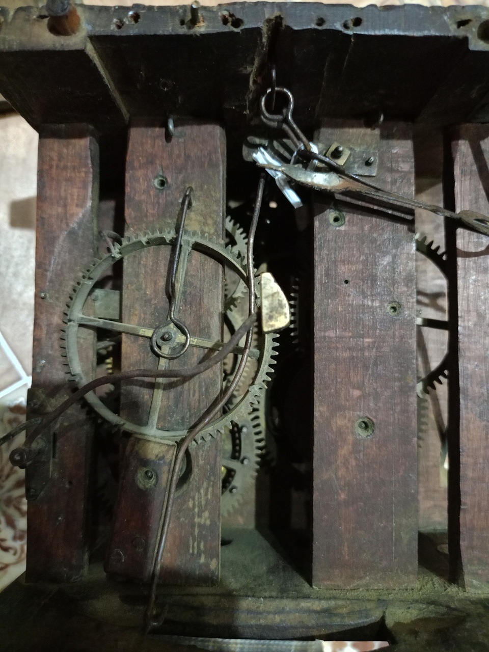

А кто будет делать деревянные? они скрошатся в макcимально короткое время/ + дерево поведет, их делали не на так чтобы продать и всё забыть, а на длительное время.
Никит, а что тогда значит пункт номер 3 ?
У меня ведь тоже идет комбинация на осях , дерево + сталь

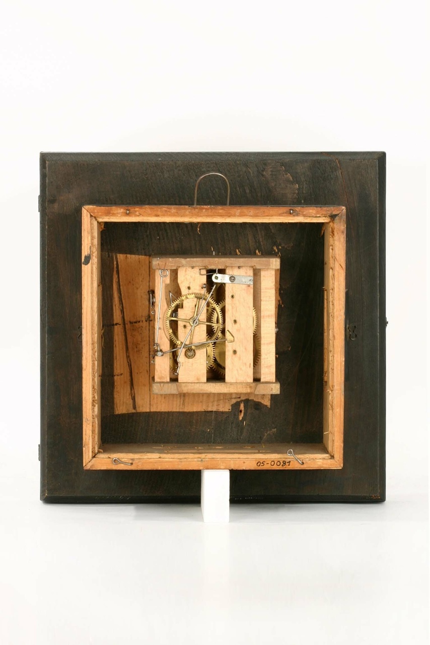

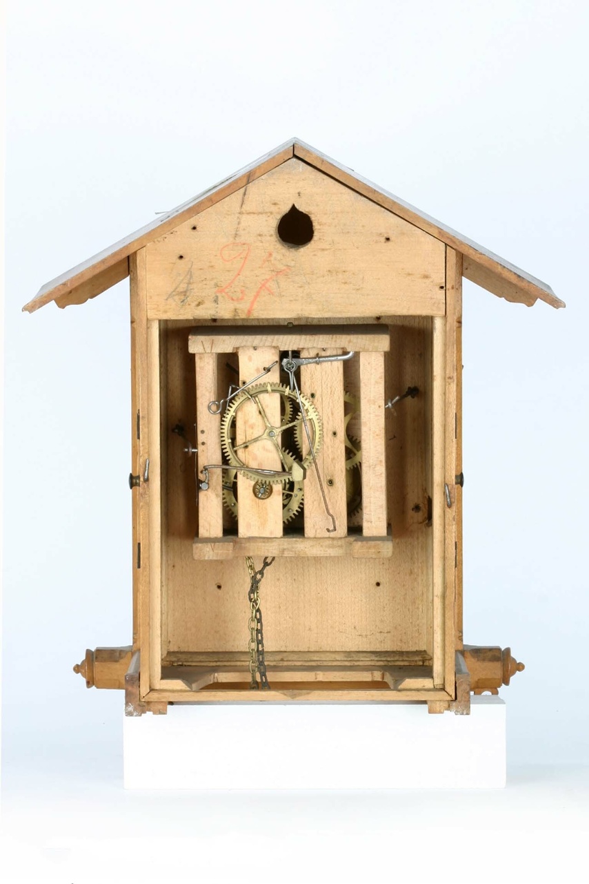

Сообщение от Shadred Посмотреть сообщение

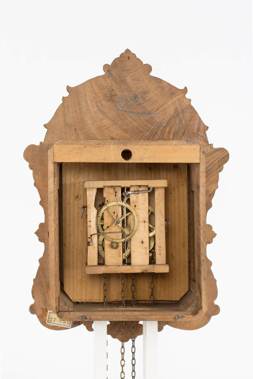

Вот такие часики шварцвальда. С репетиром каждые 15 минут, сначал четверти затем часы. Где-то 1850гг. В полном родном комплекте с гирями и маятником.
Скажи-ка Никит, а кто производитель этого четвертного механизма, ты не разбирался, мыслей нет? Вот эти молоточки в виде латунных "молоточков" - очень специфичный признак, я давно по его следам иду и не могу найти имя. В углечском музее есть жильный механизм из русских часов начала 1850-х гг. с таким молоточком, вот надо бы помочь разобраться.
Я находил несколько примеров часов этого производителя в немецком часовом музее в Фуртвангене, но они не определены, написано только, что они из происходят "Фуртваненской часовой школы". Т.е. явно местный производитель, фуртвангенский, который несколько экземпляров в 1850-е в школу отдал для экспозиции. Встречаются такие механизмы и в русских корпусах вплоть до конца 1860-х годов.

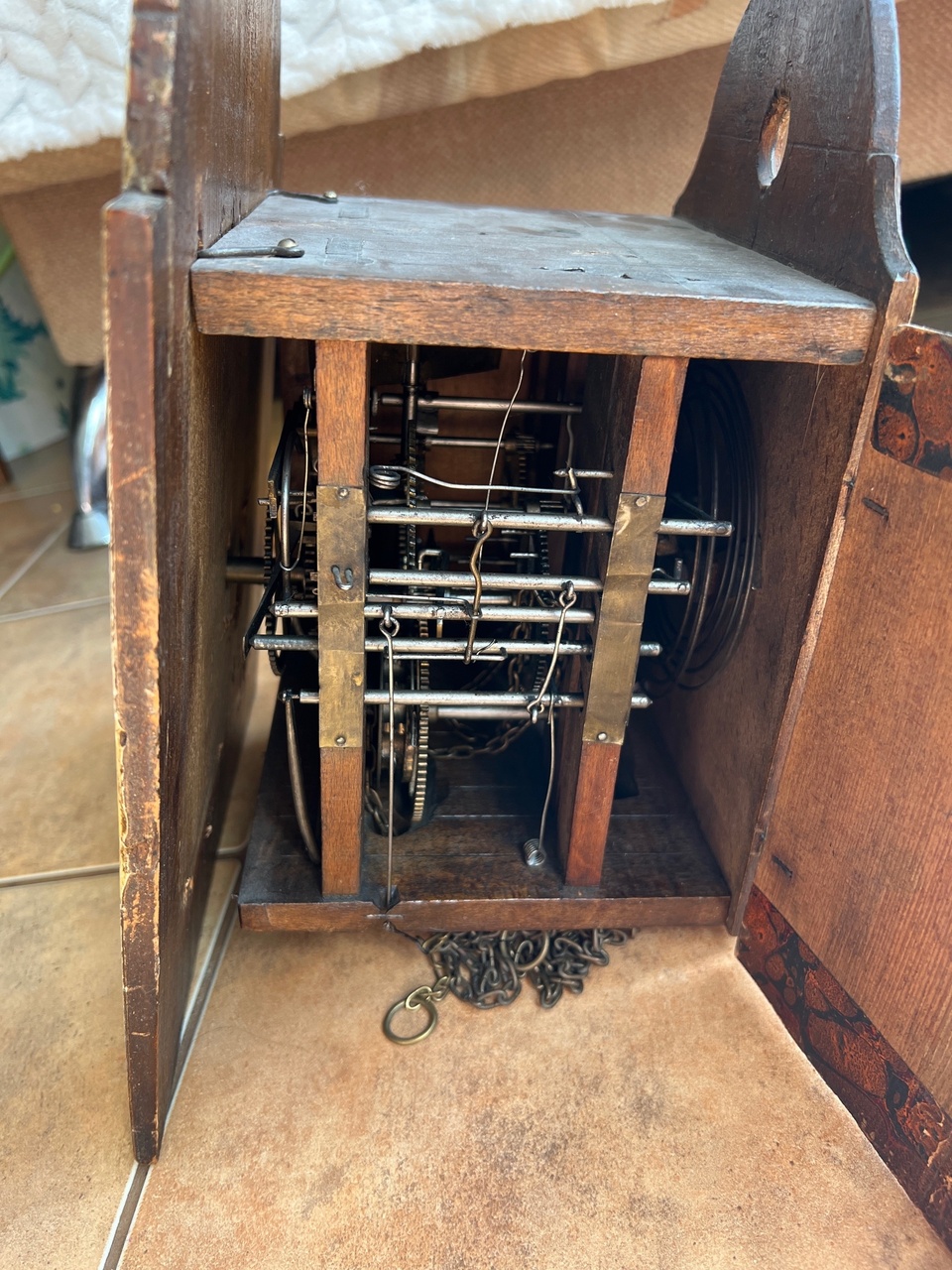

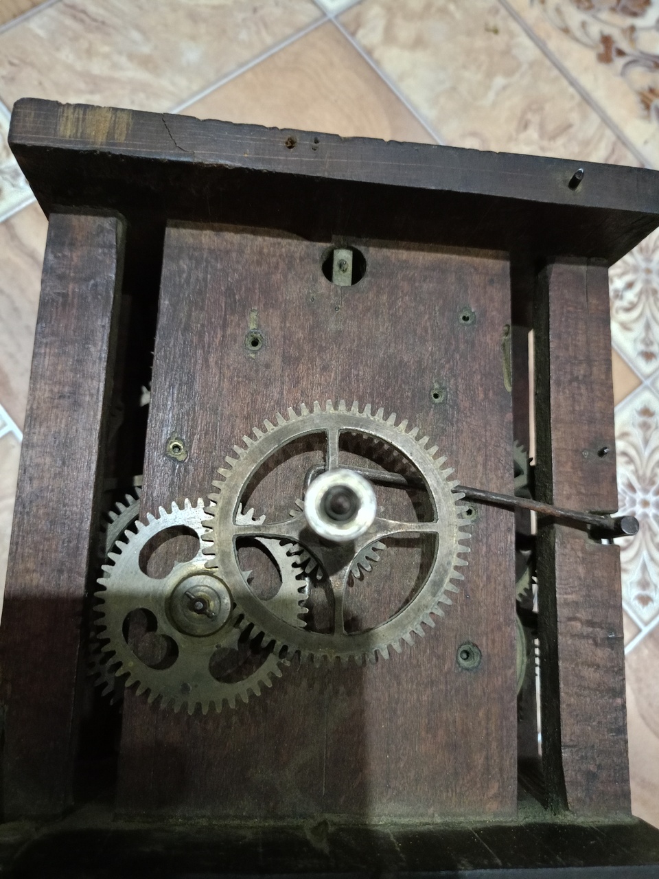

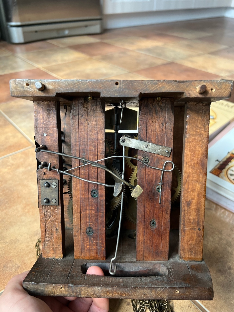

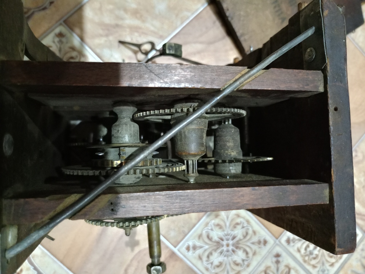

У меня есть механизм,изрядно уставшиц, с таким молотком и по-моему не один.

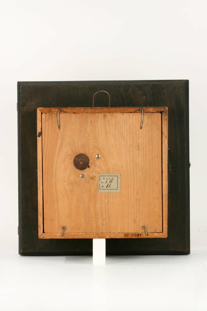

Спасибо, Миш!
Вот на этих часах сзади написано I B, считается, что так Jacob Bäuerle подписывались, но это не точно. Якоб Бойерле - ранняя и качественная мастерская в Фуртвангене, которая прославилась сделав первой (и запатентовав) часы с трубачом (или горнистом), ставшие потом очень известными благодаря изделиям другой родственной мастерской - Эмилиана Бойерле.
