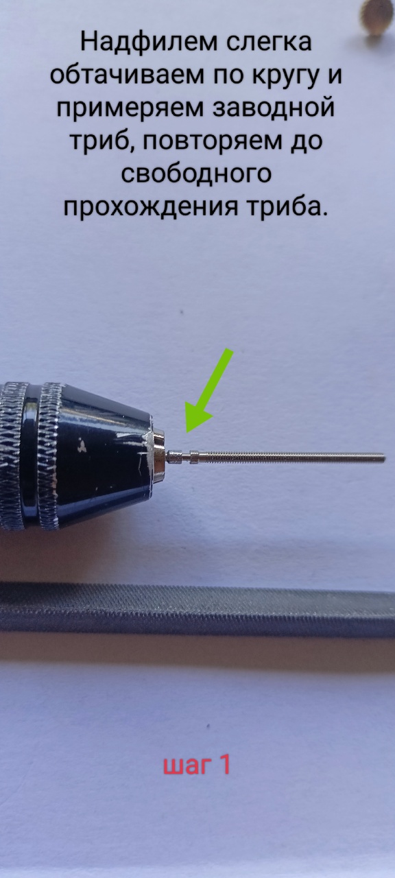

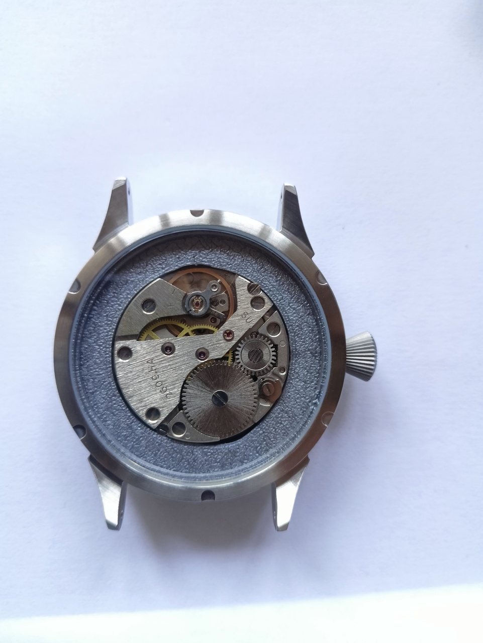

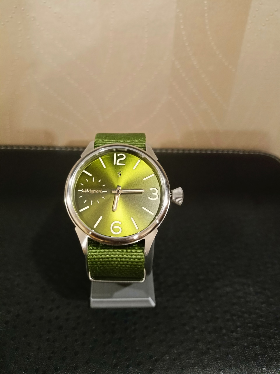

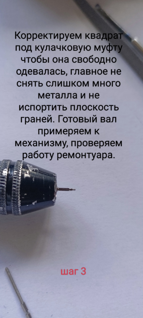

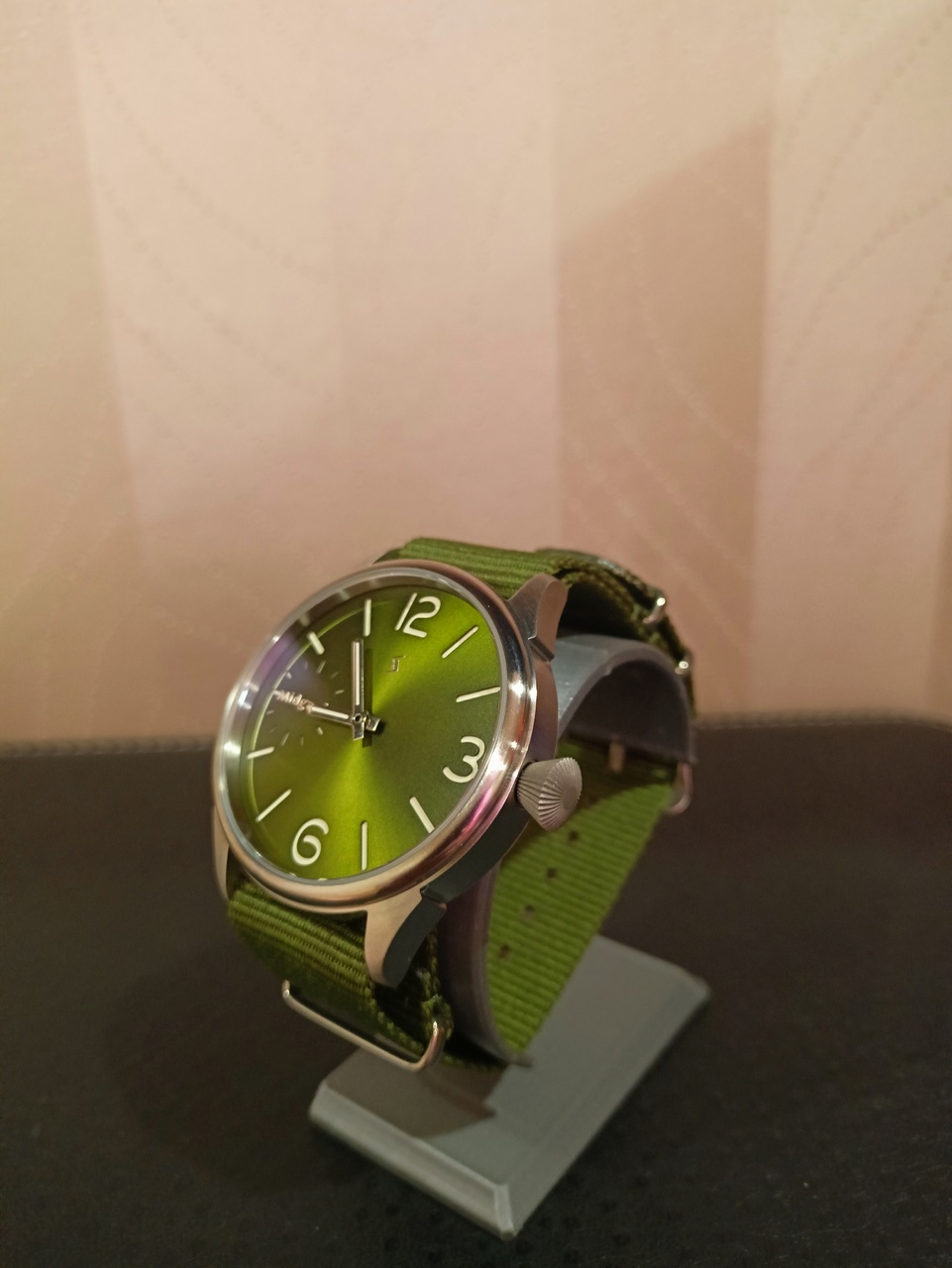

Представляю вашему вниманию эксперимент по установке механизма 2609.НА в корпус для st3600/eta6497 https://sl.aliexpress.ru/p?key=Mv2n3Yj
Использовал заводной вал для st3600 https://sl.aliexpress.ru/p?key=LV4n3Mo, подточил его надфилем в размеры родного вала(см. фото). Циферблат https://sl.aliexpress.ru/p?key=mcKF3AM поставил тот что был под рукой, когда то по 160р приобрёл, но они так и не пригодились из-за их большой толщины(0,8мм) Качество у них не очень хорошее, легко царапаются, но выглядят красиво. Отверстие под секундную стрелку решил заклеить надписью. Если кому нужны наклейки по вашим эскизам вот ссылка https://sl.aliexpress.ru/p?key=s94n3Xj пишите продавцу, он даст инструкции как заказать, обязательно обговорите желаемые размеры наклейки.
Ножки https://sl.aliexpress.ru/p?key=V84n3f9 приклеил эпоксидным клеем, в процессе установки ножки не отвалились, буду надеяться что и в процессе эксплуатации не отпадут. Часовое колесо и минутный триб использовал от механизма 2628/2614 так как циферблат толстый.
Стрелки от ракеты, без люма(и так сойдёт). Секундную стрелку не устанавливал, будет упираться в стекло.
Проставочные кольца спроектировал и напечатал на 3d принтере. Основное кольцо и второе колечко толщиной 0,7мм установил под крышку, оно давит по периметру на основное кольцо при этом крышка плотно закрутилась, всё же есть какие то небольшие перекосы вала которые удалось устранить чуть большим поджатием механизма.
В итоге получились такие часы. Возможно всё переделаю, поменяю цифер и стрелки или разберу их.

Тип файла: zip 37_2mm_prostavochnoeKolco.stl.zip (91.4 Кб, 25 просмотров)

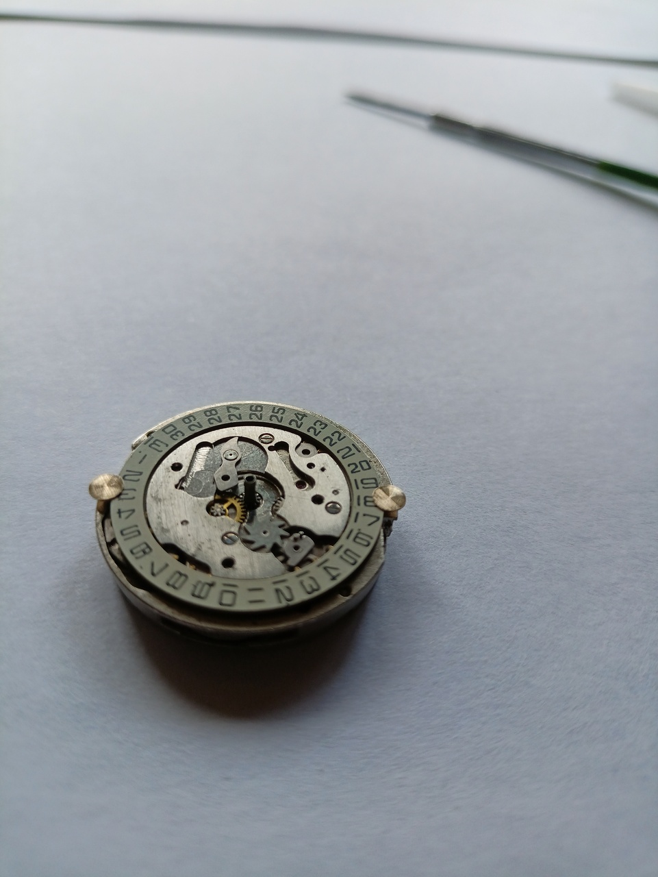

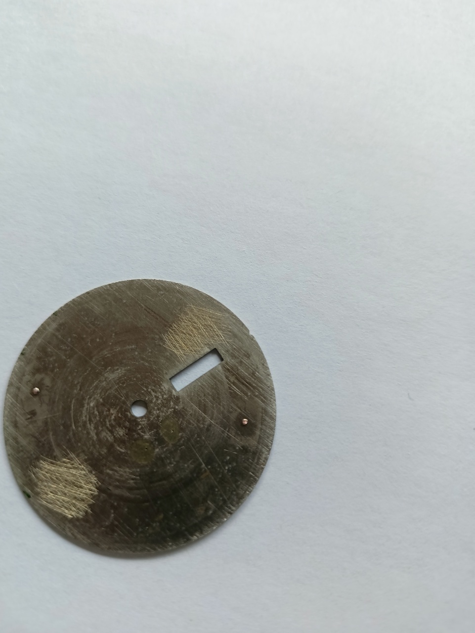

Не подскажете, каким методом вы клеите ножки на цифер (чтобы они еще и в нужном месте оказались)?

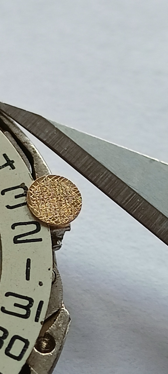

Сообщение от Slava2414 Посмотреть сообщение
Вот этот корпус, на первый взгляд, может принять славу 2428 с небольшой прокладкой вокруг календарного кольца.
https://aliexpress.ru/item/100500619...medium=sharing
Ножки выставлял на механизме(любой такой же механизм, который не жалко), прикладывал циферблат и смотрел как соприкасаются площадки ножек с циферблатом, корректировал при необходимости и снова проверял. На местах соединения наносил риски/насечки скальпелем, на площадках ножек делал так же, обезжиривал, наносил на ножки каплю эпоксидного клея и прикладывал циферблат, корректировал при необходимости. В данном случае площадка ножки будет возвышаться над поверхностью циферблата . При установке на механизм ракета 2609на это не мешает, при установке на 2628 площадка будет тереть диск даты, решил эту проблему установкой диска даты от 2614, он тоньше. Оказывается есть инструмент с фрезой https://sl.aliexpress.ru/p?key=8HcR3sI чтобы делать посадочное место под площадку ножек, тогда площадка будет заподлицо и не будет мешать установке на механизм .https://sl.aliexpress.ru/p?key=DucR3BR или можно взять одну фрезу и смастерить свой инструмент. Но у меня такого инструмента не было и нет, выкручивался как мог.
Если механизм слава 2428 поставить в другой корпус то как реализовать быструю смену даты? Делать в корпусе отверстие и встраивать кнопку?
