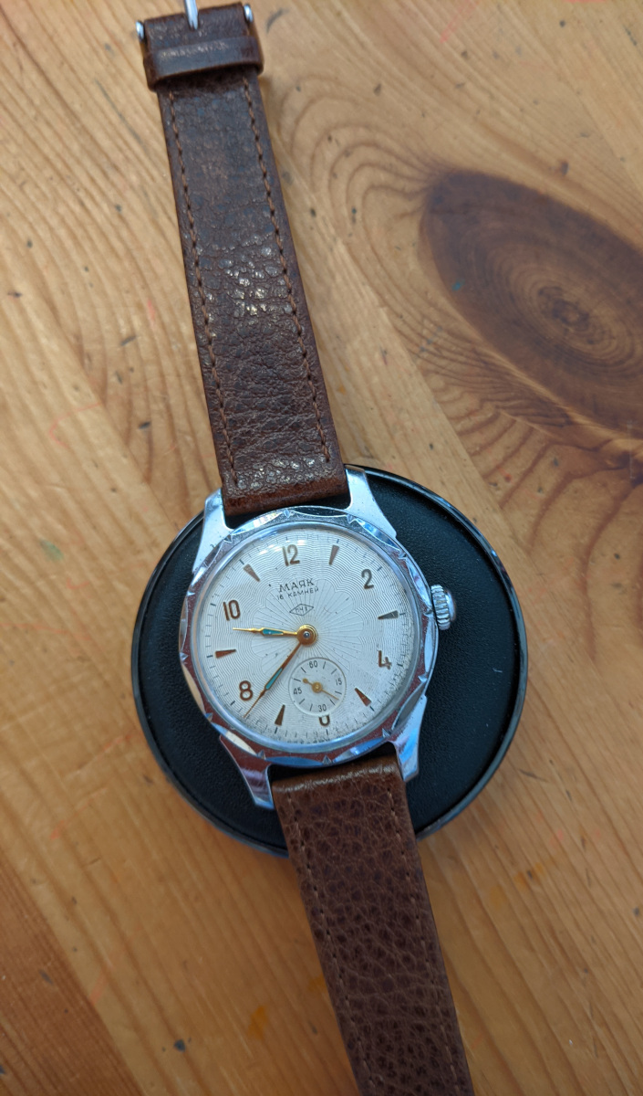

Да, камень устанавливать я еще пока не умею.
Вторую славу "починил". Вытащил подкладку под мост, баланс стал вращаться "восьмеркой". Аж слышно, как он по мосту шаркает.
Поставил две подкладки - баланс опять ушел в восьмерку, но при разном положении второй подкладки, угол установки моста слегка менялся.
Нашел положение второй подкладки, при котором баланс крутился стабильно, и вуаля. На полном заводе разница между положениями цифером вверх и вниз 300 против 290 градусов амплитуды, и 15 с/c разница хода.
Колхоз? Зато работает. Вполне в пределах заводской нормы
Когда я менял битый баланс на новый, я его махнул вместе с мостом. Подозреваю, что мост гнутый, отсюда и все танцы с бубном.

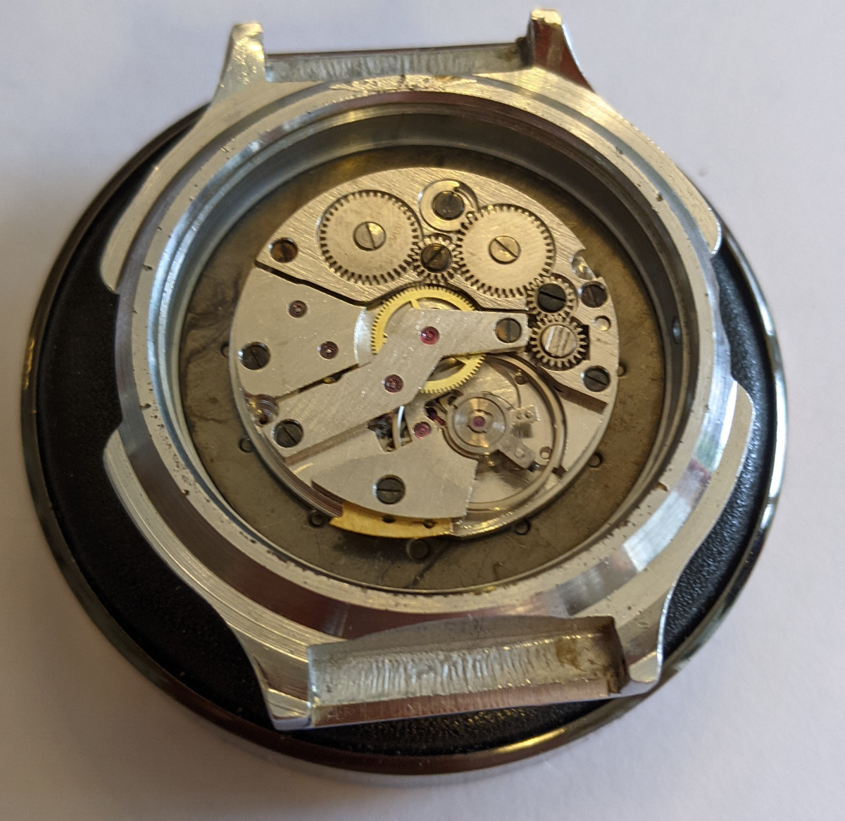

Пока, немного забегая вперед, интересно ваше мнение про ремонт мостов барабанов.
Я на неделе, по случаю, купил маячок, в отличном косметическом состоянии, но, при вскрытии, мост барабана оказался разболтан хуже, чем на славах А читал, что 2603 - один из самых неубиваемых калибров.
Нашел тему про ремонт моста барабанов на славах втулками тут:
http://forum.watch.ru/showthread.php...BB%D0%BA%D0%B8
Вдохновился такой мыслёй: купить латунную трубку диаметром 2мм внешний, 1мм внутренний, развернуть барабанный мост так, чтобы трубку можно было в него запрессовать и запаять, затем торчащие концы трубки снять дремелем, затем развернуть под барабан. Если дело пошло плохо, то отпаять и запаять новый отрезок, потом повторить.
Станок мне пока не светит в ближайшее время, но ювелирной пилой отрезать крошечную втулку можно без особых проблем.
Альтернатива - стягивать пуансонами, но пуансоны надо еще найти. Есть наборы у китайцев по 60-70 долл. Годятся ли они для любителя, или надо искать "настоящий", винтажный?
Хороший набор пуансонов нынче идет за 200-300долл бу, станок бу в нормальной комплектации 2-6 тыс и супруге еще потом объяснять, почему он мне был необходим.

Сообщение от Slava2414 Посмотреть сообщение
смотрите. стальная цпафа вала вращается в латунной втулке. если смазки нет - какая разница какой калибр? будет овал вместо отверстия. ранее или позднее зависит от нагрузки.. но будет.
есть такой инструмент "Priest" - проповедник ))
и такой способ тампонирования изуродованных или разбитых отверстий. сначала проповедником отмечаются вспомогательные точки, относительно искомой, затем вырезается ровное отверстие взамен ремонтируемого, туда запрессовывается заготовка (тампон), которая после изготовления может быть при необходимости гальванически покрыта например, никелем. и уже после проповедником можно в ней найти и накернить точку центра. затем спокойно высверлить новое отверстие необходимого диаметра.
но в вашем случае гораздо проще или поменять мост, с донора, но в хорошем состоянии, или действительно стянуть и разверткой развернуть до нужного диаметра.
вариантов нет. хочешь работать с камнями (и не только) - покупай Zeits. да, дорого, да, сложно найти. но без этого никак. часовое дело - довольно дорогое хобби.. иногда знаешь что нужно сделать, знаешь как. но нечем.. и тогда или покупать или изготавливать.
