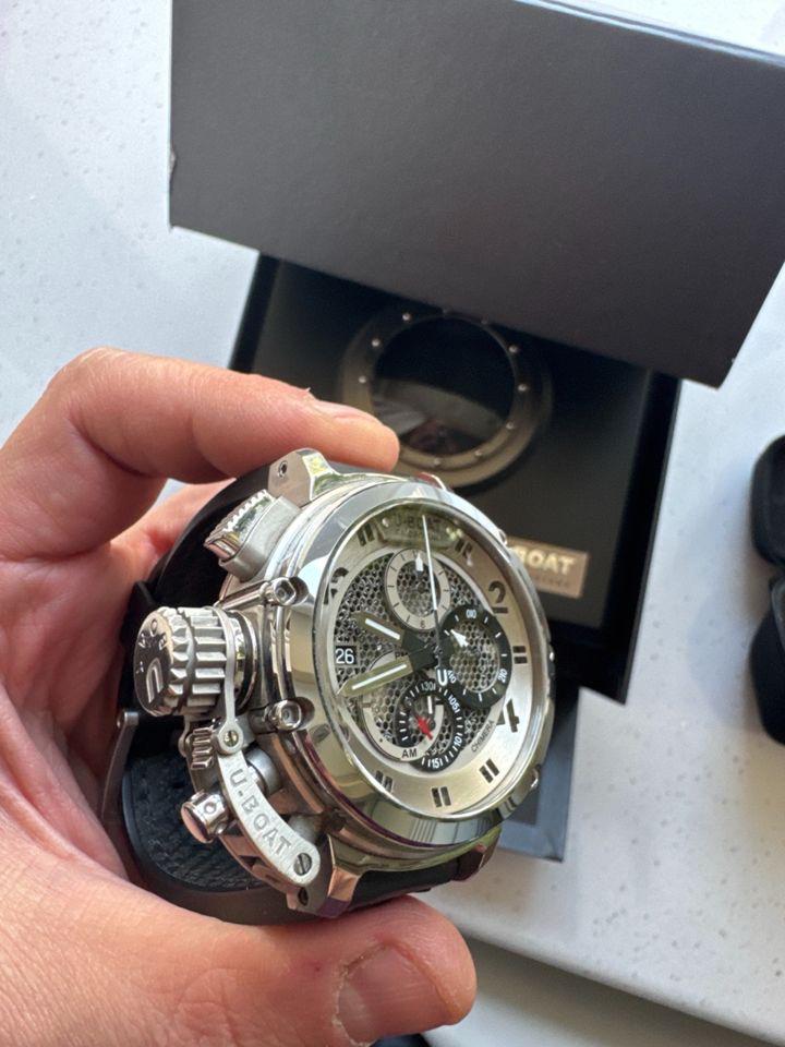

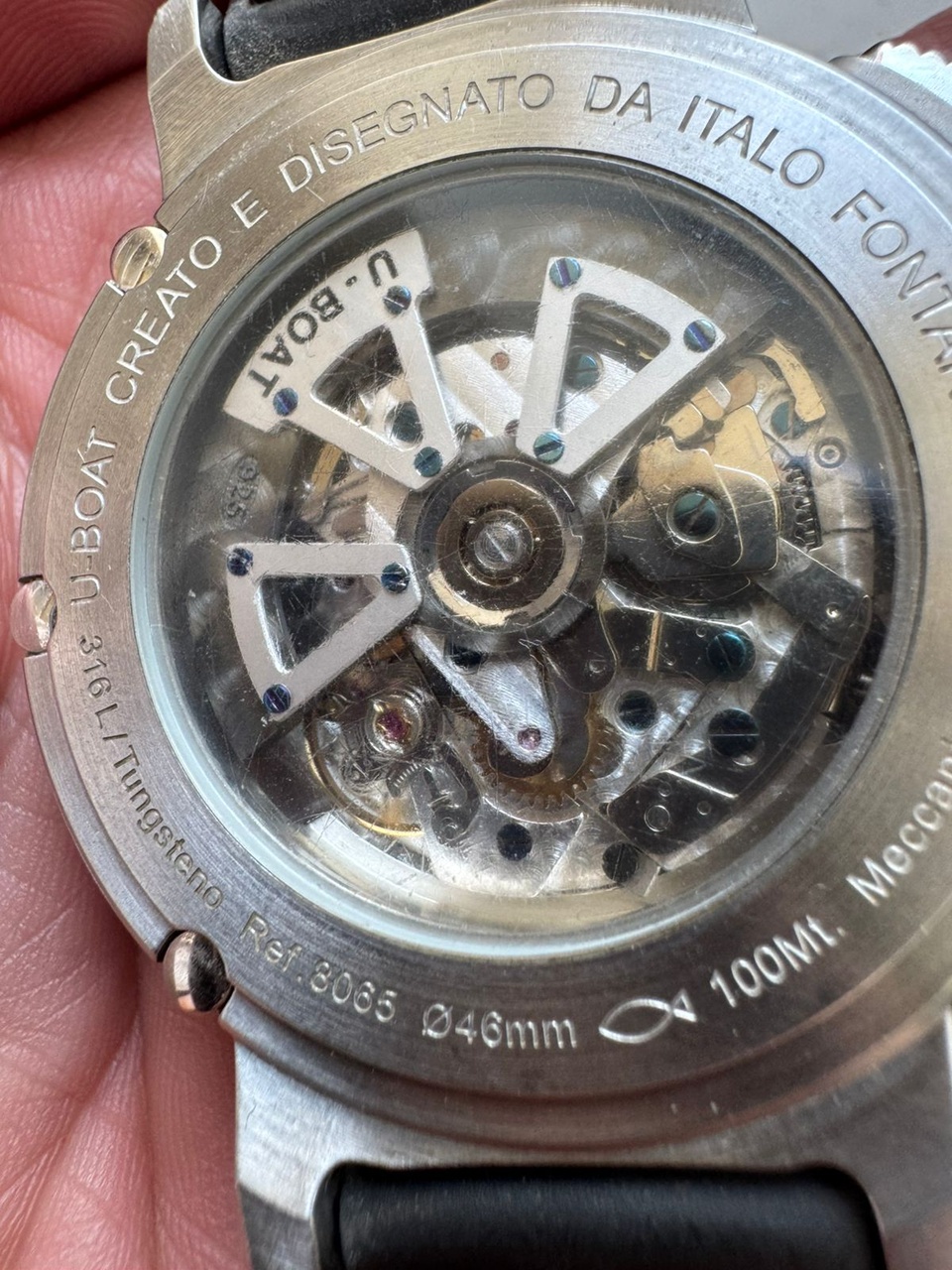

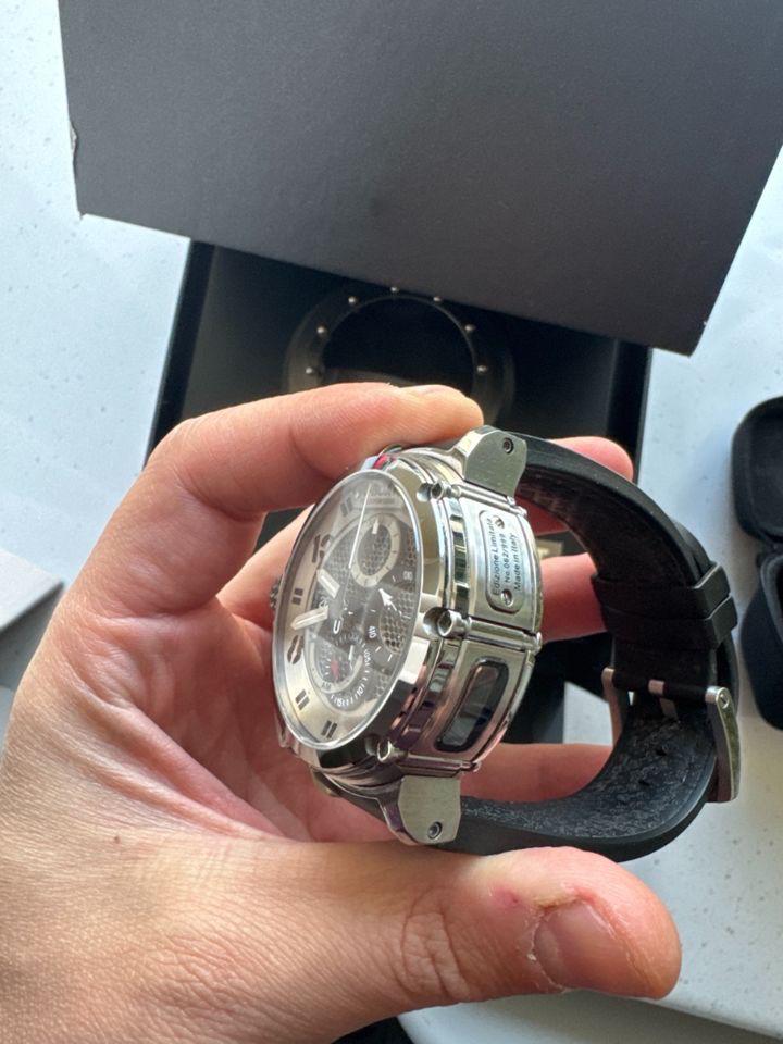

Здравствуйте, товарищи!
Хочу приобрести часы U-boat Chimera Tungsteno 8065.
Купить часы вынужден дистанционно, ибо нахожусь от самих часов и продавца довольно далеко. Сомнений в подлинности у меня практически нет, но есть нюанс.
У часов лицевое стекло как и положено - сапфир, а вот на заднем стекле есть царапины, что говорит о том, что оно минеральное. Продавец утверждает, что так оно и есть и в оригинале заднее стекло у этой модели не сапфировое. Я не смог найти в интернете подробное описание этих часов, везде пишут "стекло - сапфир", а вот про заднее тишина, нигде ни слова. Меня терзают смутные сомнения. Помогите разобраться, если кто-то владеет информацией конкретно по этим часам и может ли быть такое вообще в принципе. Заранее всем благодарен за конструктивные ответы.

В описании пишут сапфировое, но я думаю это не факт. Неоднократно сталкивался, что вместо минерального стекла писали сапфир.Нажмите на изображение для увеличения

Здесь тоже сапфир: https://swisstime.co/ru/u-boat-chime...ion=15&id=1805
Ещё бросается в глаза, что на всех изображених в сети, центральный винт синий

Их терминатор носил на руке, что такие царапины по заднему стеклу? Это точно стекло, а не пластик?) Оно ещё и мутное очень.
И странно, что на металле, по периметру стекла, ни одной царапины, а стекло убитое. Часы полировались?
Как вариант: заднее стекло билось и поменяли на что было.

Может там тупо пленка наклеена?)
Сообщение от bozzart Посмотреть сообщение
Там или на нокию фото, или тремор в руках)

chiuso con 5 tiranti avvitati alla ghiera con apertura in vetro minerale fumé per vista movimento.
Сумлеваюсь, что клепают разные крышки для каждого рефа

У стекла еще и скол есть на 2 часа по краю..... Хоть и небольшой.
Я встречал часы с такими стеклами, сами часы были при этом ушатаны не меньше.... Очень странно по повреждениям.
Про то, что сзади ставят минералку - нормальная практика, очень часто и очень многие. Из недорогих брендов типа raimond weil ставят сапфир всегда с обоих сторон, многие остальные уровня до 5к не заморачиваются.
И у меня всегда вопрос - откуда? Это носил человек 'руки из наждака'...... Просто к стеклу прилегает..... рука, мягкая, гладкая, максимум волосатая
Да, бывает больше царапин на часах с браслетом, он на стекло часто застежкой ложится, но тут не браслет.

Были битые и ротор чинился стопудово ,болты осмотрите

Тогда вся фотография была бы "в мыле". А тут только стекло.
Сообщение от HooliganSpb Посмотреть сообщение
Если это плёнка, то при таком состоянии она уже давно куда-нибудь сместилась бы. Или отвалилась)
Сообщение от britpit Посмотреть сообщение
Да, болты на роторе ушатаны.
Стекло, скорее всего, не родное.
