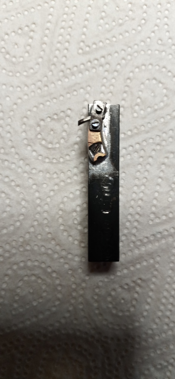

Самое главное - заточка и полировка с одной установки. Иначе не получить идеальную плоскость.
оправка с заготовкой.
алмазный диск, внутри наклеена 2000 шкурка.
Алмазом режу, подаю дальше, подвожу и подвая буквально по микрончику шлифую плоскость.
Потом на эту же шкурку капаю последовательно алмазные пасты до полного зеркала.
Всё в маленьких дозах, с зубочистки. На шкурке видны следы финишной полировки.
Для второй пелеты приспособление зеркальное.
Эти 2 пользователей сказали Спасибо! MishailSSW за это сообщение:
Vasiliy K (10.06.2025), velorius (09.06.2025)

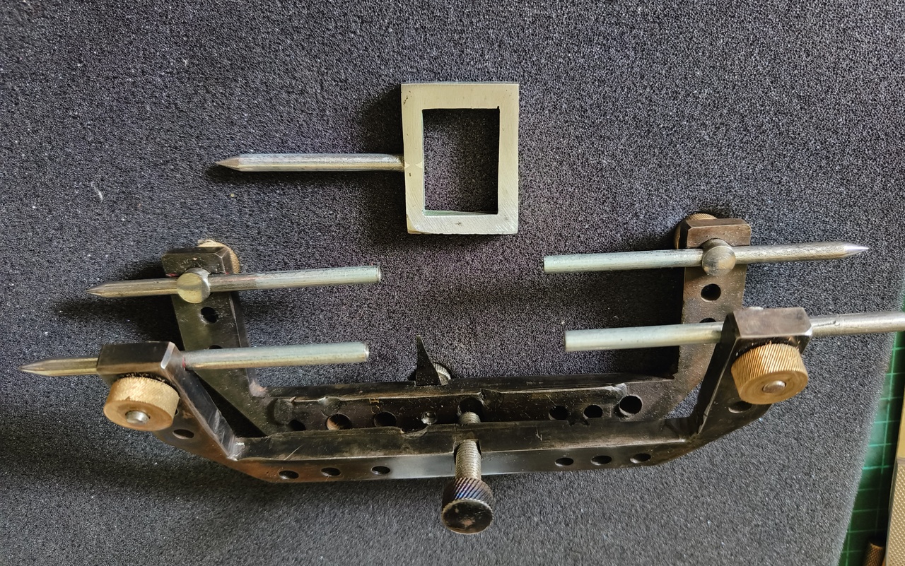

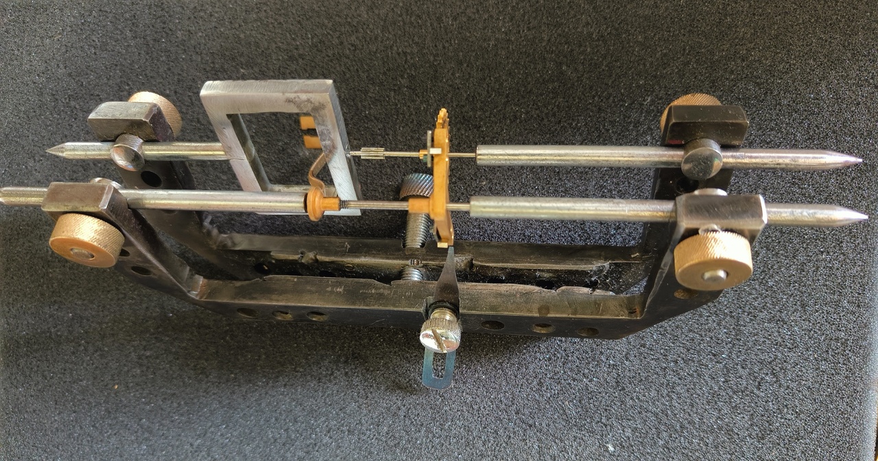

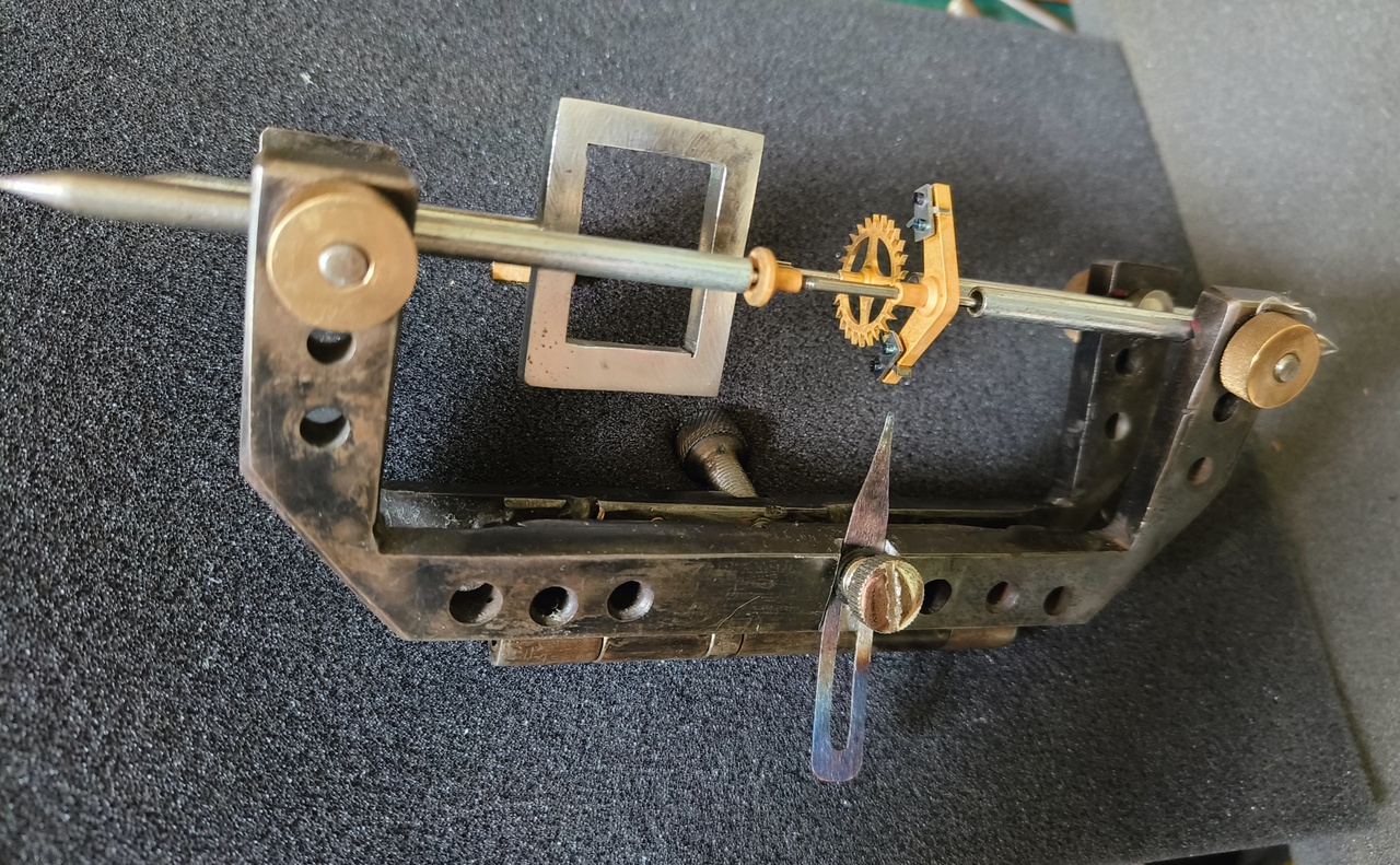

Добрый день, за Г.Канна полностью согласен, ибо это моя настольная книга, а за остальное не представляю, кто побежит искать пульман и остальные чертежные принадлежности. За себя добавлю, соорудил девайс на фото ниже, русского названия не нашел, на забугорном Tour à Pivoter и не разу не пожалел о потраченном времени, очень облегчил жизнь)

Эти 2 пользователей сказали Спасибо! moremann за это сообщение:
Alex2051 (05.07.2025), velorius (05.07.2025)
