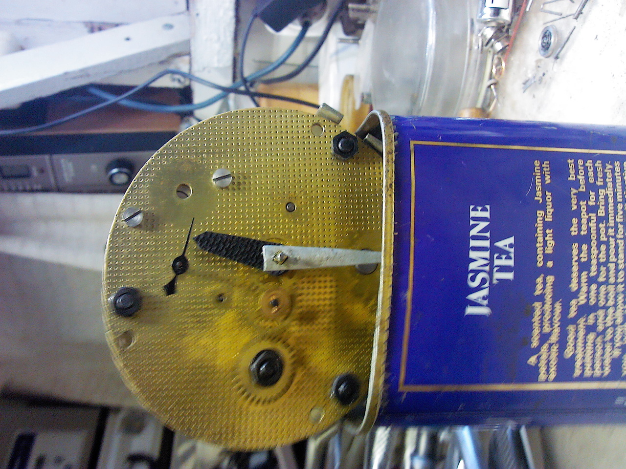

Вот, кстати, и приспособление - подставка под механизм настольных часов. ))
Есть движ!

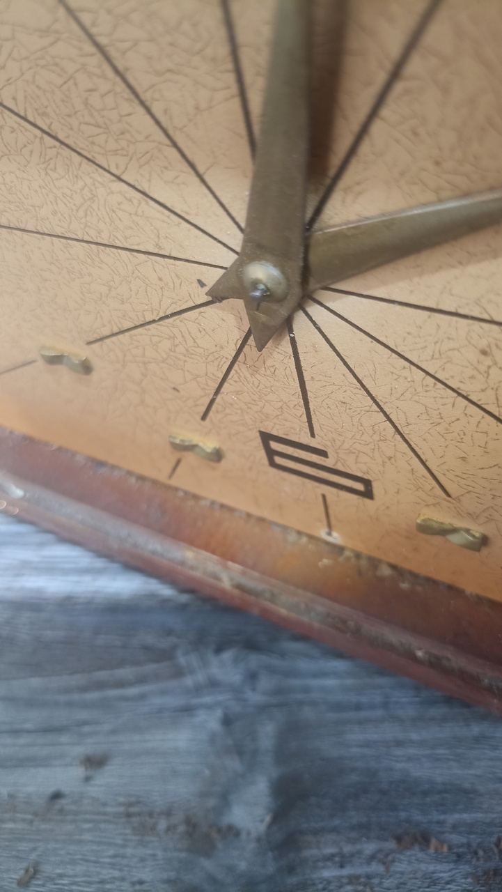

Братцы подскажите как вылечить люфт часовой стрелки? Если на 9 часов настраиваешь, то после обеда она под своим весом начинает свисать и к примеру в 3 часа показывает как будто 15 минут четвёртого.
Я понимаю что это зазор в шертернях, но если её как то туже посадить то она не будет провисать после двух часов... Или может ещё какой то выход есть?

это скорее всего разбит футор часовой стрелки. футор там, насколько я помню, с разрезом. то есть, его можно аккуратно стянуть, уменьшив диаметр. она будет садиться туго и перестанет люфтить.

С разрезом минутный, часовой без разреза со ступенчатой улиткой (не знаю как правильно зовётся)

Нет, это люфт в зубьях вексельного и часового колеса. Можно попробовать сделать как в наручных или как в Маяке - надеть на часовое колесо изогнутую пружинную шайбочку, чтобы создать небольшое трение.
