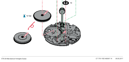

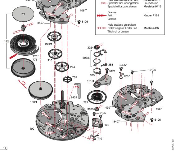

Невен, привет!
я тут смотрел на мануалы, так вот, в одном и том же калибре в 90х начале 2000х годах - например, барабан - разные партномера для вала, пружины, корпуса, и показано как внутри и чем смазывать.
в мануалах же последних лет - уже как одна деталь, в сборе, и пометка: не разбирать/заменить.
та же история с реверсивными колесами: "не мыть, не смазывать. при дефектовке - заменить".
какая уж там правка волоска ))))))
25.09.2003 / STAR / 02 (разбираем, моем, смазываем)
CT 7751 FDE 465597 14 09.05.2017 (меняем в сборе)
та же самая история и здесь:
25.09.2003
09.05.2017
