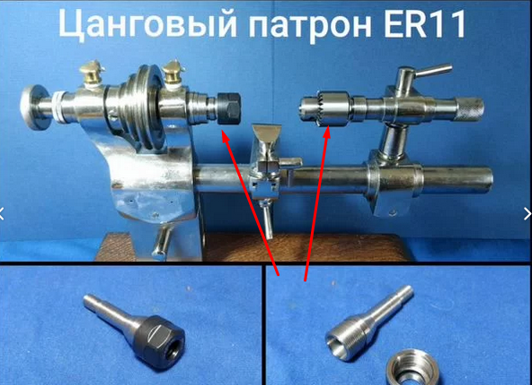

Добрый день, кто нибудь работал с оснасткой под станочек АТМ: патрон для цанг ER11.
Приобрел такой патрон и заказал к нему 2 цанги (1/8" и 4 мм) с точностью 0.008 (на алиэкспресс).
Одна цанга 1/8" пришла явно бракованная, отверстие под китайское сверло с хвостовиком 0.3175 меньше, чем сам хвостовик, чуть меньше 3 мм. Попытался установить сверло в цангу 4 мм. Производитель заявляет, что цанга ER11 D4 зажимает от 4 до 3 мм. Во время установки для надежной фиксации хвостовика 0.3175 мм в цангу ER11 D4 мм пришлось прикладывать силу на последних витках накручивания гайки на патрон, чтобы цанга зажала хвостовик. Открутил с трудом. Понял, что если и использовать родной шомпол с патроном под ER11, то делать это с заготовками диаметр , которых на пару соток меньше диаметра цанг, иначе шомпол выйдет из строя.
Также есть вопрос по настройке самого станочка. Я его как то разобрал, промыл, смазал. Биение ПБ убирается путем подкручивания 3 винтов на шкиве. А наличие биения обнаруживается путем прикладывания носика индикатора типа ИРБ к внутренней поверхности конуса шпинделя - место установки цанг?
Фото патрона прикладываю в ссылке

Сообщение от mmsgi Посмотреть сообщение
Открутил с трудом
Уточню, что пришлось закручивать гайку с одной стороны , а ст другой держать шомпол. Открутил именно шомпол с трудом... Так как ухватиться за патрон, как следует невозможно на последних витках. Поэтому пришлось крутить гайку и держаться за шомпол.
...Приобрел такой патрон и заказал к нему 2 цанги (1/8" и 4 мм) с точностью 0.008 (на алиэкспресс).
Привет! Здесь наверно 3.175мм. Производитель так себе! На упаковке указано 1\8мм Хочу сказать ,что не серьезный!
Получается на целых 0.2мм меньше чем должно быть? Не удивлюсь ,если вся партия у них такая!
. P.S. Что значит DIA. T.D. Ins. (диаметр....дюйм)
По видимому- диаметр резьбы Патроноприемника. Т.е.актуальный диаметр отличается от указанного в таблице на высоту резьбы. Иначе говоря -диаметр Вашего станка. Если у Вас М7 -значит там указано 7мм

Сообщение от Odissey Посмотреть сообщение
Да, да.. что то запутался 2,54/8=3,175 мм
Цанга ужасная. Заказал у другого поставщика, если опять будет брак, то буду заказывать через directlot.ru, однажды там заказывал цангу ER16 точность 0.008, для Taig Micro Lathe ER16

У меня АТМ. Что Вы там собрались юстировать? Как его отъюстировали при изготовлении, такой он и останется. По чистке - открутите три винта на шкиве, выньте шпиндель. Отмыть в бензине, обратно собрать, смазав жидкой смазкой подшипники и шейки шпинделя. Биение убирается положением шкива к правому подшипнику. Надо его так прижать, чтобы шпиндель крутился но биения уже не было. Перед каждым точением в отверстия подшипников несколько капель машинного масла (веретёнки) если специального нет, вот и вся смазка. Проверка биения осуществляется как в любом токарном станке. Ставите скалку (качественный ровный пруток) в цангу соответствующего диаметра и и индикатором проверяете. Три винта только фиксируют шкив на шпинделе и никак на юстировку не влияют. Проверяя индикатором внутреннюю поверхность шпинделя Вы можете проверить только качество изготовления самого шпинделя. У меня был раньше станок у которого шпиндель был явно кривой и биение было, что точить нельзя. Делали наверно с похмелья или по пьяни, а станок был с хранения. Кстати можно смазать ещё чего нибудь, кроме ручья для шкива, хуже не будет. И хорошо бы иметь к нему комплект заводских цанг.

Сообщение от Buba B21 Посмотреть сообщение
Спасибо за исчерпывающий ответ. Станок у меня в полной комплектации. Цанги все - от 0.4 до 4 мм кратно 0.2 мм.
Собственно говоря, я там и выставлял шкив к правой бабке. Заметил, что если чуть сильнее подкрутить 3 винта (именно чуть сильнее), то и шкив крутится менее плавно. Отсюда я сделал вывод, что винты как быть натягивают конусообразный вал шпинделя. Поэтому посчитал, что если один винт чуть отпустить , а другой прикрутить, то и ось вала будет слегка отклоняться в ту или иную сторону. Масло использую машинное, купленное в хозмаге, самое простое масло. Вы не пробовали использовать подобную оснастку?

Нет, такой оснасткой я не пользуюсь, мне без надобности. Повторюсь. Винты только фиксируют шкив на шпинделе и не каких регулировочных функций не несут. Все три винта должны быть без фанатизма затянуты.
