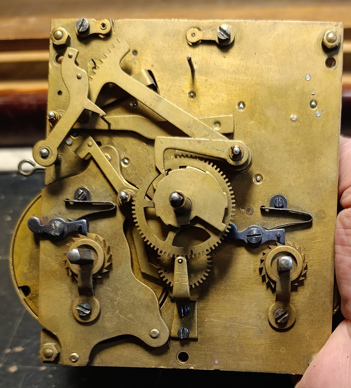

Здравствуйте. Уважаемые форумчане, подскажите пожалуйста от какого механизма этот кронштейн. Кстати сделан из бронзы.

Сообщение от Akusher Посмотреть сообщение
Здравствуйте!
Никогда не видела такого. Если встретится ещё раз, то я ему уже название придумала "нёбный язычок"))

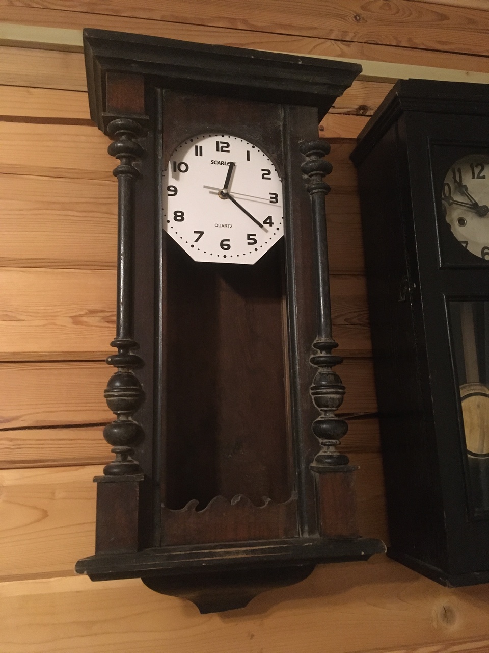

Может фото корпуса поможет определить производителя этого кронштейна.
Сообщение от TatynaS Посмотреть сообщение
Здравствуйте!
Интересная ассоциация, вы случайно не оториноларинголог?
Судя, по довольно скромному корпусу, думаю это что-то не из дорогих часов.
У меня не ассоциации, а плохая зрительная память, дав чему-то название я легче запоминаю))
К сожалению, корпус не помогает определить производителя, но у него хорошие пропорции и с учётом кронштейна я бы его определила в конец 1880-ых.
На вилочковый крест похоже.
Может всё-таки найдётся знаток, который сможет подсказать производителя?
Попробую предложить в качестве кандидата производителя HAU.
К сожалению, мы плохо представляем как выглядели корпуса, кронштейны и механизмы этой фирмы в конце 19 века.
Попробую связать тонкой ниточкой трое часов.
Первые мои, несколько лет я думала, что это неподписной Junghans 1880-ых, потом обратила внимание, что у HAU уникальный дизайн шестерёнок. У моего механизма такие же:

Следующие промелькнули на сайте года четыре назад. http://forum.watch.ru/showthread.php?t=561282, здесь, начиная с 9-ого поста.
Такой механизм ни до ни после мне не встречался, но шестерёнки здесь такие же.

Последние Ваши с "нёбным язычком"))

P.P.S. на сайте есть каталог 1895 года, на этой картинке корпуса максимально приближенные по дизайну к Вашему, прежде всего имею ввиду некрупную уплощённую бороду:
Название: HAU 1895 Katalog 94.jpg
P.P.P.S. Еще замечу на 2-ом и 3-ем кронштейне спирали с 4 оборотами. В 20-ом веке ведь так уже не делали?
