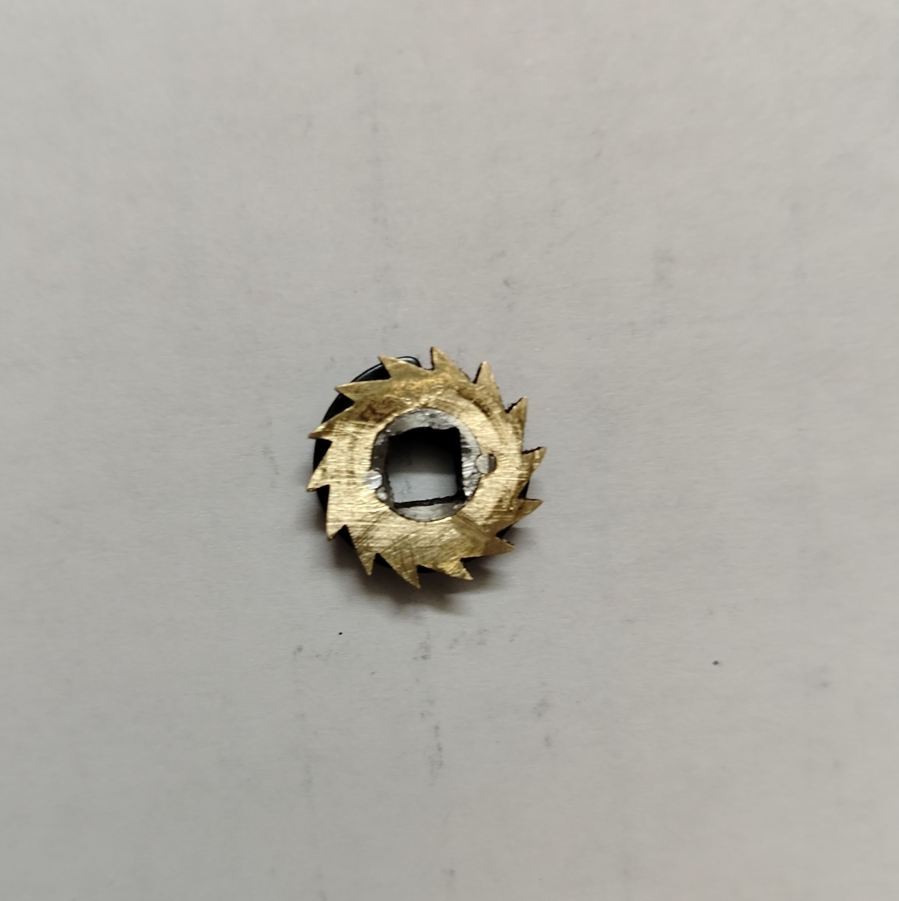

Вот так получилось, зашплинтовал храповое колесо.

Всё, часы заработали, сегодня возил на настройку хода на ППЧ, ход был занижен, прибавили и всё нормально. Ремонт считаю законченным, всем участникам большое спасибо за внимание и понимание. Тему можно закрыть.

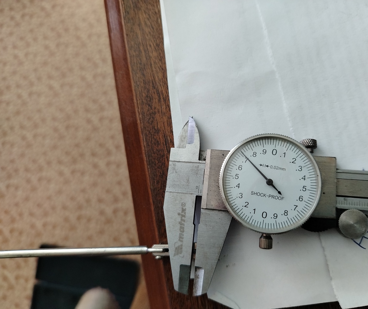

Единственное,что недоделано это не нашёл гайки крепления стрелок. Резьба на валу минутной стрелки 1.9 мм, таких в нашем городе нет.

У меня в аналогичной ситуации подошла гайка от старого циркуля или рейсфедера.

Нет не подходит по диаметру, там самый большой размер 1.7 мм.
