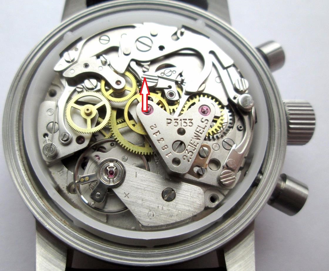

Полет 3133, плохо вращается колесо минутного накопителья
Друзья, проблему описал в заголовке.
Насколько я понимаю поломка не редкая для этого механизма. Ось колеса при грубом осмотре в порядке (но это не точно). В чем причина и можно ли ее устранить без замены деталей?
Заранее спасибо за ответы.

Возможно недостаточное зацепление зуба секундного колеса хронографа с промежуточным колесом. Регулируется эксцентриком, указанным стрелкой.

Стандартная неисправность 3133 - смяло втулку оси минутного накопителя от удара в ЗГ. Снять колесо минутного накопителя и мелким колизваром аккуратно развернуть отверстие, чтобы колесо вращалось свободно. Только не перестарайтесь, иначе получите осевой люфт колеса и проблемы с регулировкой зацепления. Лучше делать по немного с примерками.

Да, про возможные механические повреждения я не подумал...

Сообщение от dmvt1 Посмотреть сообщение
Спасибо, примерно это и предполагал. Попробую привести в порядок.
Сообщение от Lentyay Посмотреть сообщение
Спасибо за ответ. С регулировкой зацепления разобрался. Проблема именно в том, что колесо вращается с сопротивлением.

Дмитрий точно описал проблему: 90% что ударили ЗГ и отверстие деформировано. Нужно убрать появившийся выступ.
