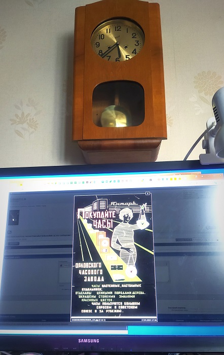

Вопрос по настенному Янтарю с 1/2 боем.
Проснулся ночью попить — часы стоят. Спросонок не стал думать, просто запустил маятник.
Утром встал и не понял, что это было? Часы идут, всё хорошо. До завода пружин ещё около 4-5 дней.
Стоит думать — в чём причина, или просто жить дальше и не париться?

Заводите раз в две недели?
Обслуживались часы давно? Если несколько лет прошло - пора бы уже это сделать.

Свежекупленные 27.07., были заведены в тот же день мастером.
В салоне сказали что обслуживание было год назад.

Я б послушал ход: ровные расстояния между "тик" и "так". Если не очень ровный, поправить немного корпус вправо/влево, чтобы ход был равномерным. И понаблюдать.
Второе - проверить расположение стрелок - не трут ли, не задевают друг о друга, не прижаты ли к циферблату?
И еще, хоть Вам и сказали, что часы обслужены недавно, не факт что это правда, не факт что масло есть во всех нужных узлах, не факт что это подходящее масло. Если часы можно частично разобрать, я б посмотрел в прорезь барабана, насколько пружина смазана. Не самый точный способ диагностики конечно, но все таки...

Специально ночью слушал. Полчаса боролся со сном — абсолютно идентичный ход, что туда, что сюда.
Сообщение от VadimGul Посмотреть сообщение
..Второе - проверить расположение стрелок - не трут ли, не задевают друг о друга, не прижаты ли к циферблату?...
Вот, спасибо. Вечером и стрелки посмотрю и проверю положение корпуса нормальным ватерпасом.
..И еще, хоть Вам и сказали, что часы обслужены недавно, не факт что это правда, не факт что масло есть во всех нужных узлах, не факт что это подходящее масло. Если часы можно частично разобрать, я б посмотрел в прорезь барабана, насколько пружина смазана. Не самый точный способ диагностики конечно, но все таки...
Не возьмусь, пожалуй разбирать их. Проверю пока «пользовательские» настройки, а ежели что-то всё-же случится — снесу в салон.
Они, вроде, серьёзные — цельный год гарантийный дали.
