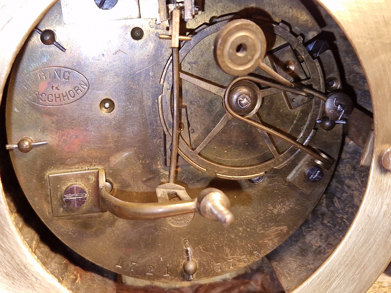

Дополнительное пояснение насчёт Japy. Соблазнился на двое часов, очень недорогих, но без маятника. Одни отдал, другие оставил себе. Те, которые я отдал, побывали в руках у часовщика. Он что-то там "наколдовал". Да, и палку тоже менял. Часы идут, точнее, механизм. Но маятник теперь длинный. Не соответствует таблице. Но хуже всего, что и корпусу он теперь тоже не соответствует.
Оставшимся у себя сам пытаюсь найти маятник. Фотки выложу потом.

Всё же остаётся вопрос вот по этому механизму. Что означают цифры 1721 и 7755 слева и справа от нижнего шплинта? И цифра 6 над ним? Есть ли тут указание длины маятника?
