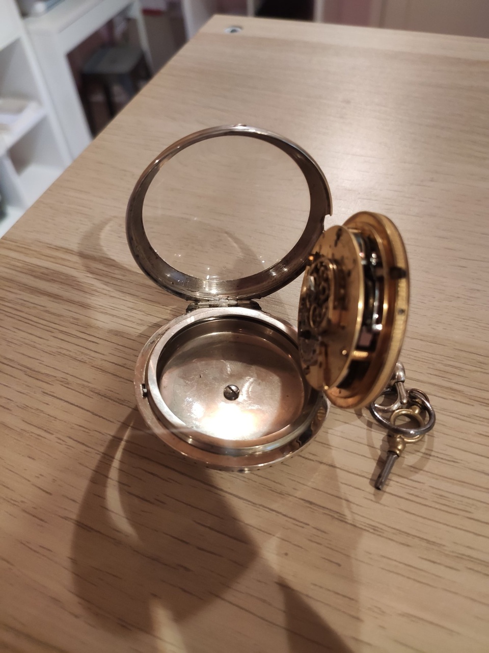

День добрый.
Подскажите какой примерно год выпуска?
Что означают доп. цифры на циферблате, от 1 до 31?
Заранее благодарю

Часики примерно середины 19 века, как мне кажется. Цифры, скорее всего, означают календарь... Но тогда, очевидно, одной стрелки не хватает?

Репетир с календарем.

Сообщение от uhrolog Посмотреть сообщение
Скажите пожалуйста, где должна стоять стрелка календаря?
Под часовой стрелкой, между часовой и минутной стрелками, или над минутной стрелкой?

Под часовой.

Сообщение от nevenbekriev Посмотреть сообщение
Под часовой.
Приветствую Невен))) Я согласился бы с Вами, извините, но это не так. Как думаете, стрелки парные?

Сообщение от Alish Посмотреть сообщение
Между прочим, я никогда не встречал репетир с календарем, но ето никак не исключает существувание такого, как добавление компликации 'календарь' не помешает никак устройству репетира. А как Вы думаете, где должна быть стрелка календаря, если она все таки была? Может Вы видели часы с календарем, у которых стрелка календаря седит между часовой и минутной, или прямо над минутной???
Я не из тех, кто берется сказать парные ли такие стрелки или нет. Будет нужно посмотреть в каталог производителя... И ето не так важно.

Стрелки не парные колесо календаря нижнее боюсь его на этих часах сняли уже. Спорить с Невеном который такие часы реставрирует не нужно и я трое таких часов разбирал стрелка календаря самая нижняя)

Сообщение от 0xotn1k Посмотреть сообщение
Про стрелки: боюсь что пропала минутная стрелка, а сохранилась календарная, если судить по ее длине. Минутная должна быть короче... И вот тут возникла смешная мысль - а не могло ли быть так, что календарь переставлялся вручную с помощью ключика: типа утром завел часы и переставил календарь на одно деление. Тогда, возможно отсутствующая минутная стрелка должна была стоять по середине, над часовой и под календарной...
Стрелка минутная - Аутентик. А по длине: она длинная, потому что припаяли кончик от другой стрелки.
И ребята, под часовой стрелкой никак не поместиться стрелка календаря! Так как нету пространства для этого.
Смотрим кончик часовой стрелки - почти задевает циферблат.
