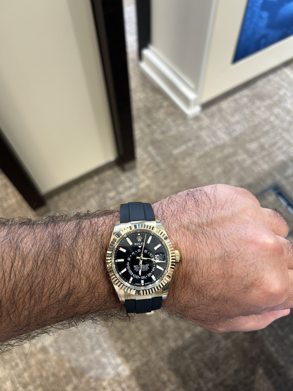

Вы прям местный прожектор Пэрис Хилтон
Низвергаете авторитеты
У Ролекса все плохо и не только со спуском
Скоро закроют эту богадельню
Я тут вот хотел было купить, но думаю спуск говно)))
К чему мне это все?
