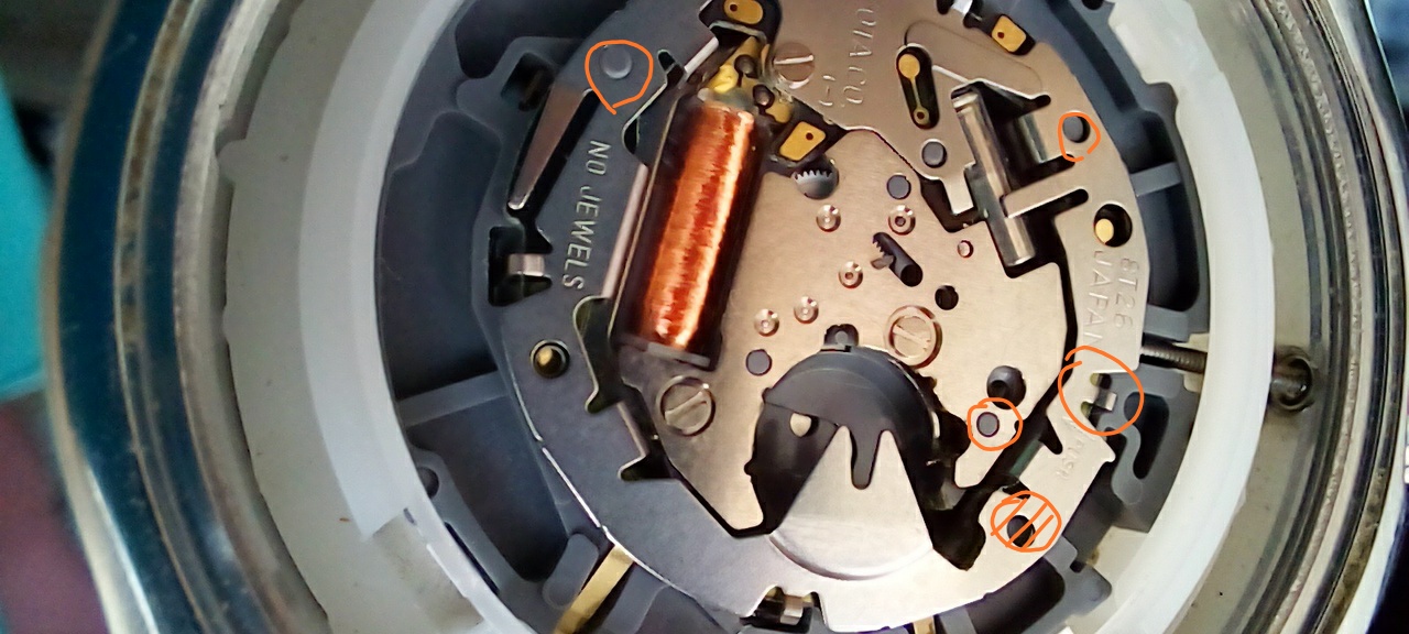

Сообщение от Grayvors Посмотреть сообщение
В принципе, можно попробовать "зуб", прижимающий батарейку, загнуть посильнее. Просто вынте батарейку и надавите на него сверху. Похоже, что при замене батареи мастер слишком сильно выгнул прижимающую пластину.
Вопрос в том, что я не знаю, это просто кусок металла или там какой-то контакт с внутренней стороны есть, который необходим для работы батареи. Могу выгнуть, и в итоге батарейка перестанет нормально касаться этого контакта.
Сообщение от Edun Посмотреть сообщение
Если я правильно понимаю, металлическая пластина около батарейки должна фиксироваться пластиковым выступом? Видно, что нет фиксации при нажатии пинцетом, в отверстии в пластине, при нажатии, появляется выступ?
Можете показать пример такого выступа, чтобы я понимал, о чем речь?

Обвел красным, где пластиковые выступы возвышаются над пластиной, а где заштриховал, возвышение отсутствует, т.е. пластина в этом месте не зафиксирована. Вопрос - эти возвышения являются фиксаторами для пластины или она фиксируется на защёлках по бокам?
На фотке сверху есть болтик возле катушки. Если его отвинтить, наверное, круговая планка снимется, снимется также и "зуб", который прижимает акк.
Такое впечатление, что в планке отсутствуют 1 или 2 болтика в дырках по краю (например, в заштрихованном кружке), оттого "зуб" на планке и отходит от элемента питания. У меня в кварцевых касио круговая планка зафиксирована 2-мя болтами по краям.

Сообщение от casio4er Посмотреть сообщение
А фото вашего механизма можно?
Edun, вам отвечу чуть позже, когда доберусь до часов.

Сообщение от StanleyVee Посмотреть сообщение
Это и есть контакт на плюс и он уже плохо прижимается. Загните его внутрь колодца для батарейки.
На защёлках. Обведенные выступа просто не дают ей смещаться, когда часы собирают. Для вашего случая это не имеет никакого значения.
У меня сейчас часы закручены, целое дело сейчас все снимать и фоткать. Но у меня другая модель EF-121, внутри калибр Miyota 2s60.
Не, был не прав, по-моему, нет у вас никаких дополнительных болтов. Планка держится на 1-ом болте, вот другое фото с интернета.
Miyota 8T26

Кстати, на фото выше видно, что "зуб" плотно прилегает к акк, у вас на видео большой зазор. Может планка не встала на посадочное место?
Miyota 8T26
А почему на одном, если болтов на фото два?
Касаемо неплотности - тут еще играет тот момент, что акк может быть повыше, хотя бы за счет контакта, в моем же случае стоит обычная Рената, которая подходит по диаметру.
А, тьпфу, я понял. Тот болт, который рядом с катушкой?
Там при нажатии что-то щелкает, может быть пытается встать, но мимо, или не крепится, как нужно.
Еще раз посмотрел ваши фото часов. Как Edun вам написал, у вас перекошена круговая планка - со стороны батареи пластиковые позиционные штырьки находятся значительно ниже планки, в то время как с противоположной стороны все нормально. Надо собраться с духом и инструментами, и снять эту планку, а потом попробовать ее выправить и установить ее правильно. Нужна увеличилка на глаз, подходящий пинцет и часовая отвертка. Если не сам, то нести в мастерскую.

Так а планка эта крепится только на винте + фиксируется круглыми пластиковыми штырьками (они должны ровно встать в отверстия, так?), или чем-то еще?
