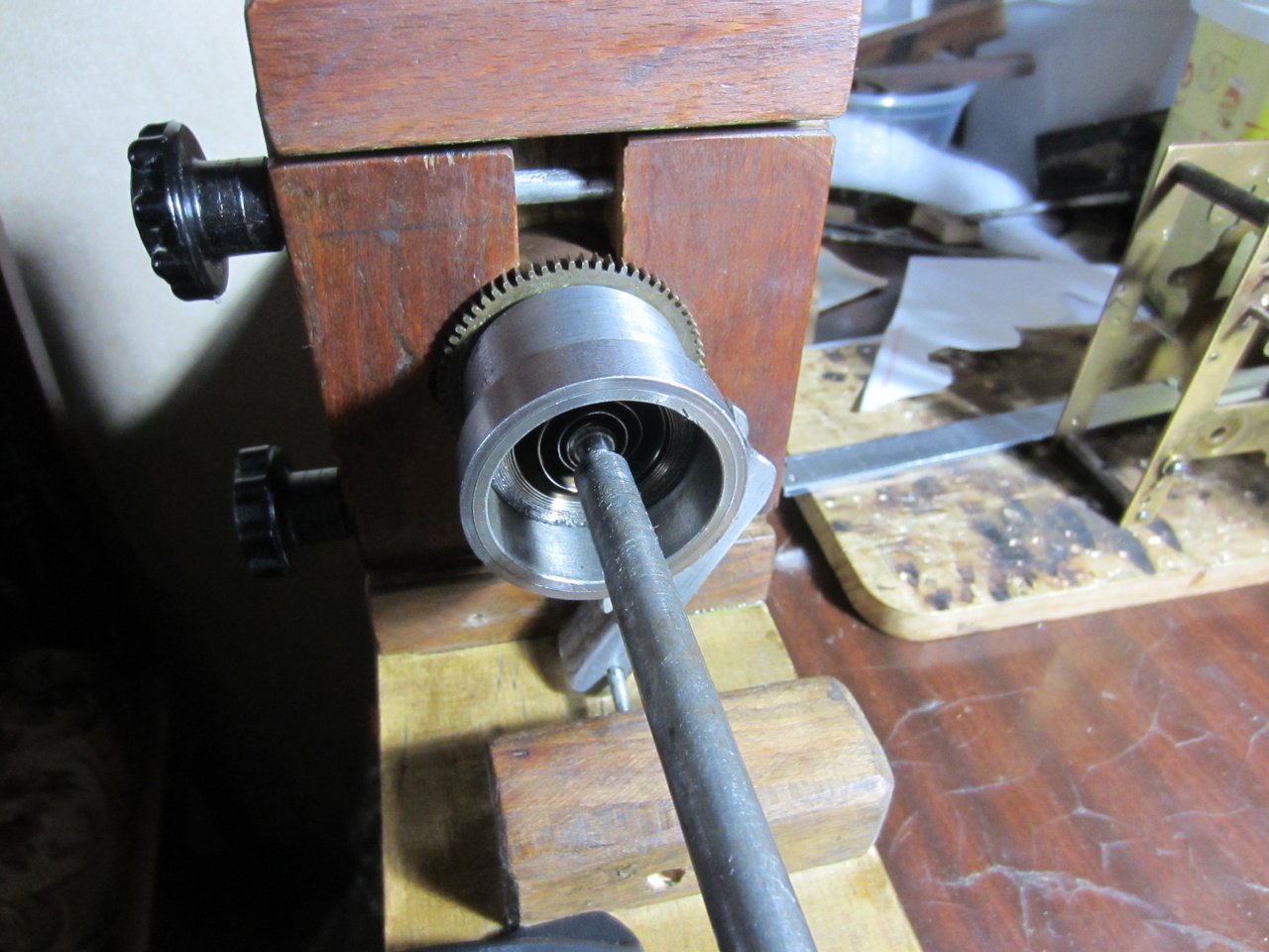

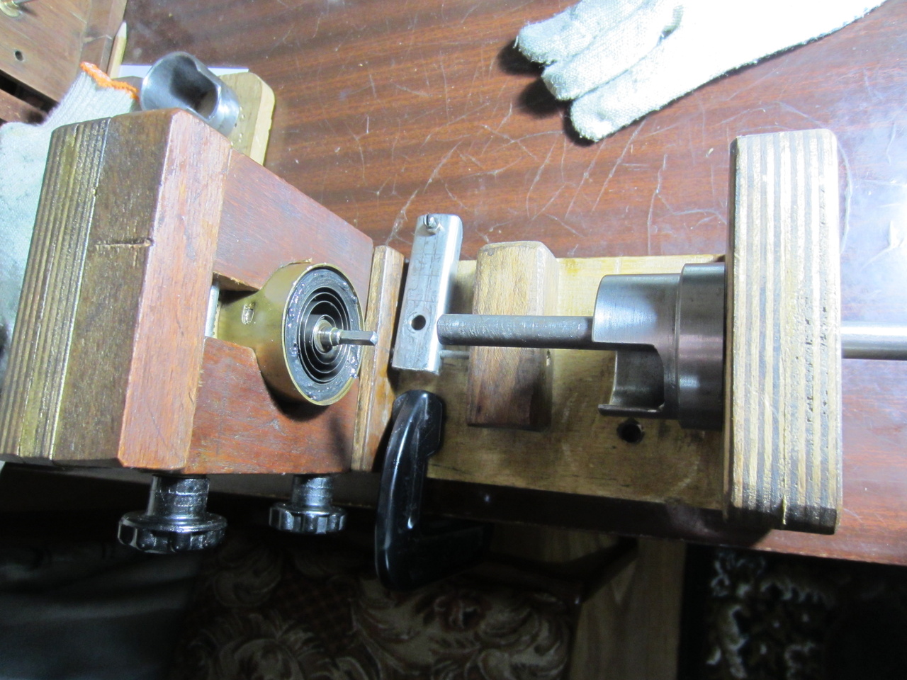

Сделайте станочек для обслуживания барабанов. Очень удобная вещь.
Спасибо за фото, интересная конструкция. Но мой опыт с этими часами скорее всего будет однократным (деньги я зарабатываю способом, диаметрально противоположным всему, что связано с часами), поэтому не рационально. В крайнем случае, подъеду к кому-нибудь из жителей форума с бутылочкой XO

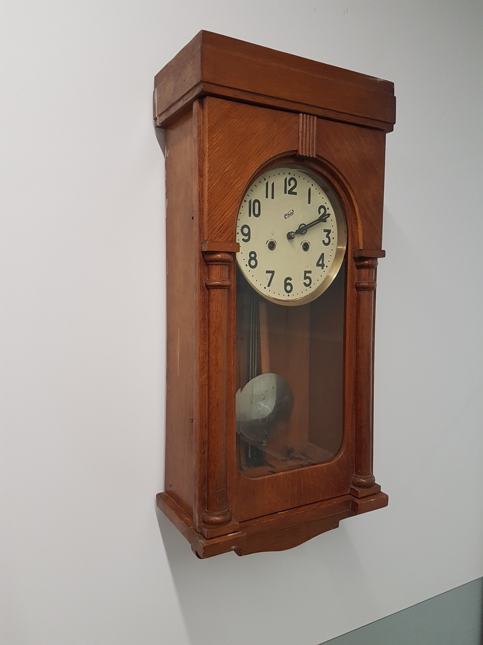

Пополнение:
ОЧЗ с длинным маятником в дубовом корпусе
На механизме выбито 1кв. 1959г.
Часы хранились не на чердаке, а, скорее, в гараже. Не в очень сухих условиях
Почистил, смазал, отрегулировал.

Шпон это. Просто все продавцы повторяют про дубовый корпус. Как заклинание, повышающее цену.
Сам такие и обдирал, и подклеивал.
