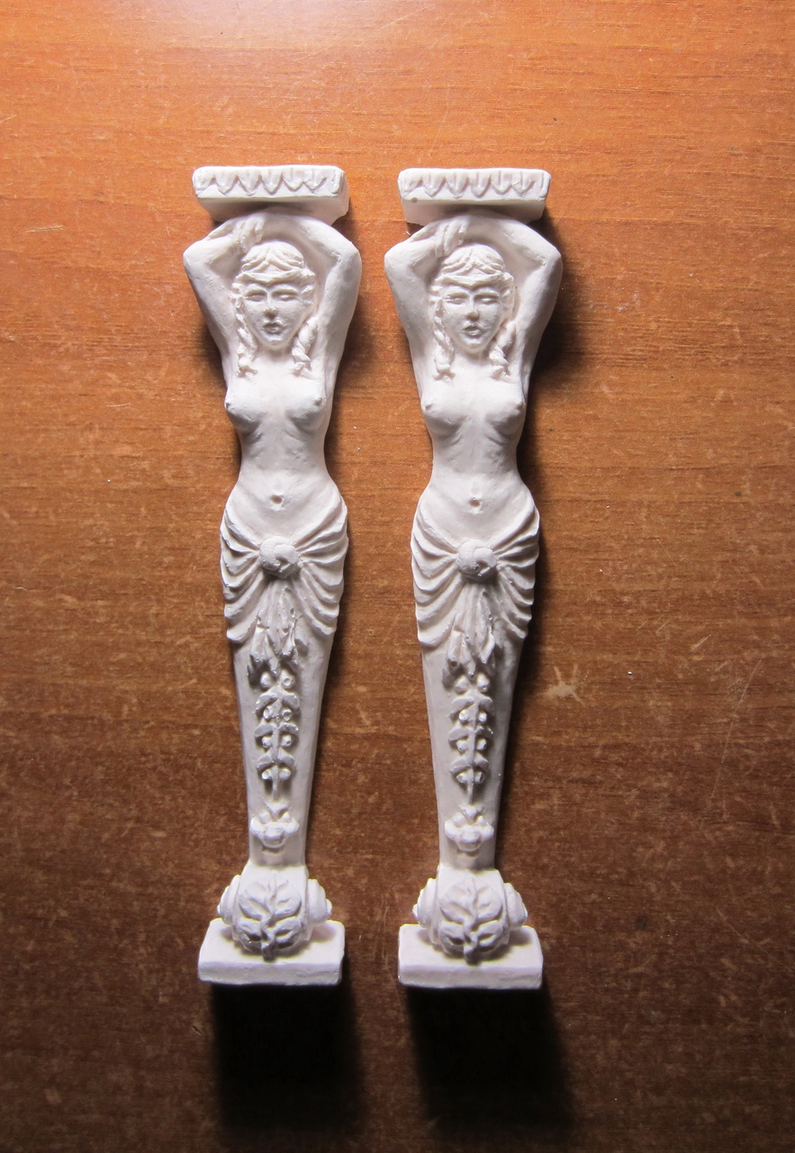

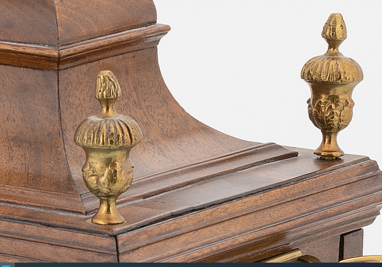

Сообщение от Oled Посмотреть сообщение
Да они изначально такие, просто литье тоже разного качества было.
У меня сложилось ощущение, что их уже копировали один раз лет 100 назад.
Но вот у этих качество явно выше.
А вот что может получиться во втором заходе
С уважением, Олег.

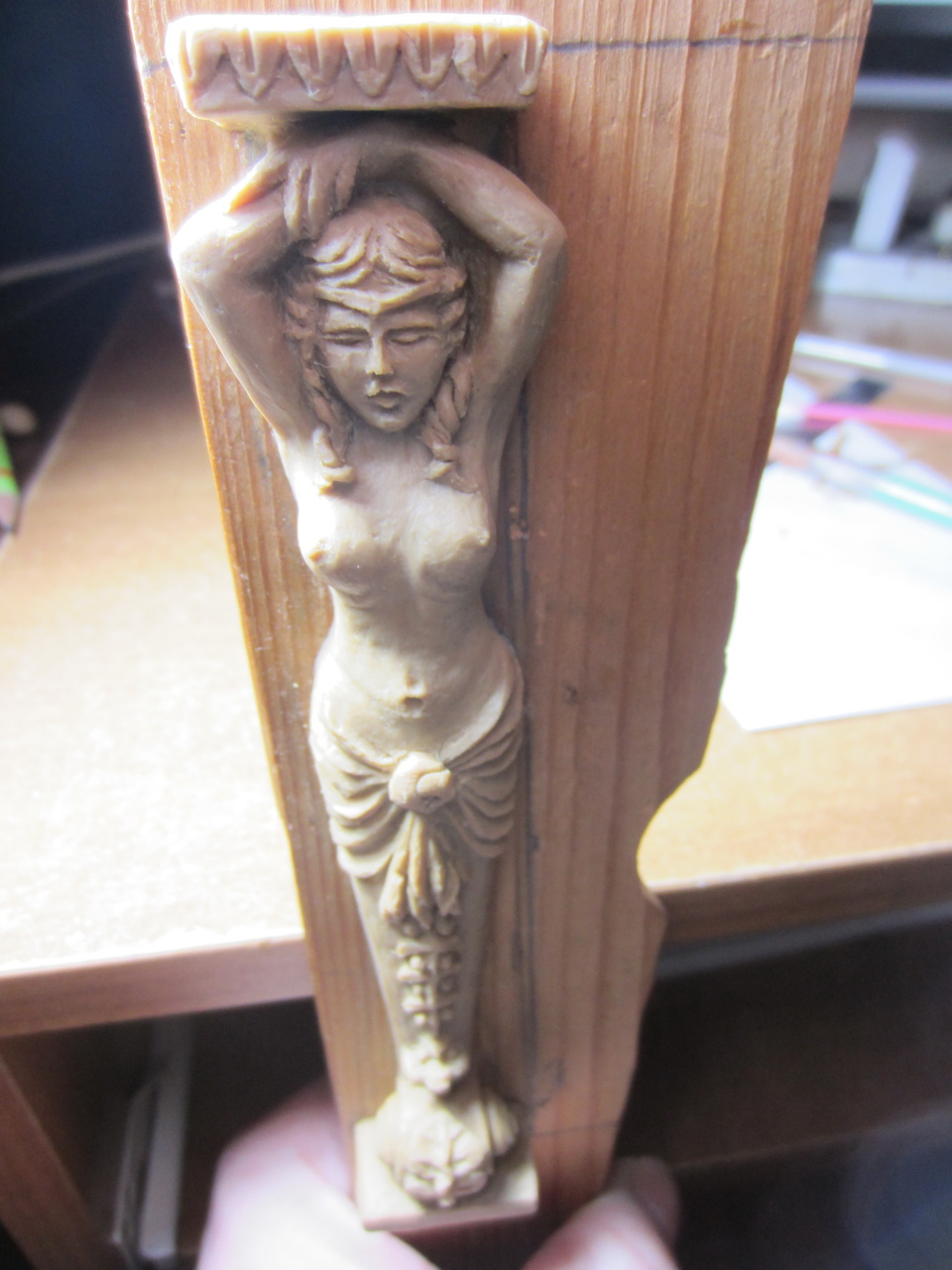

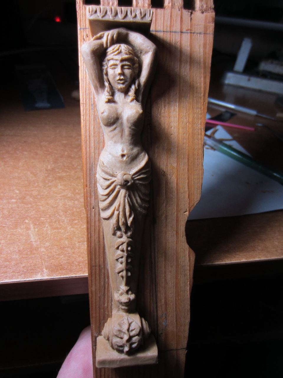

Естественно, их копировали, где-то хорошо, где-то некачественно по-быстрому, какая разница? Естественно, что и в самой Англии их было много и все разного качества. На самом деле любой человек, занимающийся литьем по выплавляемой модели спокойно может даже такую "обмыленную" по форме модель доработать в воске, а уже по доработанной модели сделать восковки.

Совершенно верно. Можно даже изначально вылепить копию из пластилина и сделать восковку. Было дело, заказ был на колонны, вот такую девочку вылепил и отлил по ней форму, правда для гипса, но сути не меняет.
