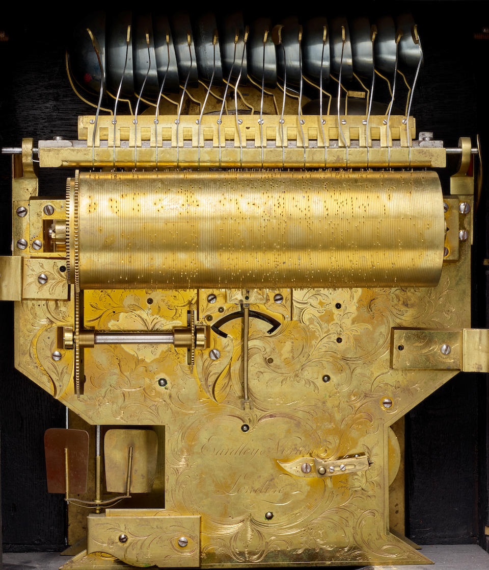

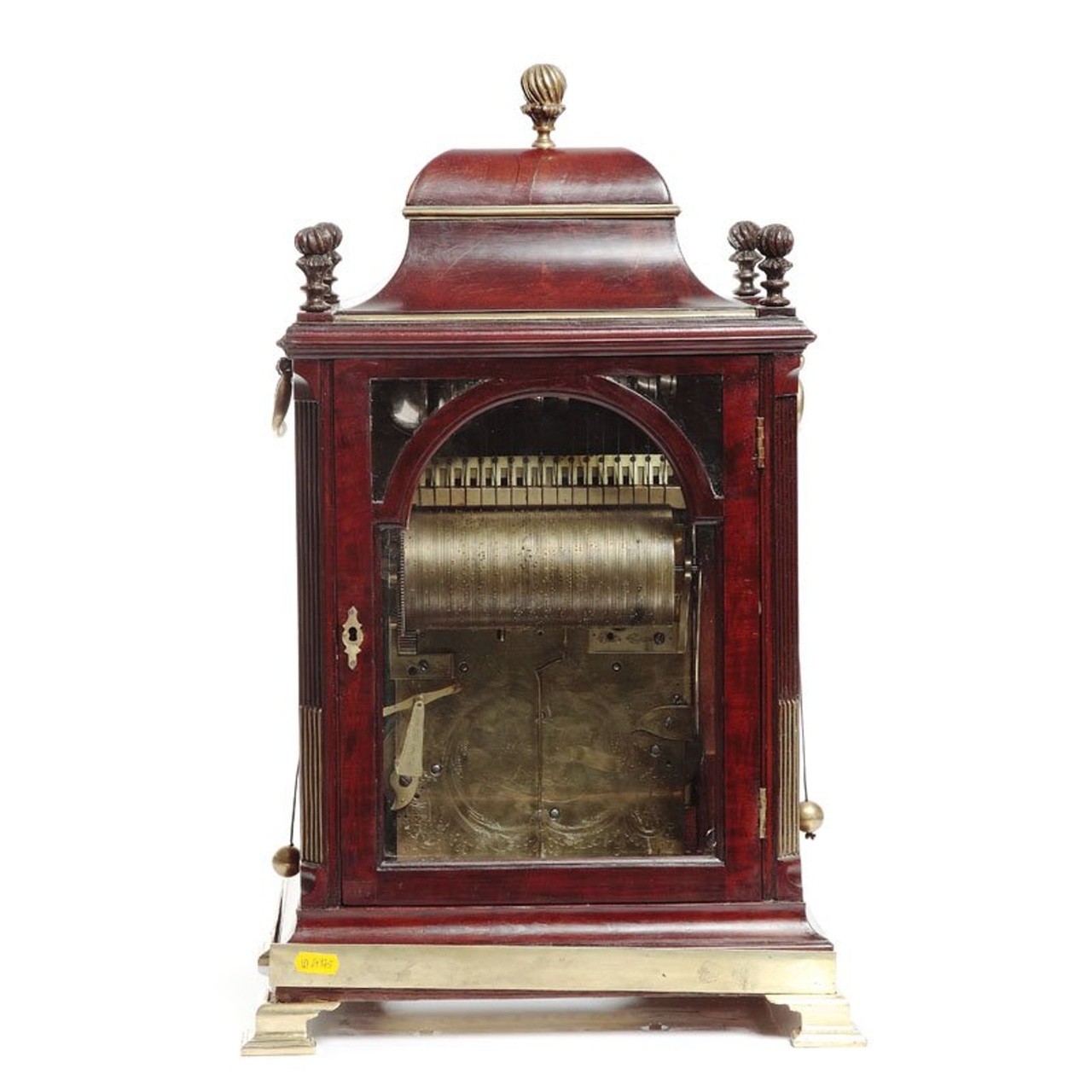

Вот ещё музыкальные нортоны.
ID:	3477906   Нажмите на изображение для увеличения

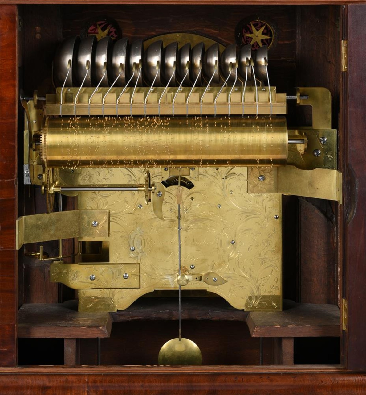

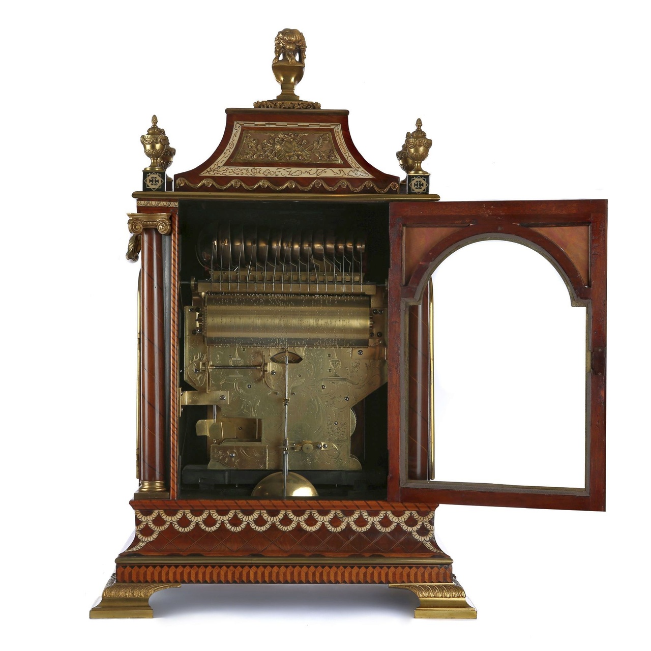

Сообщение от Shadred Посмотреть сообщение
Чтобы было понимание - слева часы под номером №1861 , часы справа № 65.

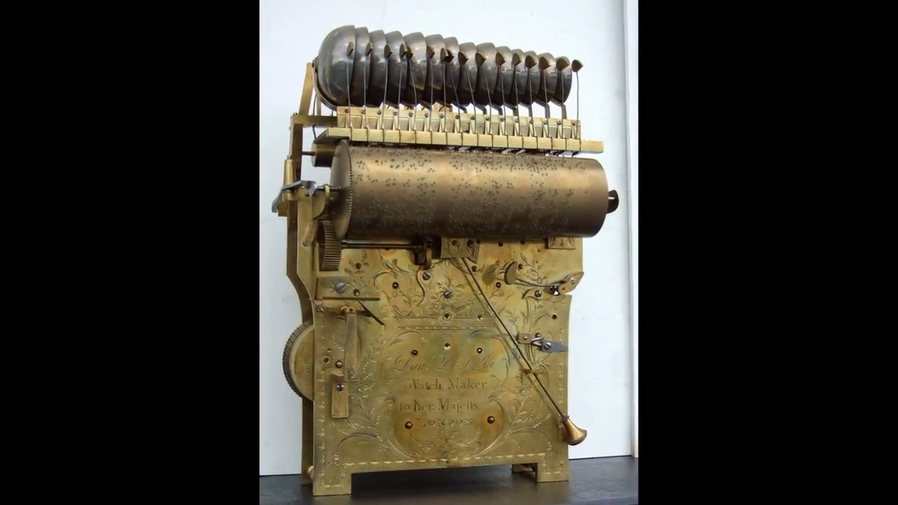

Вот так выглядит шпиндельный механизм Нортона с 6-ю мелодиями №90

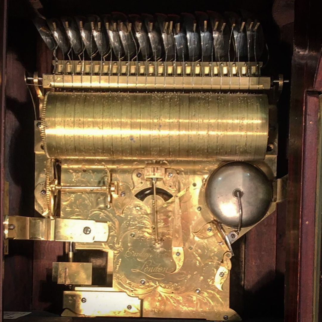

Еще один Нортон. Номер неизвестен.

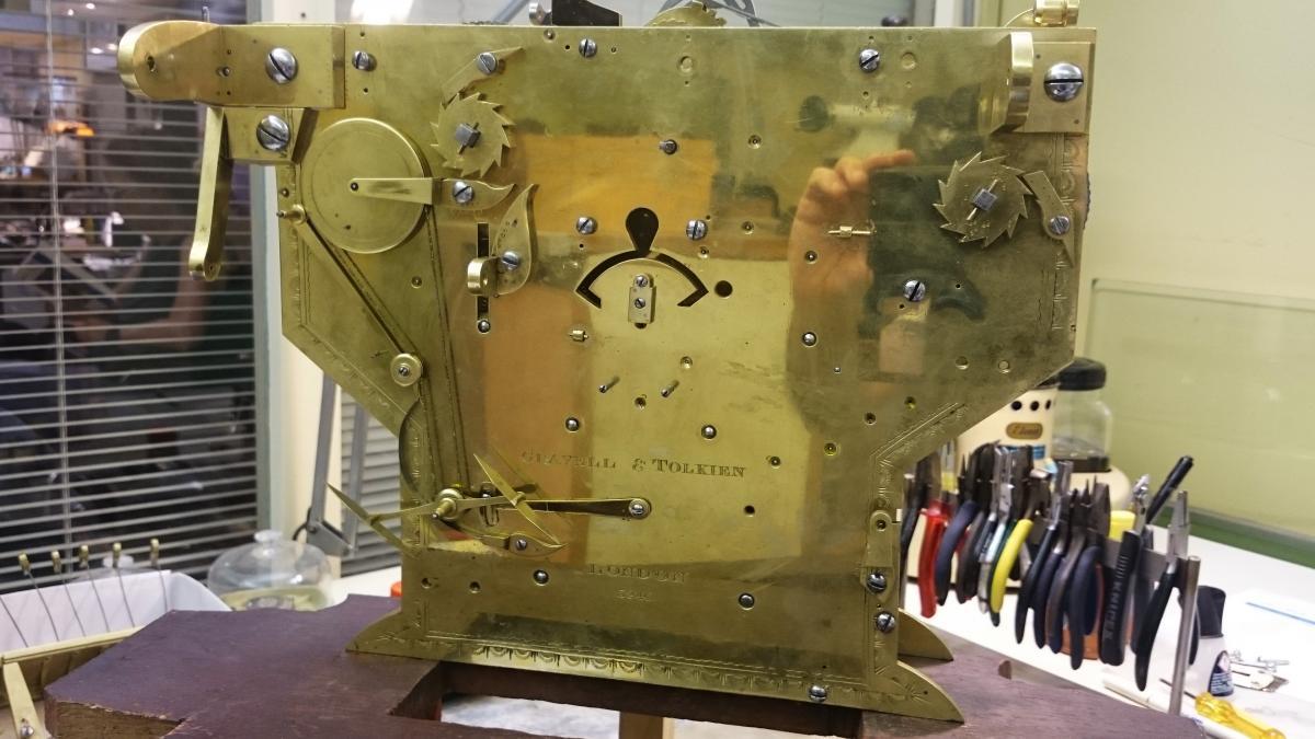

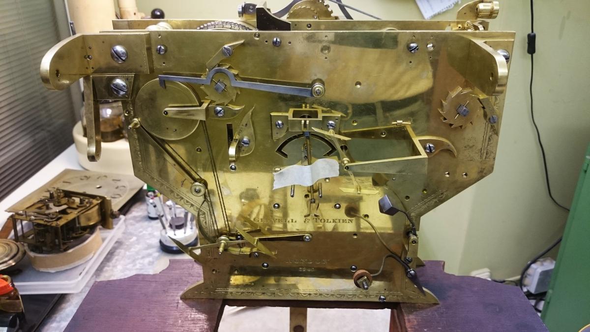

------- ДОБАВЛЕНО ЧЕРЕЗ 15 МИН --------
Gravell & Tolkien №3246. Кстати, обратите внимание на габариты часов. Они ГОРАЗДО крупнее классических консольников.
------- ДОБАВЛЕНО ЧЕРЕЗ 27 МИН --------

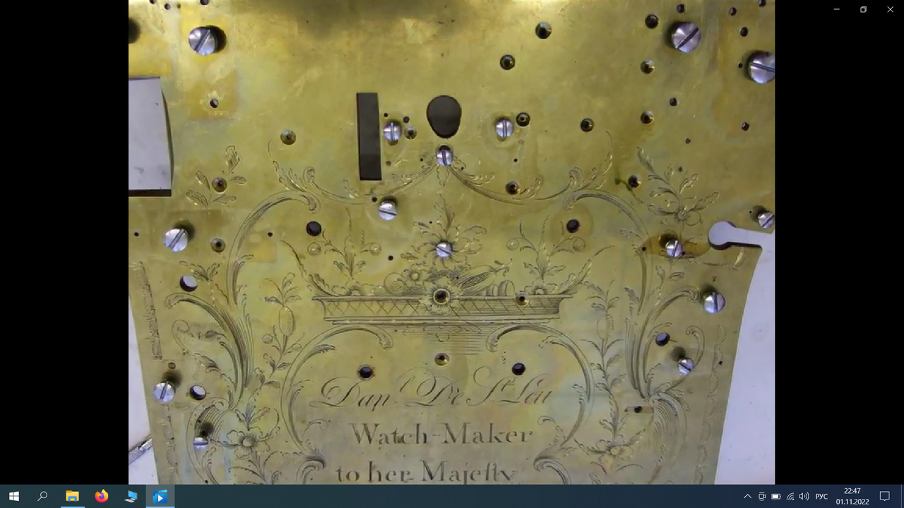

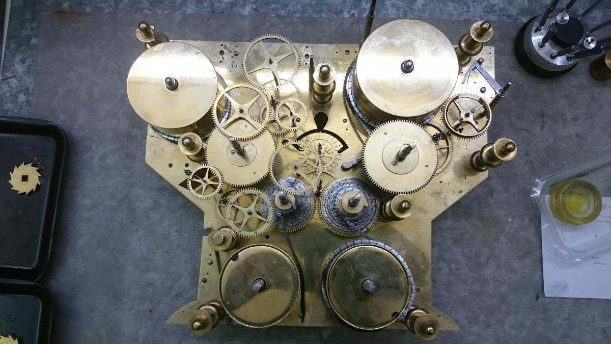

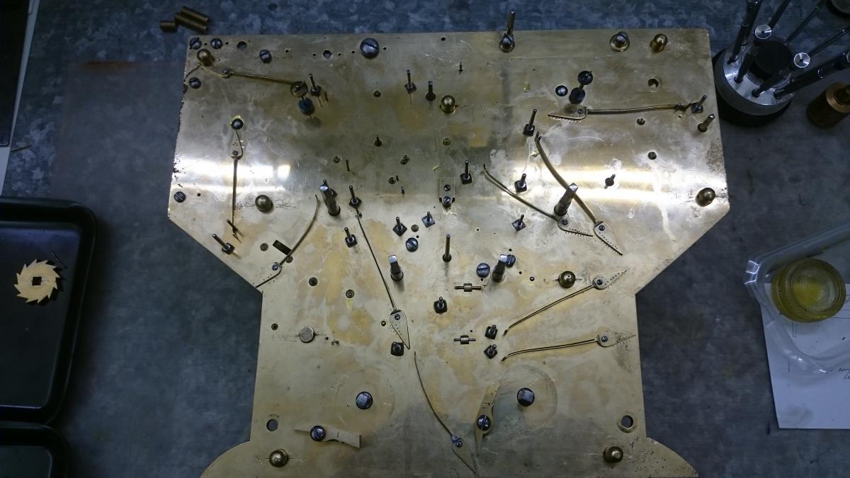

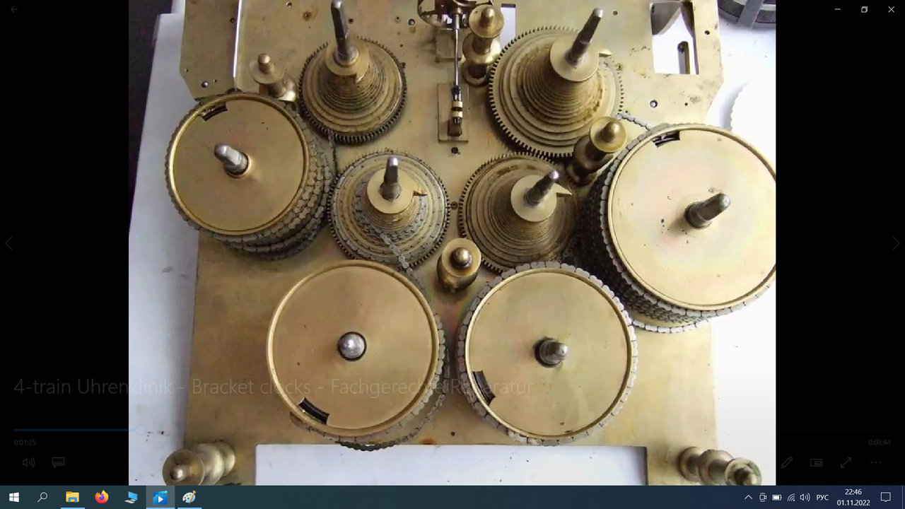

Часы для Екатерины II с вероятностью 99% так же имеют dead beat escapement https://www.youtube.com/watch?v=NP4UMB3HVgs

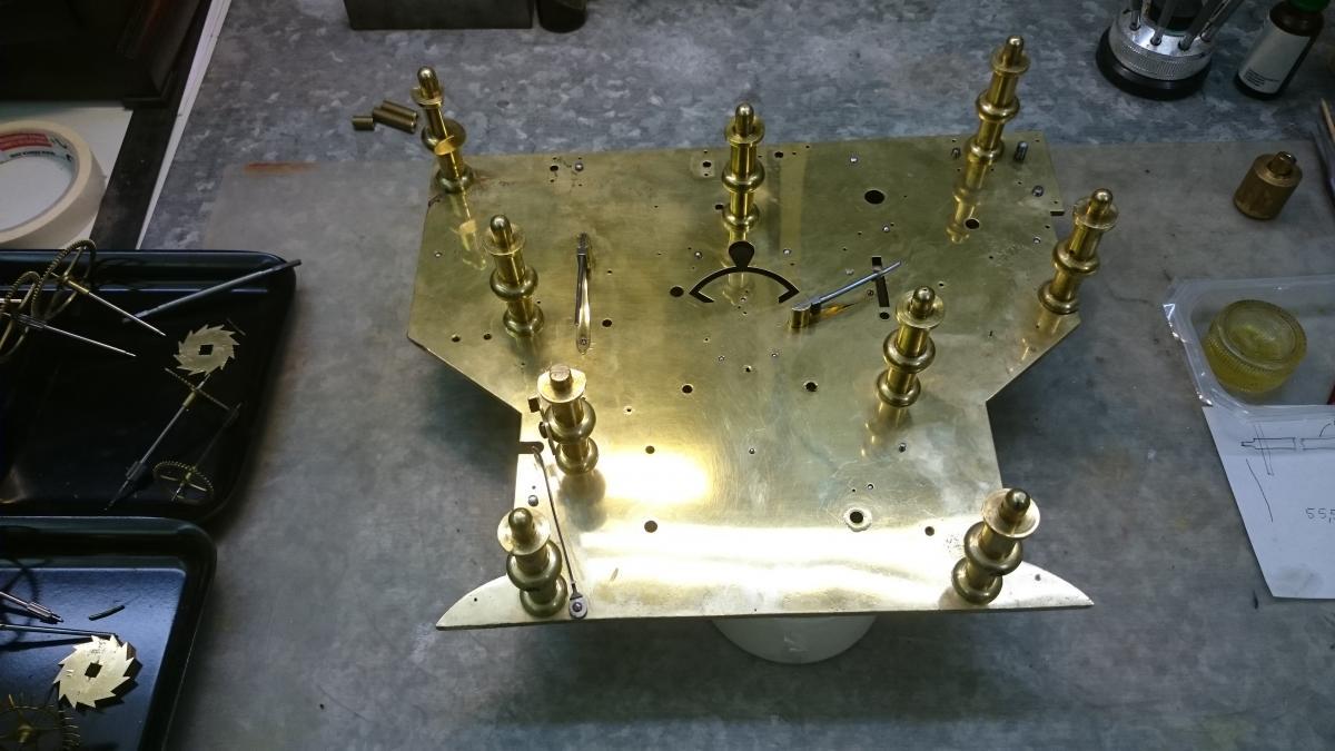

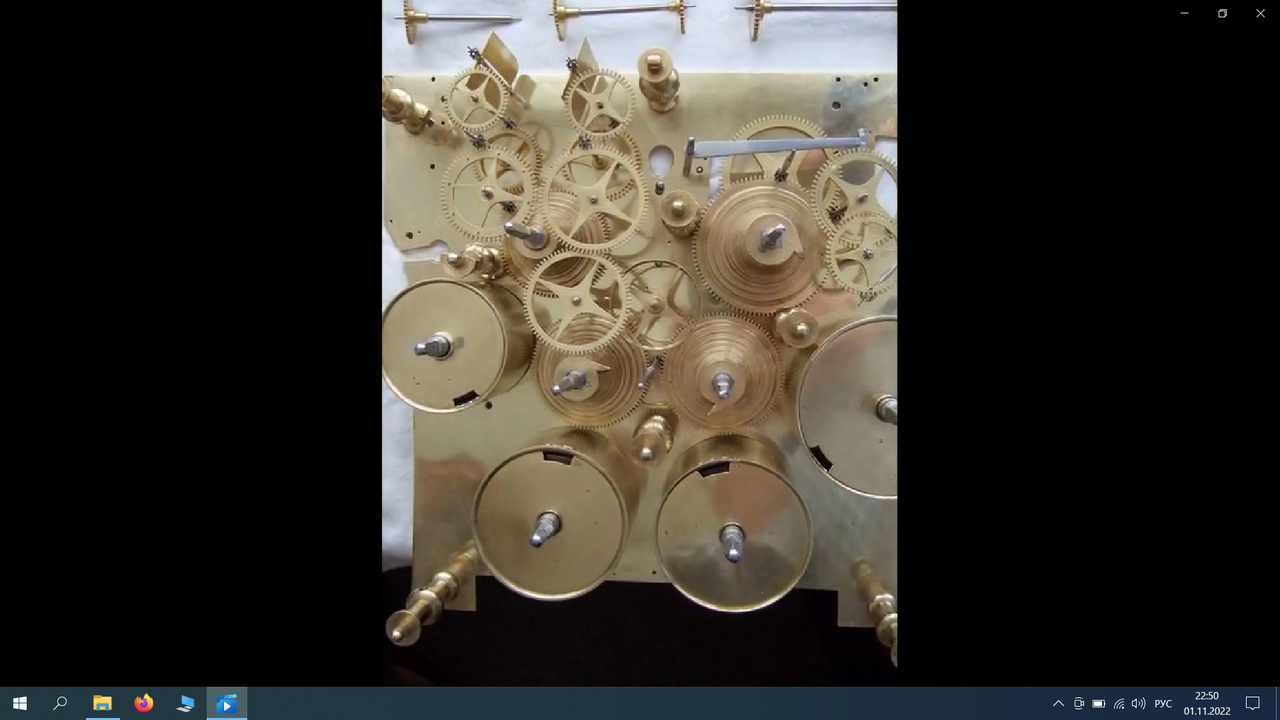

А вот раскладка механизма 4-train со шпиндельным спуском. Это НЕ Нортон, но уж чем богаты, ка говорится.
