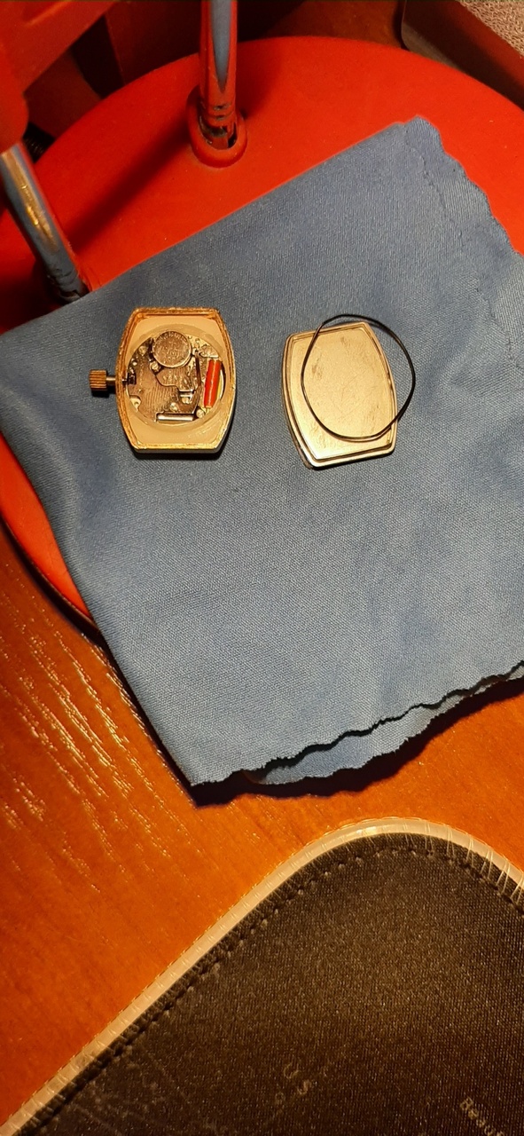

Всем привет! Женские кварцевые часы Ника. Стали останавливаться. Запускаются если покрутишь минутную стрелку. Батарейка новая. Могут походить час или два (не отстают и не спешат, проверял) и останавливаются, запускаются опять когда покрутишь минутную стрелку и по новой.
Менял сам второй раз. После первого все норм, проходили 1год. Но батарейка была китайская Camelion. Сейчас ставил Renata, такая вот неприятность происходит. Но и у Camelion тоже самое. Может думаю пыль . Пойду к мастеру, но хотелось бы знать какие могут быть причины. Если мелкое механическое повреждение, то какой чаще всего механизм можно так повредить (или так не скажешь?), что такая вот поломка. Вообщем, кто что знает, буду благодарен если прокомментируете! Спасибо!

У капсулы, на крышке, есть есть резинка. Вангую не той стороной положили, в результате чего статор неправильно ориентируется в пространстве, что вызывает остановку. При переводе стрелок временно задаётся правильное направление, потом теряется. У Никовских часов это частая проблема.

99% заклинивание механизма перевода стрелок, часто такое происходит из-за перекоса механизма в корпусе или из-за слишком толстой батарейки.
Кстати, повальная проблема на Луче 16853.

Уважаемый Siealex, при всём моём к Вам уважении. Ставить диагноз по интернету, всё равно что с пушки по воробьям, если это конечно не конкретный случай. Человека заряжать на какую то конкретику абсолютно считаю неверно. Для мастера, не думаю, что является проблемой, установить неисправность визуально, осмотрев механизм.
Есть такое интересное определение: провокация потребителя, где он описывает следствия, но никак не причину.
В субботу менял элемент питания и заметил, что сама батарейка "свежая", хотя задача стояла от потребителя именно замена эл.питания. Человека знаю давно. поэтому смело предложил оставить на диагностику. Аналайзер ошибки не показывал и все показатели были в пределах. При разборке и осмотре в микроскоп было выявлено следующее: маленький кусочек клея (от индекса) с циферблата попал в механизм и дрейфовал по нему, что в какой то момент вызывало подклинивание колёсной системы. Вот и вся причина в этот раз.
В другой раз это может смазка залившаяся в триб ротора, минутного, лак с циферблата. случайно залетевший ворс и даже перхоть, эпидермис..
Люди сами меняют элементы, думая, что это очень простая операция. Да, не сложная, но есть ряд нюансов.. Окисление контактов, попадание инородных для механизма частиц.., да и просто подошедшее время обслуживания механизма. Ведь основная проблема - механизм маленький и чувствительный.

Спасибо за ответ! Я так понимаю вот эта черная резиночка? А если пока оставить без нее и посмотреть, останется ли проблема. Или без нее механизм тоже может останавливаться? Потому что я ее вроде переставил, но часы все-равно остановились. Просто не понятно какой стороной, она одинаковая с двух сторон, может какой-то мини закрут только.
Да, согласен с Вами, замена эп вроде простая операция, но много тут тонкостей. Особенно если механизм маленький... первый раз получилось (кстате резинка тогда не слетела), а второй раз вот так.

Да я пошутил, не обижайтесь пожалуйста! Это просто уплотнитель!

Судя по отпечаткам пальцев, высокая вероятность загрязнения механизма
