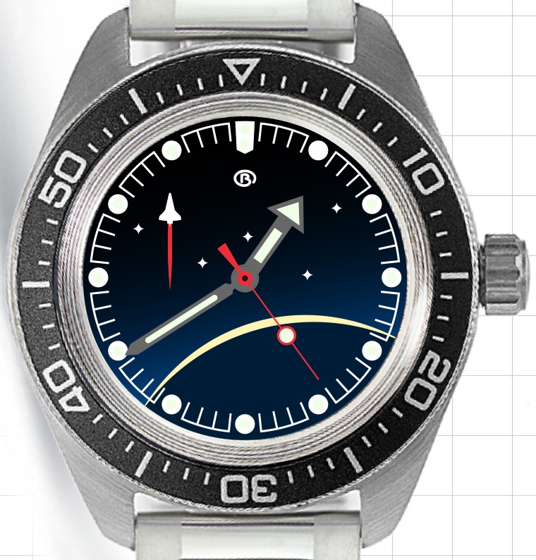

Сообщение от egreen72 Посмотреть сообщение
Увеличил длину штрихов секундной разметки, для того чтобы увеличить размер "кружков являющихся фоном" для "меток-точек" люма. Было: диаметр фона 1,3 мм, точка люма - 0,8мм. Примерно измерил точку люма, она равна 0,9. т.е фон будет выступать по 0,2 мм с каждой стороны от точки. Это очень мало показалось мне. Принял решение увеличить фон. На представленных макетах фон равен 1,65 мм, точка люма как я ее намерял 0,9мм. т.е. получается фон выступает примерно по 0,375мм. результат немного лучше.
Заменил фон точек люма с красного на белый.
Звезды: размер не менял, те что больше - в диаметре 1,5мм, поменьше 1мм. Поднял звезды в зону затемнения.
Также для сравнения два циферблата, на них разметка нанесена линией разной ширины.
Зря увеличили штрихи. И кружочки зря увеличили. ИМХО. И на 12 хорошо крупную звездочку попробовать.
"Кассиопея"
Кассиопея лучше, чем банальный ковш, ИМХО. И всё-таки метки часовые крупноватые и минутные длинноваты. Ну и "Сириус" как метку 12 часов всё же стоит попробовать.
А зачем планету так сильно сместили? Так скоро всё совсем симметричным станет, что, ИМХО, здесь не очень.

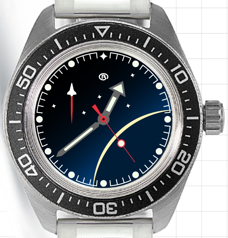

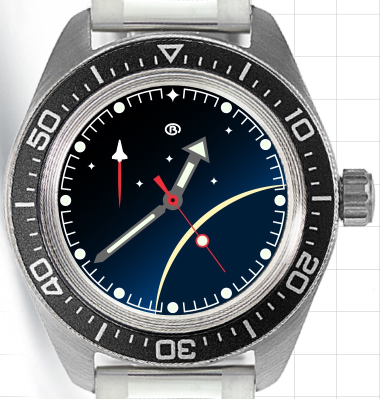

Сообщение от Rana Посмотреть сообщение
Вернул планету на место.
Фон меток и штрихи уменьшены.
На 12 установлена звезда без точки люма.
Исправил положение звезд, Кассиопеи (выровнял относительно вертикали, каждую из них, сразу не заметил). Актуален второй рисунок.
------- ДОБАВЛЕНО ЧЕРЕЗ 10 МИН --------
Без звезды на 12, с двумя точками люма.
"Кассиопея"
А мне прям зашёл этот вариант.
Имхо — не стоит: люм наносится вручную, точки будут «гулять» относительно друг друга. Если они рядом, то это выглядит…грустно.
Мне вариант с длиной меткой на 12 нравится, но точку там надо делать одну.
Не пробовали планету разместить так, чтобы её дуга начиналась и заканчивалась минутными делениями?
Типа из 14-й минуты в 31-ю
