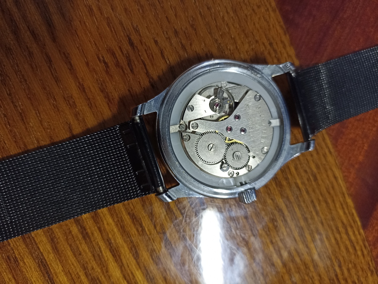

Это вообще не проблема: в корпусе внутри нет проточек под лапки крепления механизма, то есть в данном конкретном корпусе механизм крепится только за счёт установки проставочного кольца. Кстати, ни разу не встречал такой схемы крепления, чтобы при наличии проставочного кольца ещё было бы предусмотрено крепление механизма к корпусу лапками (обычно либо просто проставочное кольцо удерживает механизм силой трения, либо само проставочное кольцо крепится к корпусу).
Как это нет? Должны быть. иначе будет болтаться, там хлопушка, она кольцо не поджимает

Внимательно посмотрел - да, есть проточки, не увидел их. Но это всё равно не нерешаемая проблема - некоторое время назад решал подобную проблему с установкой востоковского механизма 2415 в ушастый корпус под 2209. Не обязательно крепить к корпусу именно механизм, можно лапки крепить к проставочному кольцу.

В принципе можно и так. Соосности отверстий под заводной вал вы можете добиться увеличив высоту проставочного кольца по краям. Циферблат с корпусом не контактирует, так что не надо городить огород с установкой 2614в. Закрепите механизм в проставочном кольце и дальше будет видно.

В Полётах с крышкой - хлопушкой нужно обязательно крепить длинными лапками к корпусу, иначе мех. будет болтаться. Проверено много раз.
