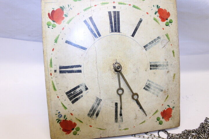

Можно, конечно, Саша. С трещиной справа встречаются гораздо реже. У тебя один цифер, без мех-ма? Если мех-м есть то в каких углах вбиты штифты, которые входят в циферблат.
На твой взгляд это банальное совпадение?

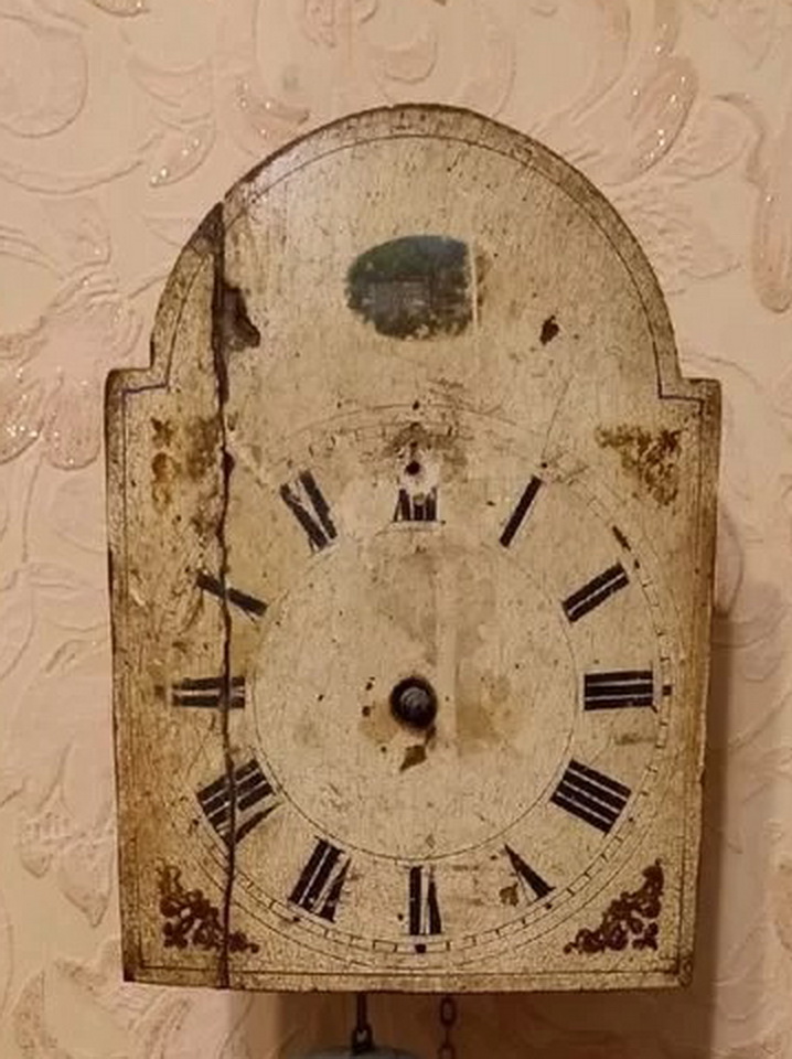

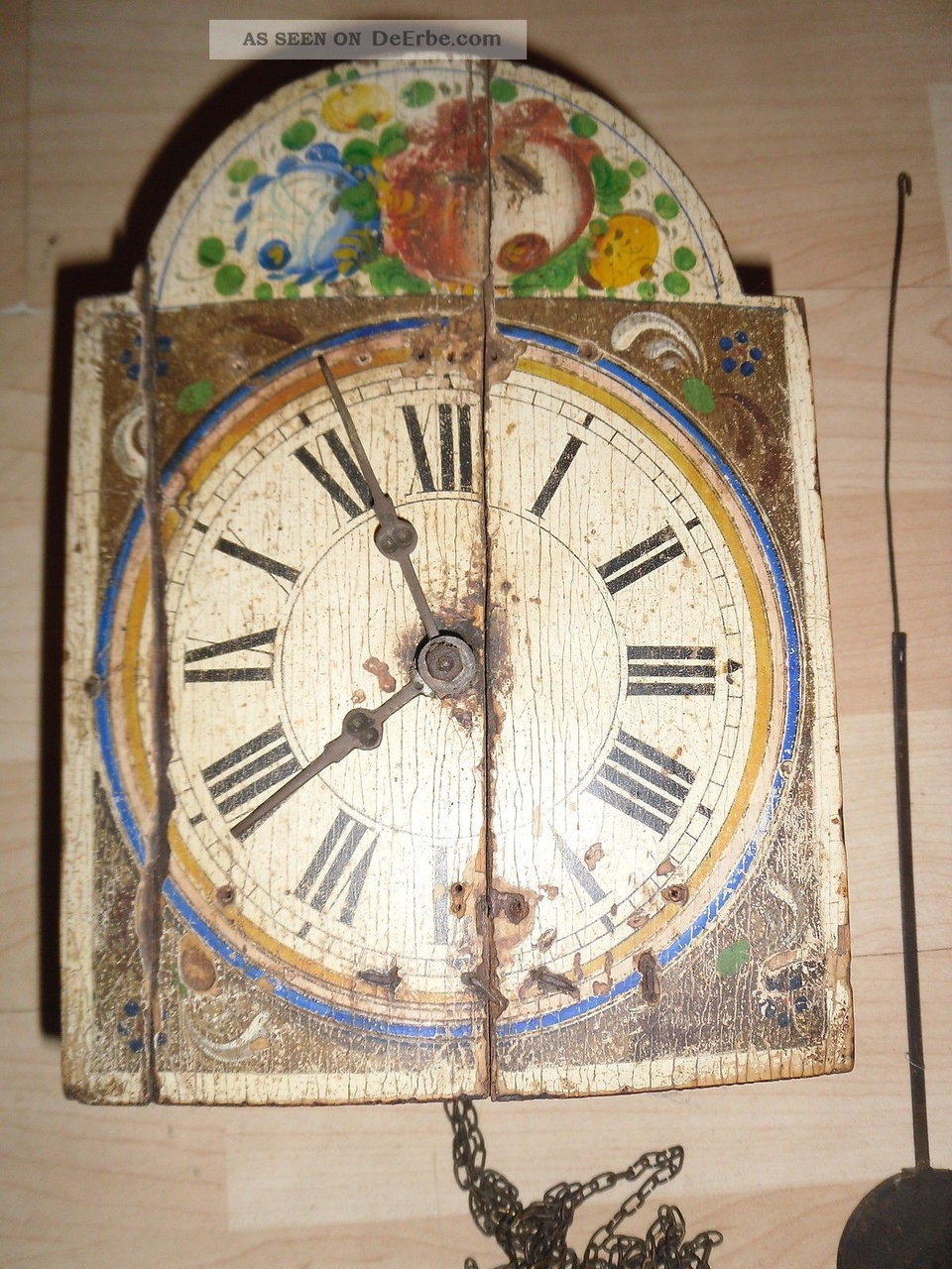

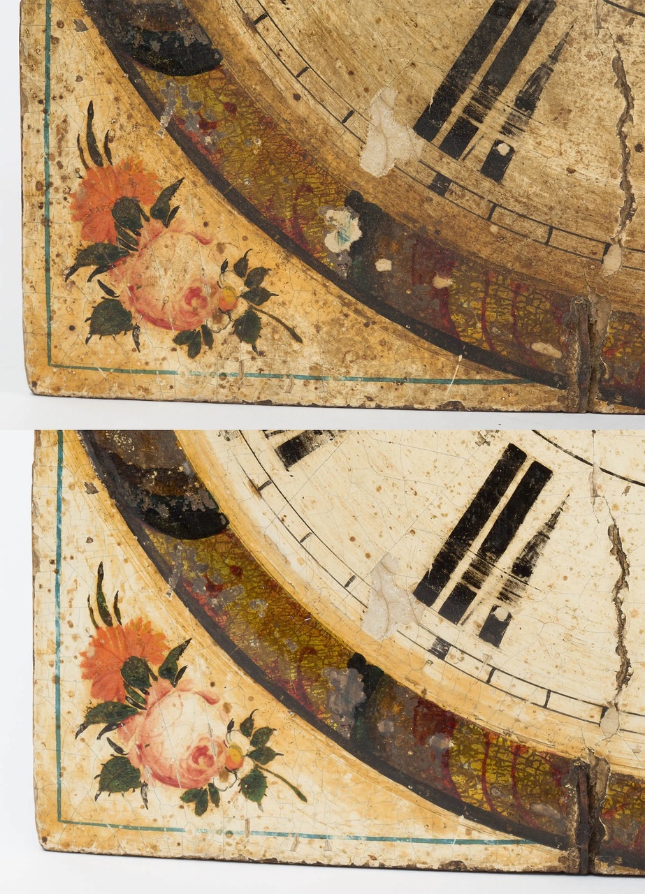

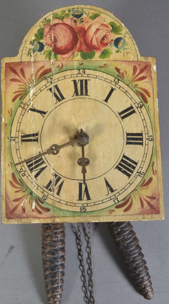

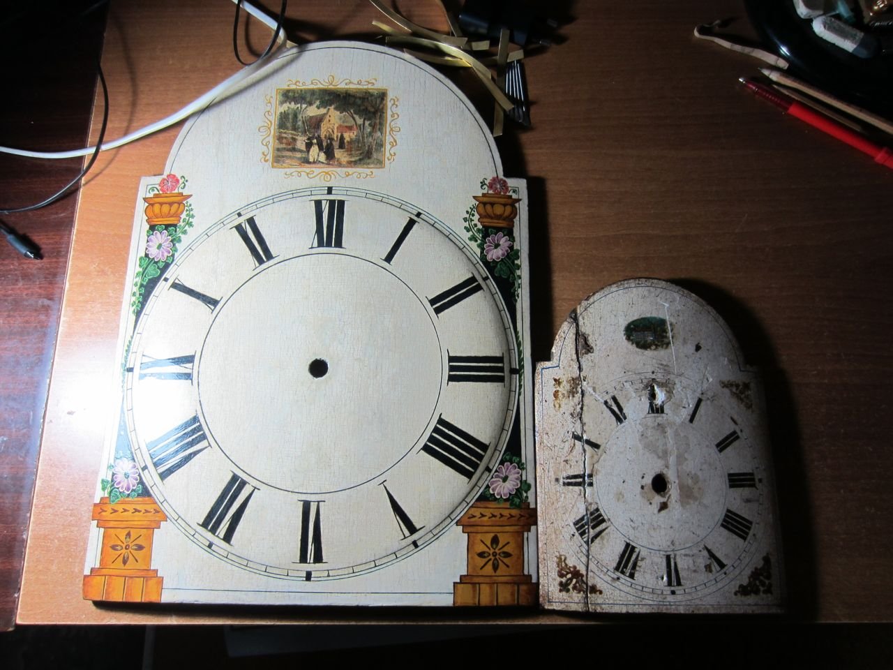

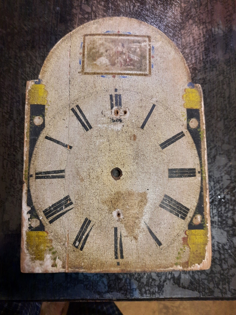

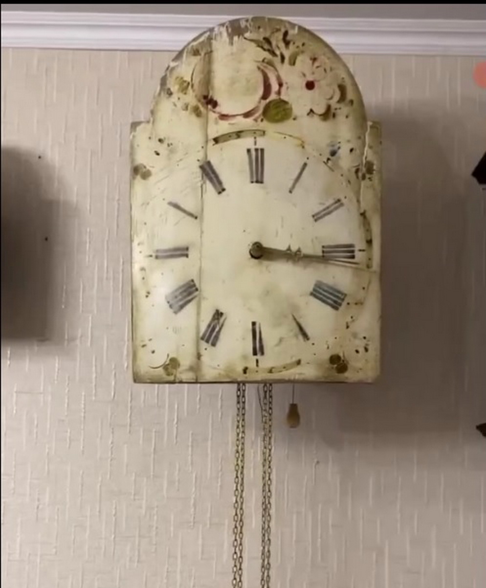

Свой предположение выдвинул основываясь на материале из сети. Растрескавшихся циферблатов попадается не очень много, в основном целые. Единицы у которых трещина идёт посередине. Один попался с полностью отколотой правой частью и вот второй твой с трещиной справа. У остальных циферблатов трещина идёт именно слева по лицу. Должно же быть этому какое то объяснение?

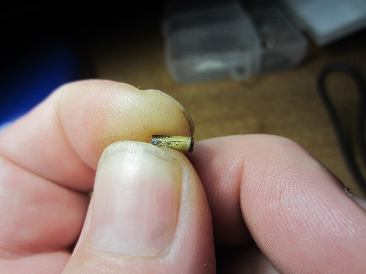

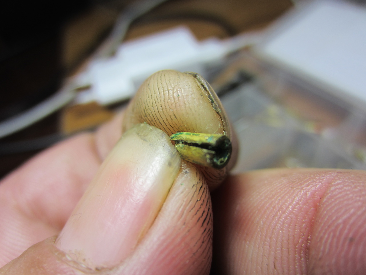

На механизмах с деревянными платинами стоят втулки и практически всегда со швом. Через этот шов деревянные платины впитывают масло на ура. Пришла в голову мысль, если втулка без износа и не нуждается в замене, но имеет такой шов, может этот шов запаять мягким припоем обычным паяльником? От сюда вопрос; не изменит ли свои характеристики латунь втулки при нагревании паяльником? На фото специально расширен шов, для большей наглядности, как их делали раньше.
Миш, ну там температуры не те, чтобы латунь отпустило. Другое дело, что контакт стали и припоя это уже не сталь-латунь, будет ли правильно работать подшипник трения?
Олег, надо запаять так, что бы олово не прошло во внутреннюю часть втулки. Одним проходом, больше и не надо. Главное сделать преграду для масла. Втулка имеет шов с волос, а то и плотнее-это не мешает дереву вытягивать масло. Но думаю не даст пройти олову внутрь. Вот не расширенная втулка, шов минимален, я думаю он не даст олову пройти внутрь втулки.
нет, не изменит.
