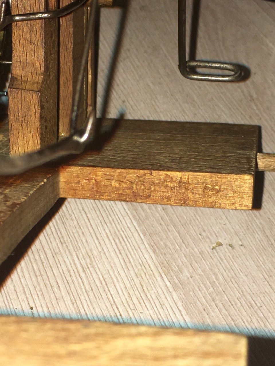

Смотрите что нашёл! Искал трещины, чтобы заклеить. Заодно прочищал от оставшейся грязи. Еле заметил, кое-как фокус удачный словил.

Сообщение от Shadred Посмотреть сообщение
1795 P.H.♥ Супер, часам 227лет.

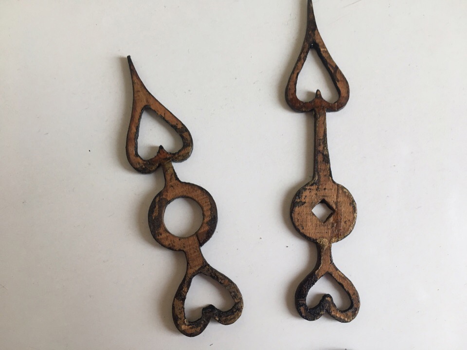

Сообщение от arhistratig Посмотреть сообщение
1795 P.H.♥
Мне тогда вот что в голову пришло, а может и стрелки оригинал?? Раз ♥ есть. Стрелки тоже с сердечками, они из бука. Может это любимой делали? или зачем тогда сердечко туда выгравировали? а P.H. это наверно имя мастера сокращенно?
Ну, вполне. А кукушка ♥ перепёлк символизирует влюблённую парочку.
Читал где то, что щитовые часы очень часто дарили молодым на свадьбу.

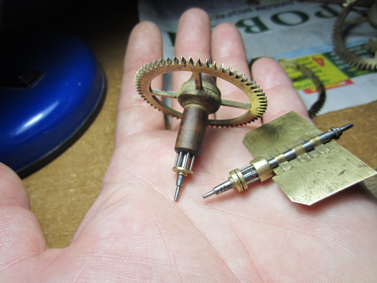

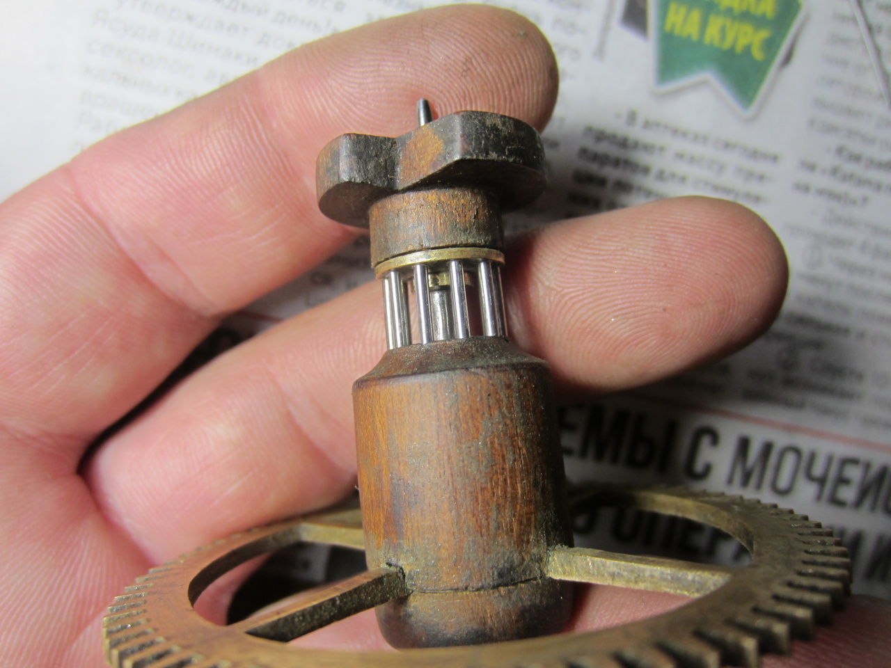

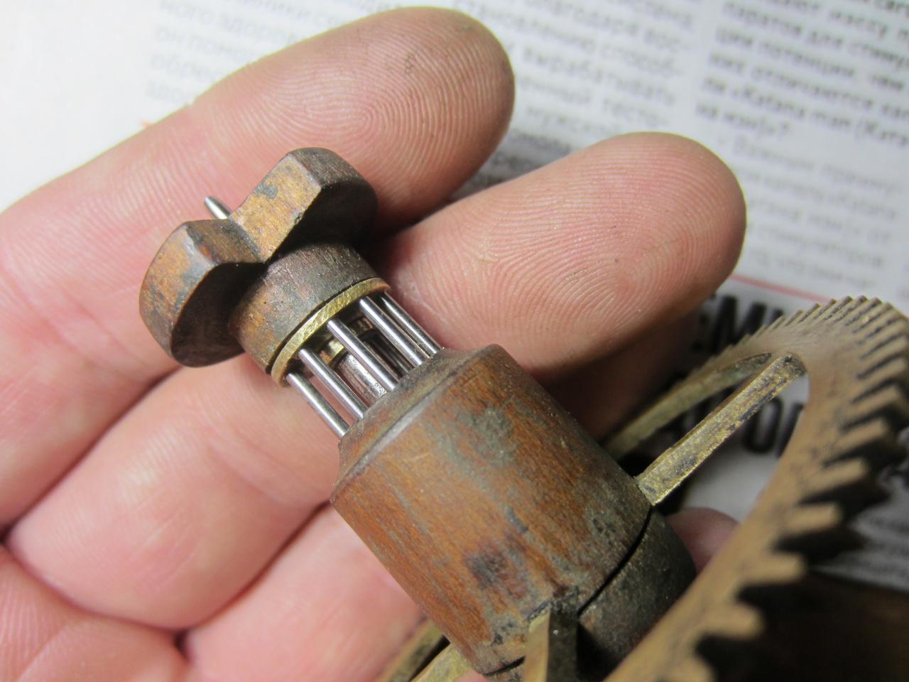

А я потихоньку, не торопясь меняю цевки.

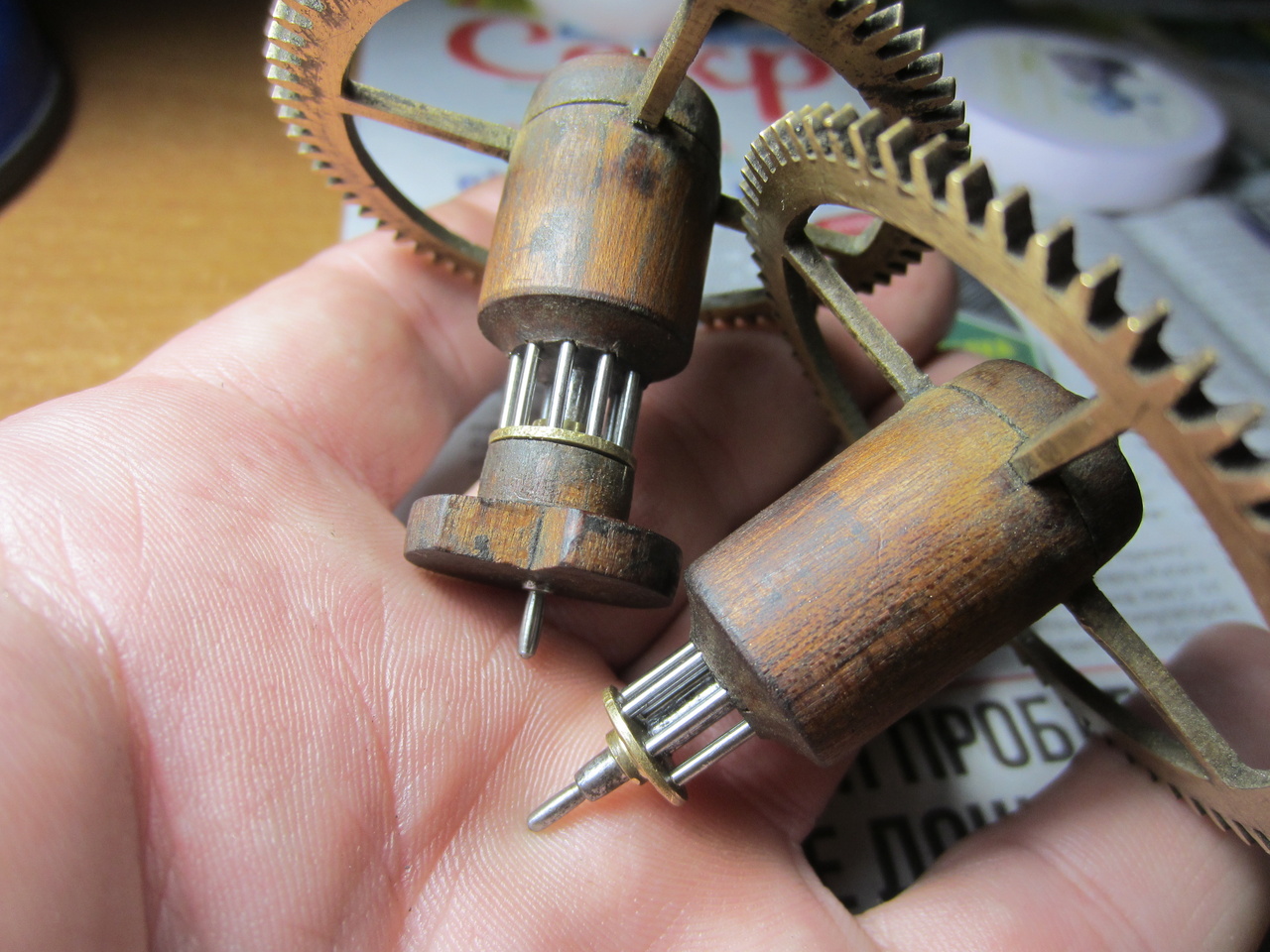

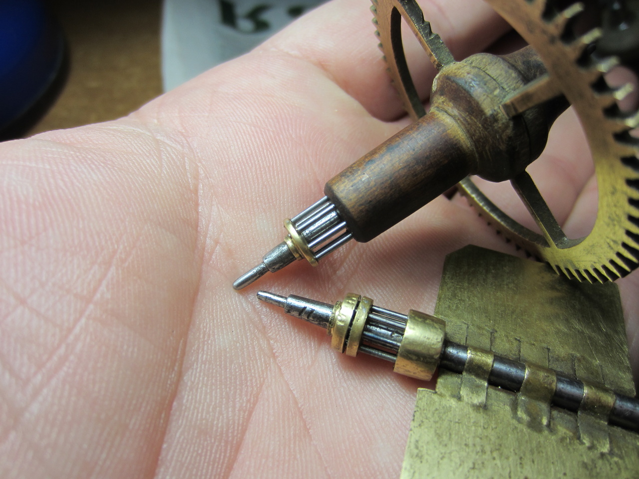

Ещё два триба заменил. Для тех кто будет менять цевки в деревянных осях. На шестерне с эксцентриком, на трибе, две цевки (друг против друга) идут длиннее и выходят за латунный фланец. Этими концами они входят в сам эксцентрик и фиксирует его от проворачивания. При съёме эксцентрика с оси не пытайтесь его провернуть на оси, иначе он сломается.

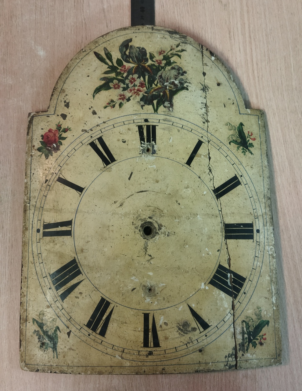

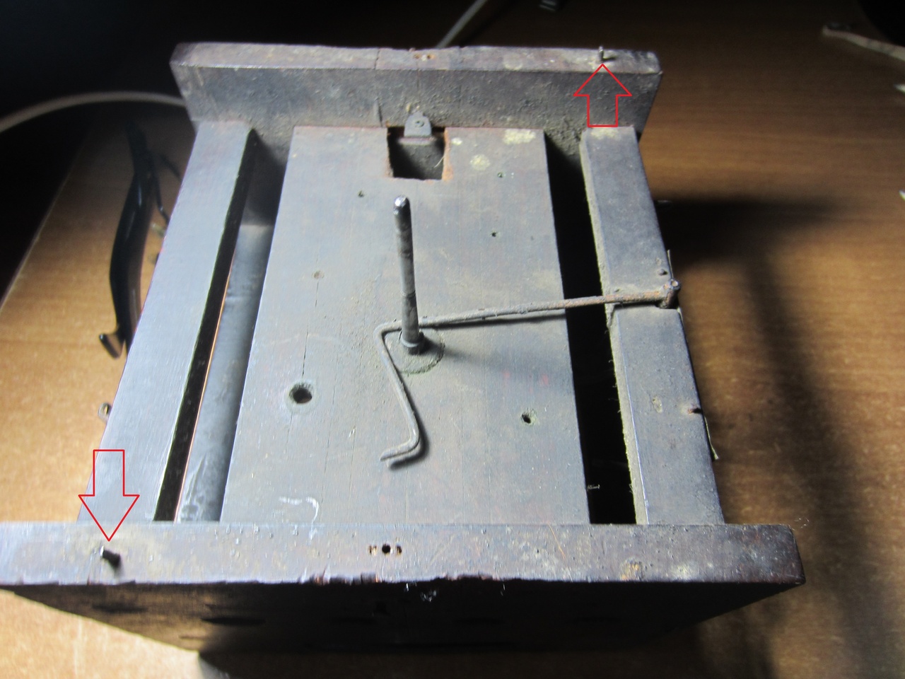

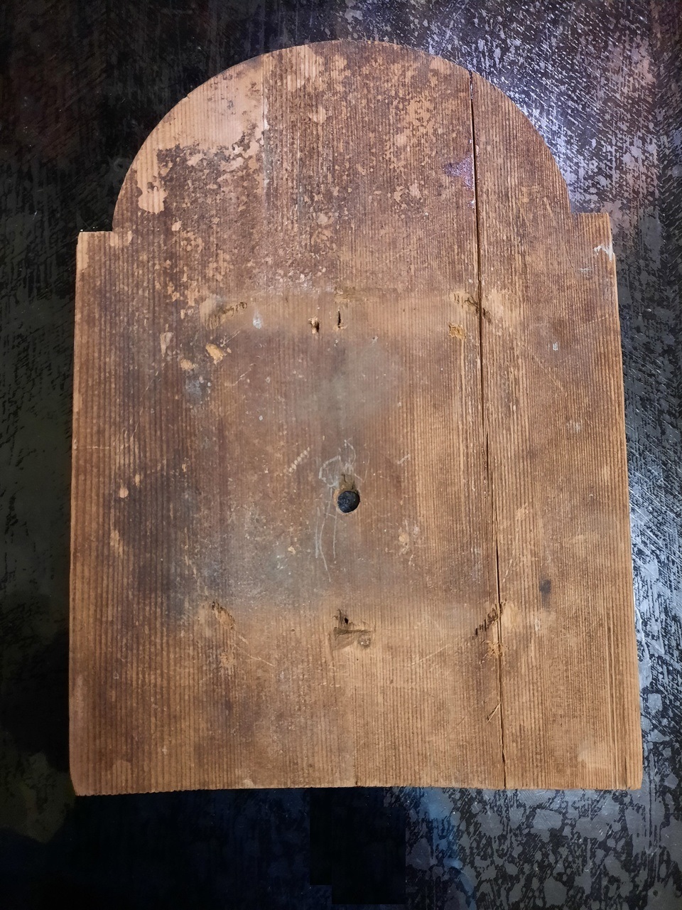

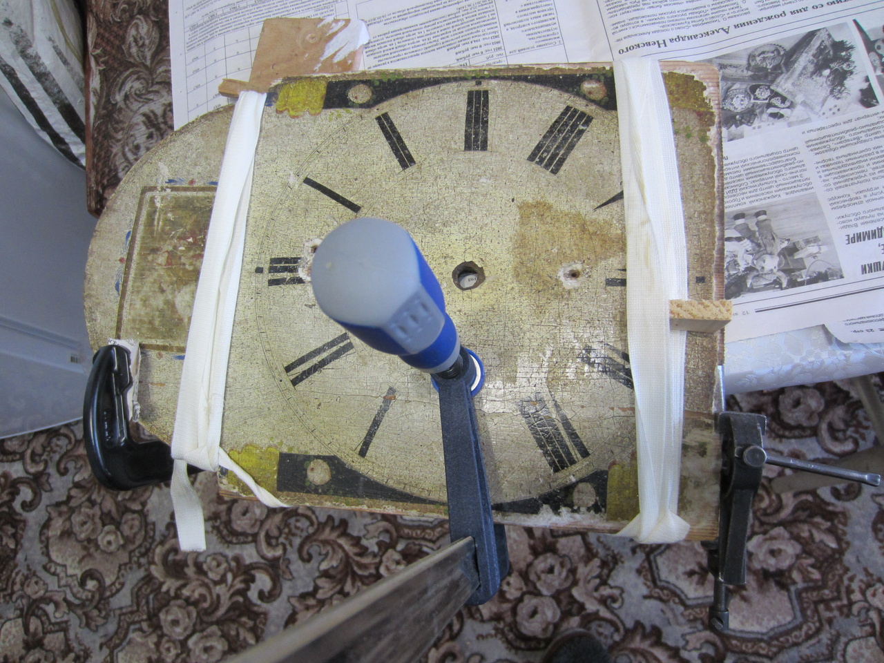

Ещё один щитовой циферблат на лечении, спасибо Сергею(zyama). Опять раскол с левой стороны , по лицу. И кажется я разгадал появление трещин на щитовых циферблатах, именно с левой стороны (по лицу). На крупных механизмах, с лицевой стороны , по углам, стоят два штифта , которые входят в доску циферблата. На фото. Т.е. получается, что щит закреплён справа (сверху ) и слева (снизу) Как правило такие часы имеют длинный маятник(около метра) и висели практически под потолком а там самая жара. Так вот левый верхний край не закреплённый штифтом давал наибольшую усадку , в следствии чего происходил раскол щита. Конечно это только догадки и не более. Но ко мне едет ещё один циферблат у которого опять же раскол слева по лицу., уже 3-й. Интересная закономерность не правда ли?

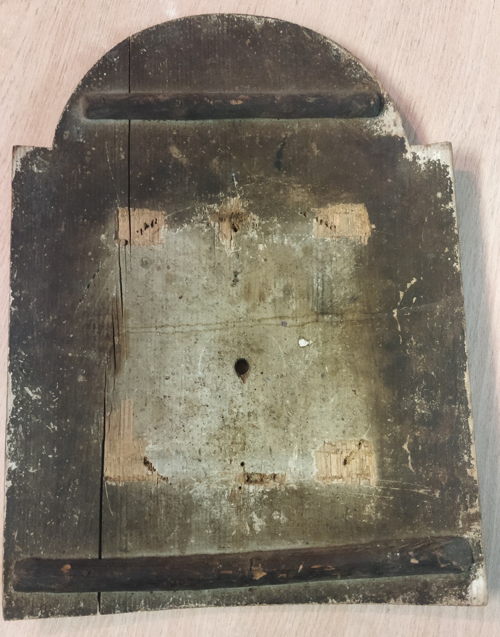

Миша, привет!
Можно я тебе подкину материал, для обоснования твоей теории и на правую сторону трещины
