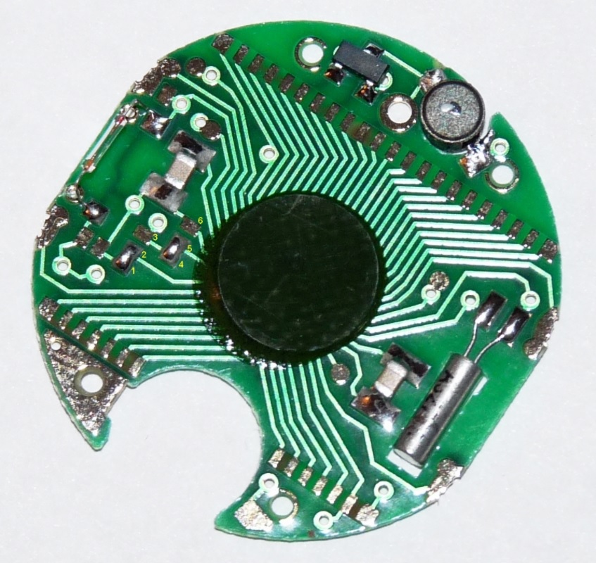

Кварца нет, а конденсатор какой, покажите на скрине в низу.
Настольные или карманные регулировал если коротко так: если спешат, подпаивал два тонких провода параллельно кварцу, с небольшим запасом по длине, часы замедляли ход, далее укорачивал длину (откусывал) и таким способом подгонял точность идеально. Если часы отставали проводил те же манипуляции только проводки подпаивал последовательно кварцу (отпаивал одну ножку кварца и между ножкой и контактом припаивал проводки или разрезал дорожку монтажа в зависимости от ситуации) Все настроенные часы работают до сих пор не смотря, что прошло 15 - 20 и более лет, конечно часы всё таки немного меняют ход из за старения элементов схемы. Но настраивал так, что шли секунда в секунду до полугода, пока не менялась окружающая температура. Подстроичными конденсаторами пробовал, но во первых бывает негде их разместить из за малых габаритов часов, а во вторых не удавалось найти нужный, предположим нужна ёмкость 0,5 пик, а подстроичник 3 - 15 пик (не знаю, как сейчас, а тогда днём с огнём было не найти например 0 - 5 пик.), а проводки оказалось то, что надо.
Название: Фото внутри часов.jpg

Сообщение от Edun Посмотреть сообщение
Заменить кварц
Это он, по частоте и размеру? Что то цена подозрительно малая!

Нет, надо 2*6. И желательно с нагрузочной ёмкостью 6 пФ.

Так на чертеже именно эти размеры

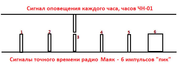

Заменил кварц, т. к. это оказалось более доступным. При перепайки, соблюдал осторожность со статикой (снял синтетику и шерстяное). Зона, ожидаемо сдвинулась.
Настраивал так: т. к. АЦНХ корректирует не правильно, делал вручную по сигналом точного времени радио Маяк (хотел настроить по сайту https://www.ntp-servers.net/, но сравнивать показания часов с показаниями сайта не удобно, а вот по Радио Маяк оказалось то, что надо, и хоть показания этих двух источников смещены на 2 сек (Маяк отстаёт) главное, что они стабильны).
Сделал общий сброс, ЦНХ установилась - 0,00. На часах включил оповещение конца каждого часа и сбросил секунды на третьем "пике" радио Маяк.
На третьем "пике" это для того, что б было видно (точнее слышно) на сколько, и в какую сторону уходят часы. Уточняю, сравнивал импульс "пик", как на часах, так и "пик" радио Маяк, на слух (см. схему-1).
Через 8 часов было видно, что часы "убежали" примерно на 0,8 сек, установил ЦНХ - 2,4 сек (0,8 х 3 = 2,4 сек\сутки). Поверьте, что легко видно (точнее слышно), когда показания уходят даже на 0,1 - 0,05 сек. т. к. импульс "пик" короткий, длительностью 0,1 сек, как в часах, так и радио Маяк (схема-1).

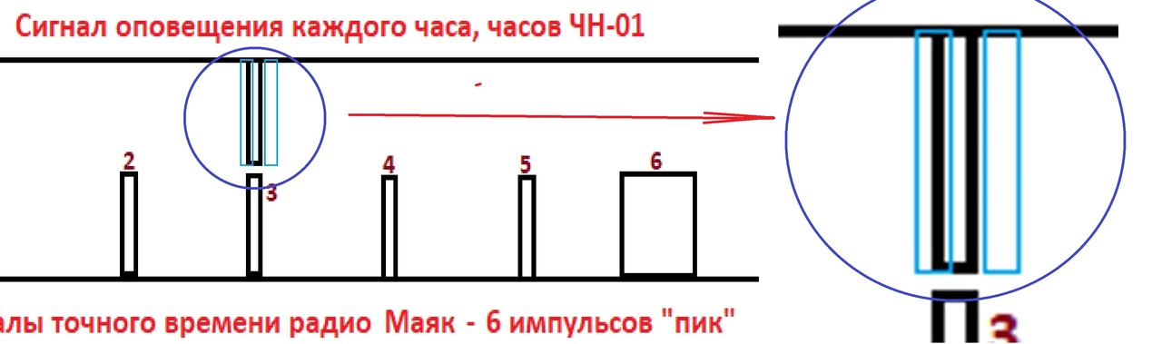

Только не поленитесь, когда вы сбросили секунды (на третьем "пике"), через час посмотреть куда вы попали - на середину "пик" или на один их его краёв (схема-2).
