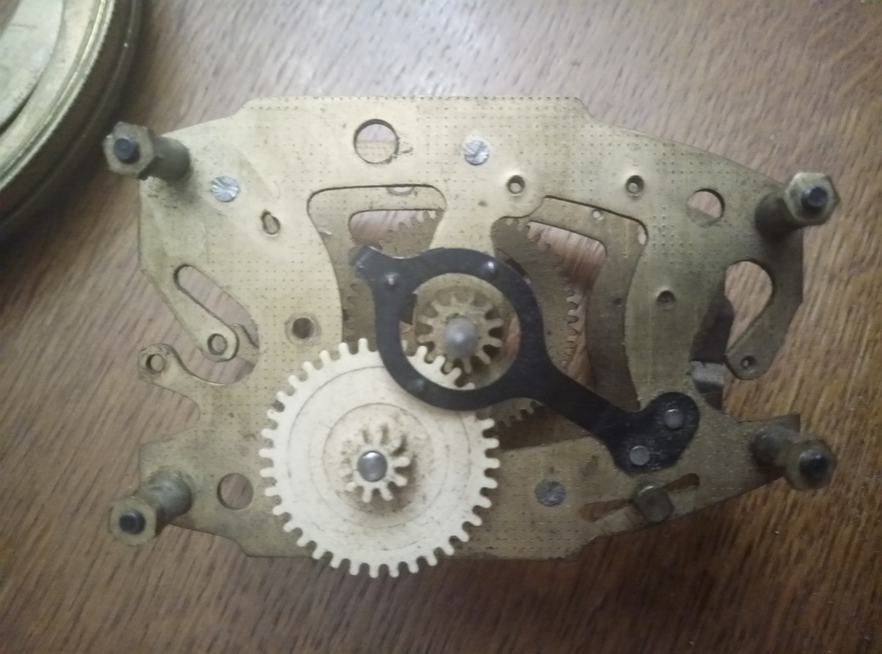

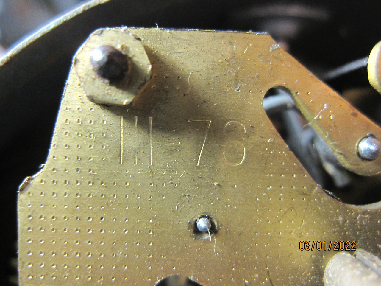

Парни, может кто в курсе, такое пластиковое чудо могло быть в 1973 году?
------- ДОБАВЛЕНО ЧЕРЕЗ 13 МИН --------
Или такое анкерное чудо-юдо в 1976-м.

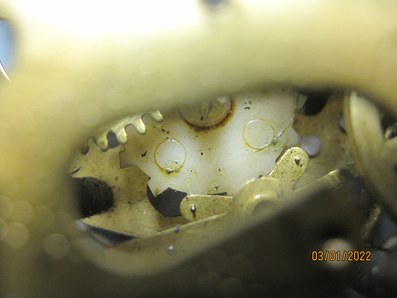

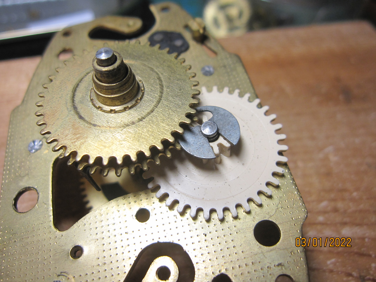

Могло и было, а на зарубежных будильниках это (пастиковые шестерни) и в 1960 х годах встречаются.

Ясно. Спасибо. А то вдруг сомнения закрались.

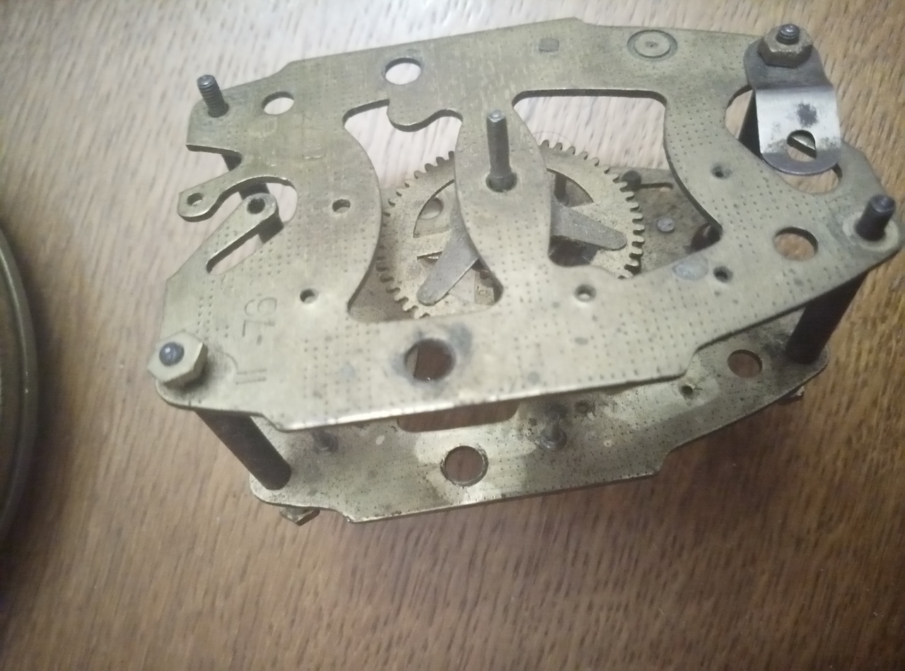

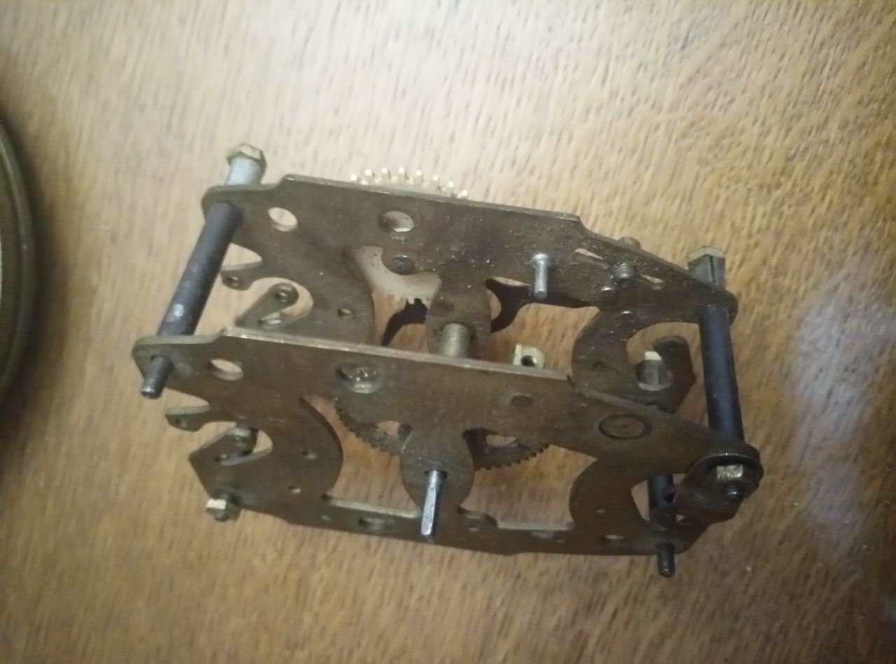

В тему будильников Севани и задних крышек к ним. Достался мне экземпляр примерно 56 года (судя по клейму). Модель Б-6. Состояние весьма уставшее, задней крышки и ножек в комплекте не было. За то все колеса латунные, без пластика) Модель без камней, ось баланса с конусовидными цапфами. На нижней платине втулка не подходит к этой оси почему то... Как будто она расточена. Пришлось поставить втулку и верхнюю платину от более поздней модели.
Про крышку. Мне кажется, что задняя крышка у них крепилась за счет трения о корпус - так как резьба на винтах, держащих платины, явно рассчитана только на 1 гайку - в отличие от более поздних моделей, где внутренняя крышка крепится на винты, соединяющие платины. Ну и судя по конфигурации молоточка боя, удар приходился на выступ (лепесток) в той самой задней крышке.

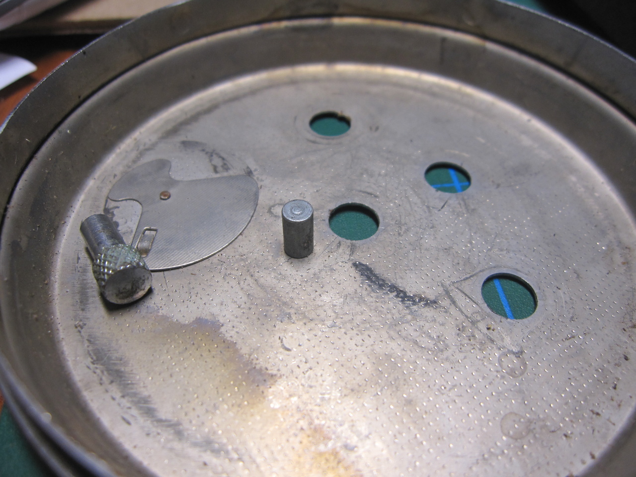

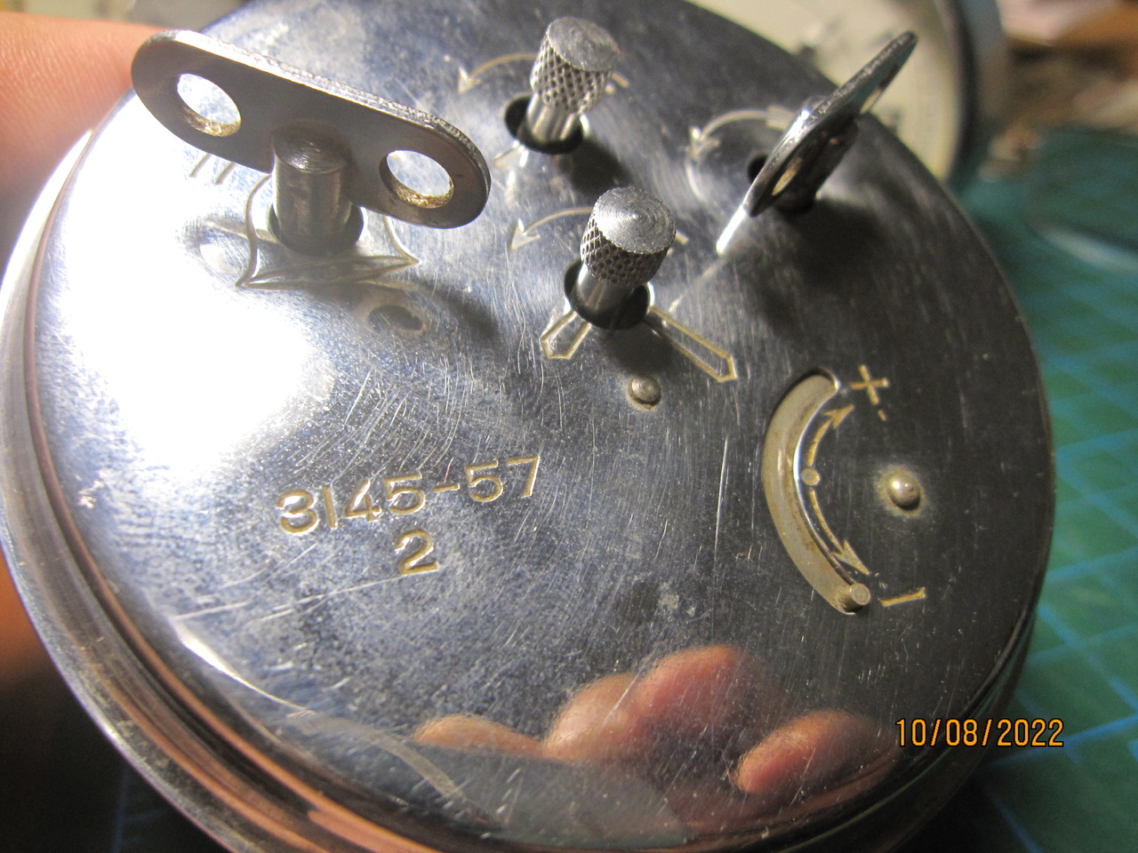

Да, там баланс на конусах. Крышка ставится в притирку без дополнительной фиксации. У меня в первом посте такой же но без корпуса 49-го года. Корпус не проблема, а вот крышки отличаются надписью ГОСТ-57 и ГОСТ-51. ГОСТ-57 хватает, а вот 51 найти проблема. Молоточек лупасит по штырю установленному на крышке чуть ниже переводилки стрелок. И еще один фокус. Переводилка сигнальной стрелки на резьбе. Выкручивается в правую сторону. Я так по запарке поспешил и ушатал и переводилку и ось. Надо начала ВД-40 и без фанатизма. Крышка такая как на фото но с ГОСТ-51. Тоже ищу корпус к своим. У моих цифер алюминиевый.

Сомневаюсь. Вексельные колёса из пластмассы - да, появились давненько. А вот анкерные - насколько я знаю, не раньше 90-х. Видимо, заменили колесо в будильнике почему-то.

Рубеж 70-80-х, анкерное, ближе к 90-м даже центральное.
