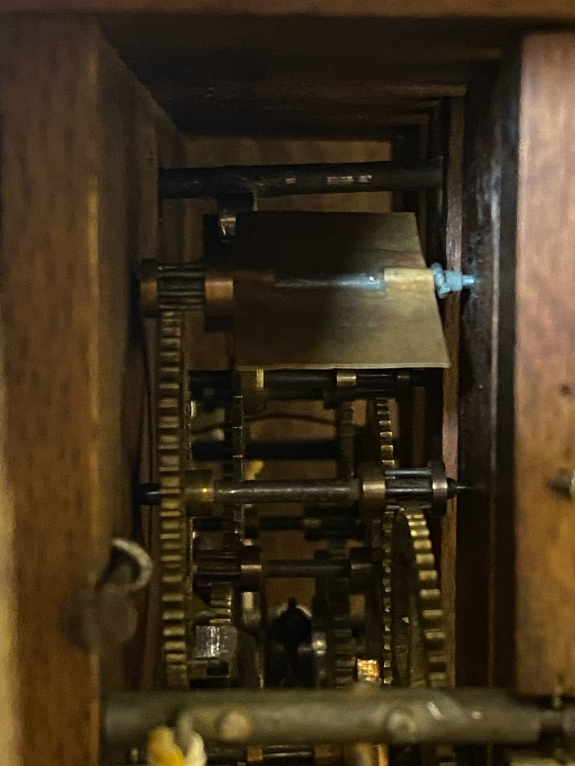

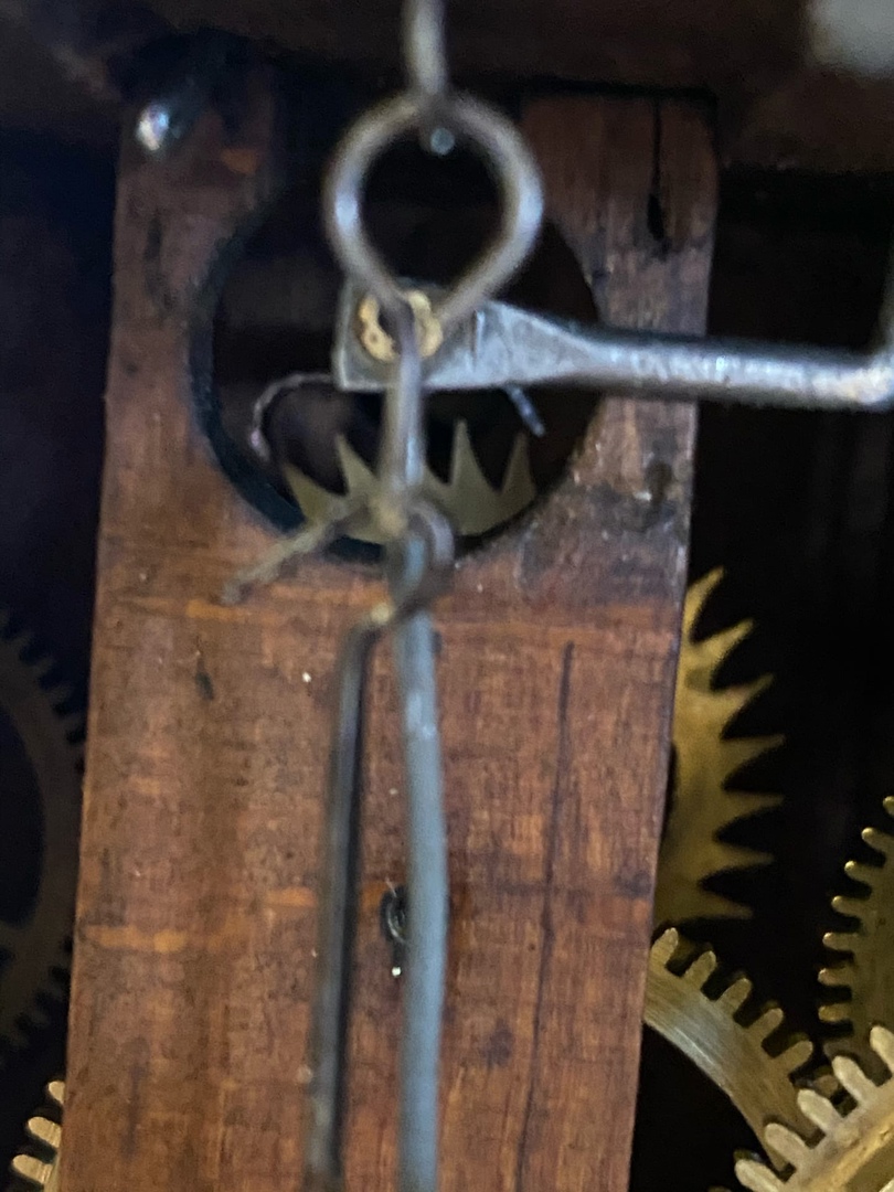

Сообщение от arhistratig Посмотреть сообщение
38,5-39см. Это с подвесом и до кончика резьбы. Может анкерная скоба слишком высоко поднята над колесом? На "Монахе" маятник идентичный.
Кстати не исключено. Сейчас сниму, сфотаю
Всё-таки кажется высоковато!?

Сообщение от Shadred Посмотреть сообщение
Так, по фото то не скажешь, надо выкачку смотреть. Если маятник еле качается и часы при этом идут-то высоко поднята анкерная скоба. Надо добиваться, что бы скоба была как можно ниже, но при этом часы уверенно шли. какая линза у вас на маятнике?

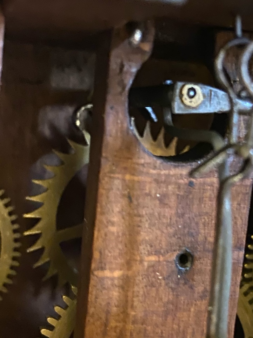

3.7см массу пока не подскажу , но тонкая
При этой длине, маятник начинает идти с малейшего сдвига
кажись так и есть. Видно что правый угол приподнят
Может 5.7?

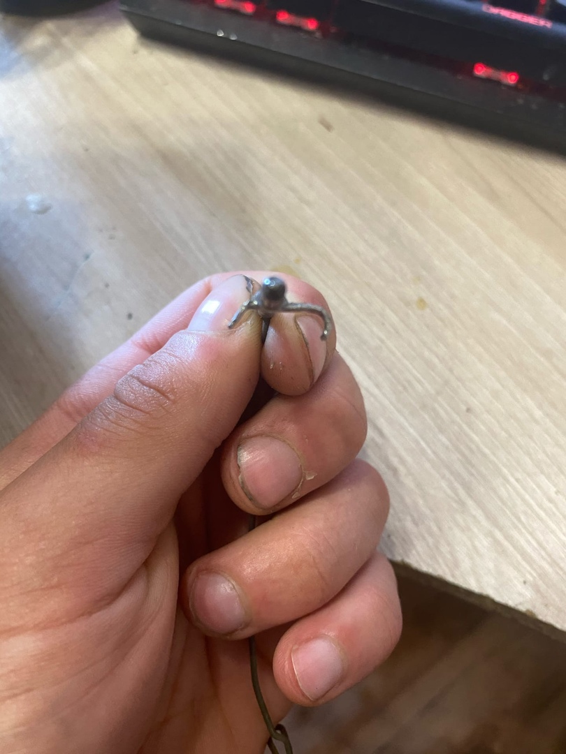

В общем, проблема была в скобе. Сегодня снял, как я раньше не заметил. На фотках видно, это вообще левая скоба, узкая и калённая судя по сплаву. Поменял с монахом, раз производитель один и тот-же. Вроде уверено идут. У этой буду менять скобу со временем

Да, скоба не родная, видимо кто то уже переделывал. Возможно и охват зубов не такой, померяйте со скобой с Монаха. Одинаковое ли количество зубов анкерного колеса охватывает скоба.
Да она тоже хорошо, делает как положено. НО
Она кривая настолько, что она может стоять только под самый верх колеса, ниже всё, не может пройти в право. Мешает левый угол скобы

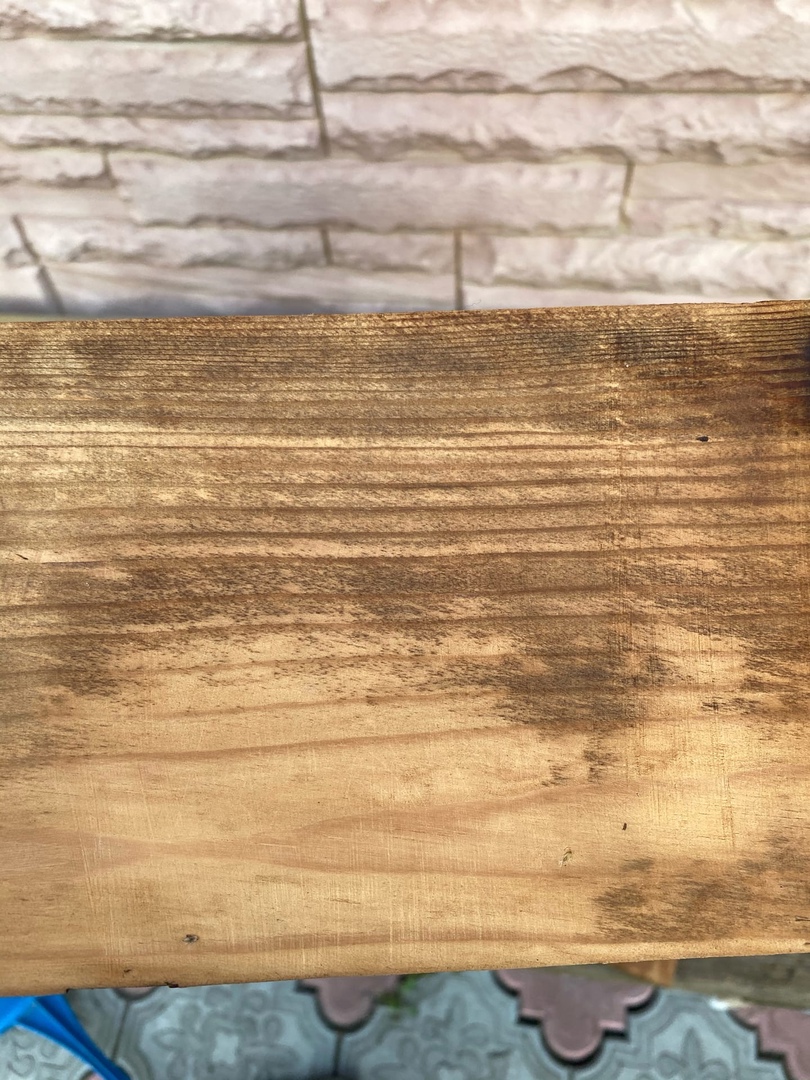

Чем убрать остатки от краски, лака?? Я уже и шлифовальной машинкой и так, результата мало. С другими не так как тут. Может потом под слоем шеллака чуть скроется, но хочется чтобы всё ок было.

Фигурку монаха из березки, можно из липы и т.д. остатки лака механически тогда уж и продолжайте, раз уж начали, морилкой выровняется затем и под лак.
