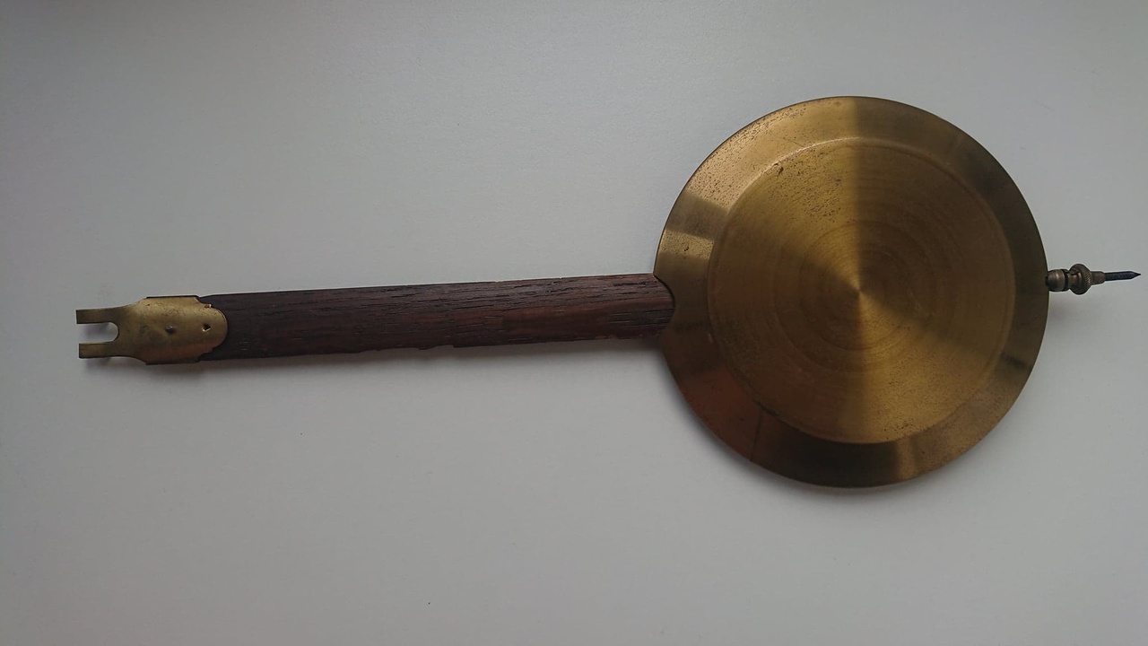

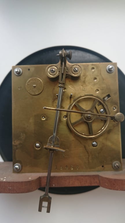

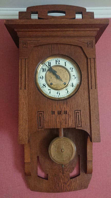

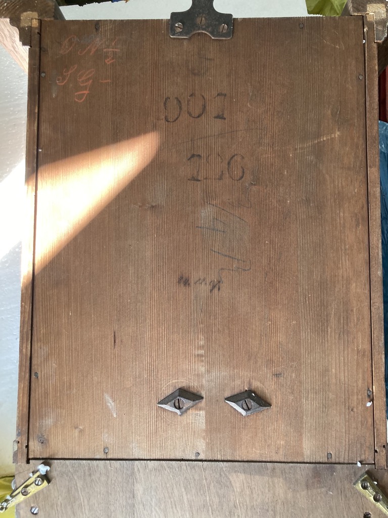

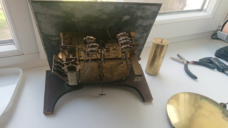

Доброго времени суток .Прибыли новые двое часиков ЛФС.Хотелось бы знать мнение спецов.Может по патенту можно определить год выпуска.
Может у кого есть оригинальное навершие ?Напишите пожалуйста размеры ширина -высота -толщина и материал .Дуб массив ?
К сожалению подвес маятника самодельный .Может у кого есть лишний ?С удовольствием куплю или обменяю.
С уважением,Владимир.

Судя по музыкальному валу и трем молоткам, - не Вестминстер.

Приветствую.Просто четвертные .Что-то очень похожее
https://www.youtube.com/watch?v=1Qf7lAMBsP8
Четвертные погнуты безбожно ,часовые тоже не попадают.Пока отложу на перспективу -некогда ими сейчас заниматься.Может повес найдётся

Сообщение от valler Посмотреть сообщение
Добрый вечер!

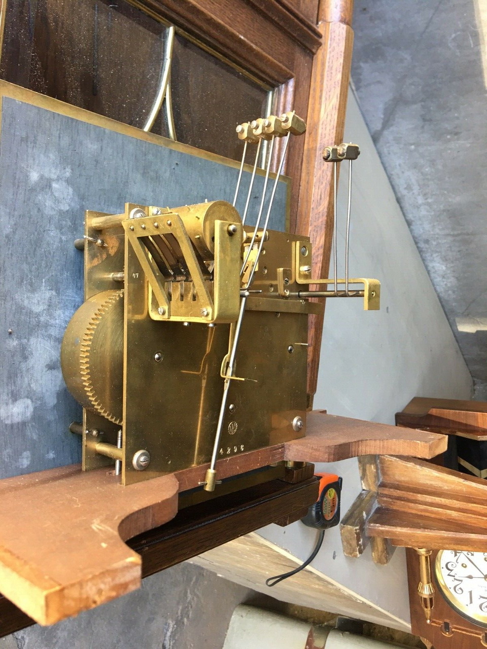

Весьма интересный механизм. По виду - типичный 129-й калибр, но один узел отличается. Вот фото стандартного 129-го с близким серийным номером (4.296) - здесь барабан вместо набора звездочек, и 4 молотка на мелодию, а не три.
Название: 4 296 mov oks.jpg
Владимир, посмотрите, пож, внимательно на гонг: сколько в нем стержней с левой стороны и с правой? В случае стандартного 129-го механизма слева всегда 4, а справа (отбивка часов) бывает 2 и 4.
По поводу патента, он 1911 года (Татьяна поправит, если я ошибся). Часы всяко довоенные (до ПМВ).
С уважением,
Николай (Feather)

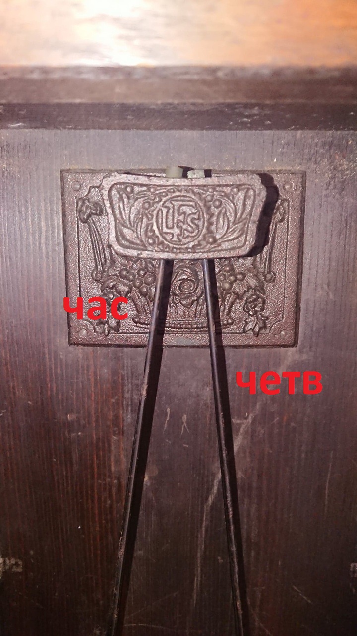

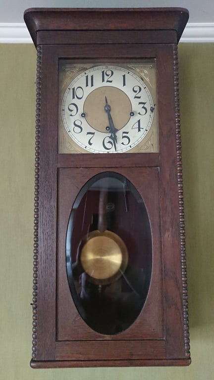

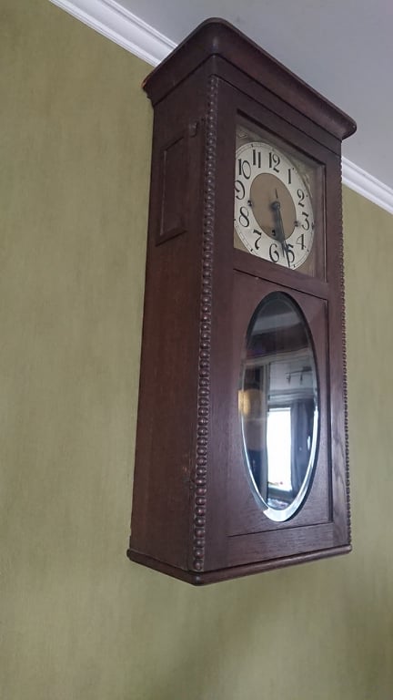

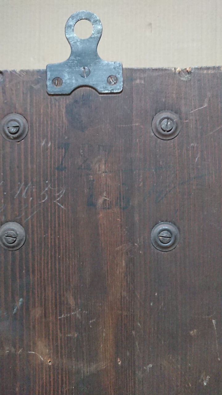

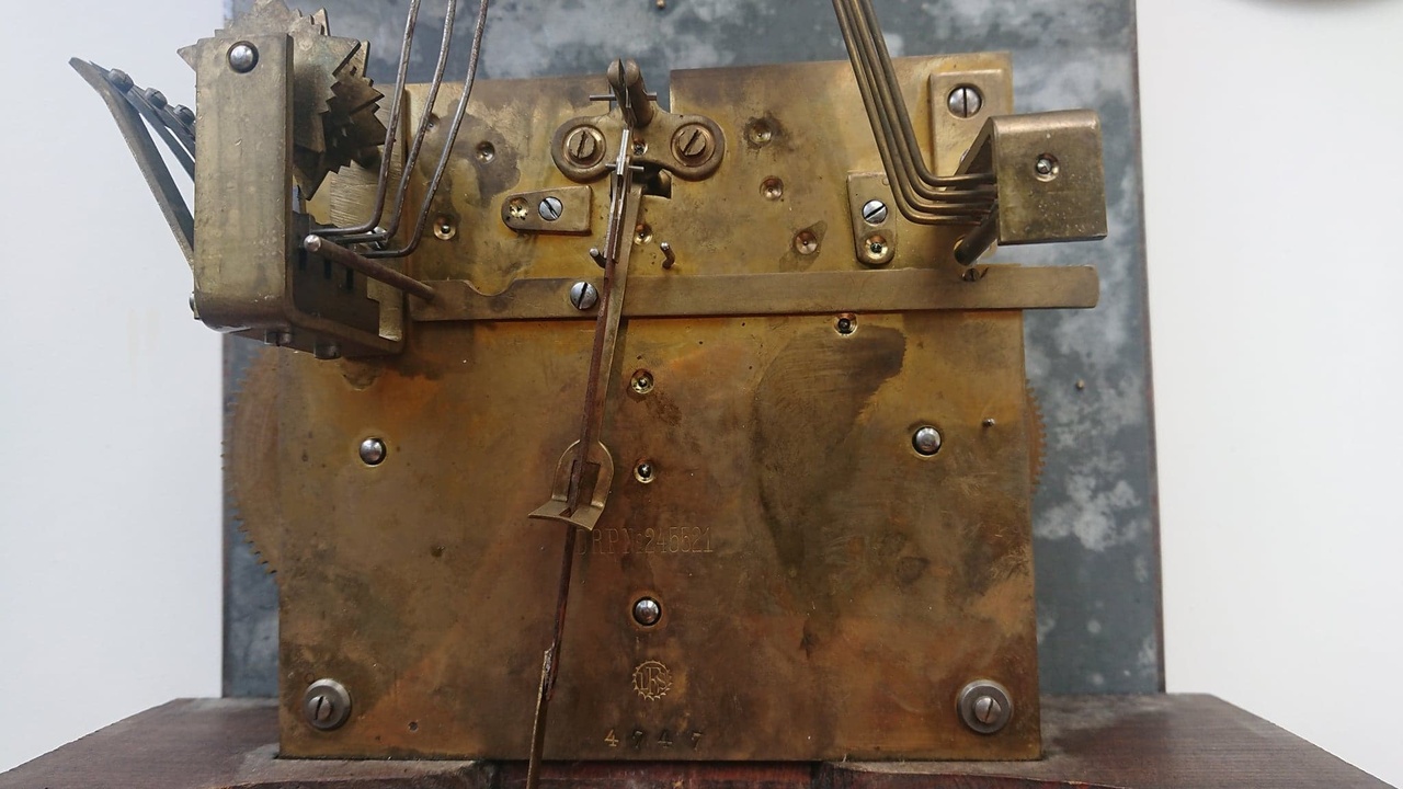

Добавлю ещё одни.Успел купить недорого. Эти в порядке .Может фото кому понадобится.Только маятник тиснутый .Опять придётся развальцёвывать.Прошу спецов высказаться относительно возраста и вообще
Сообщение от NickFMS Посмотреть сообщение
Добрый вечер!
Вложение 3217065
С уважением,
Здравствуйте .Спасибо за ценную иформацию.Слева 4 струны, справа 3 .
Слева 4 струны, справа 3.
Не наоборот ли? 4 молотка, что работают вместе, бьют ведь по 4 стержням, сто справа, если смотреть на гонг в его фас, как на фото.
А по поводу последних часов - они тоже довоенные, механизм один из самых распространенных, 126 калибра. Корпус без утрат, насколько видно. Хорошие часики.
Николай (Feather)

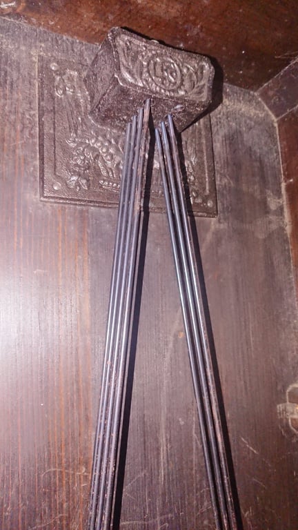

там интересно, что в четвертном ряду втулка (-и), под гаечный ключ.
Сделал фото.
ID:	3217090   Нажмите на изображение для увеличения
Сделал фото.
Прошу прощения, это у меня в голове наоборот оказалось
Николай (Feather)

Добрый день!
Классные четвертные! Можно измерить длину стержней по которым бьют четыре молотка вместе, отбивая часы?
