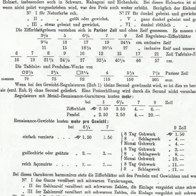

Вот эти некоторые, поименно и с фото. Ещё и книжку умудрились написать. Правда они это называют серийным номером, т.е номером серии, по сути типом. Длинный номер называется номером механизма ( werknummer)

Ну, а сами отцы основатели и их последователи механизмы классифицировали по форме и размерам в парижских дюймах. Данная классификация в графическом виде появляется после ПМВ или во время, не суть, на механизмах с новым клеймом AGUL. Типа 3 1/2" AGUL и т.д.
