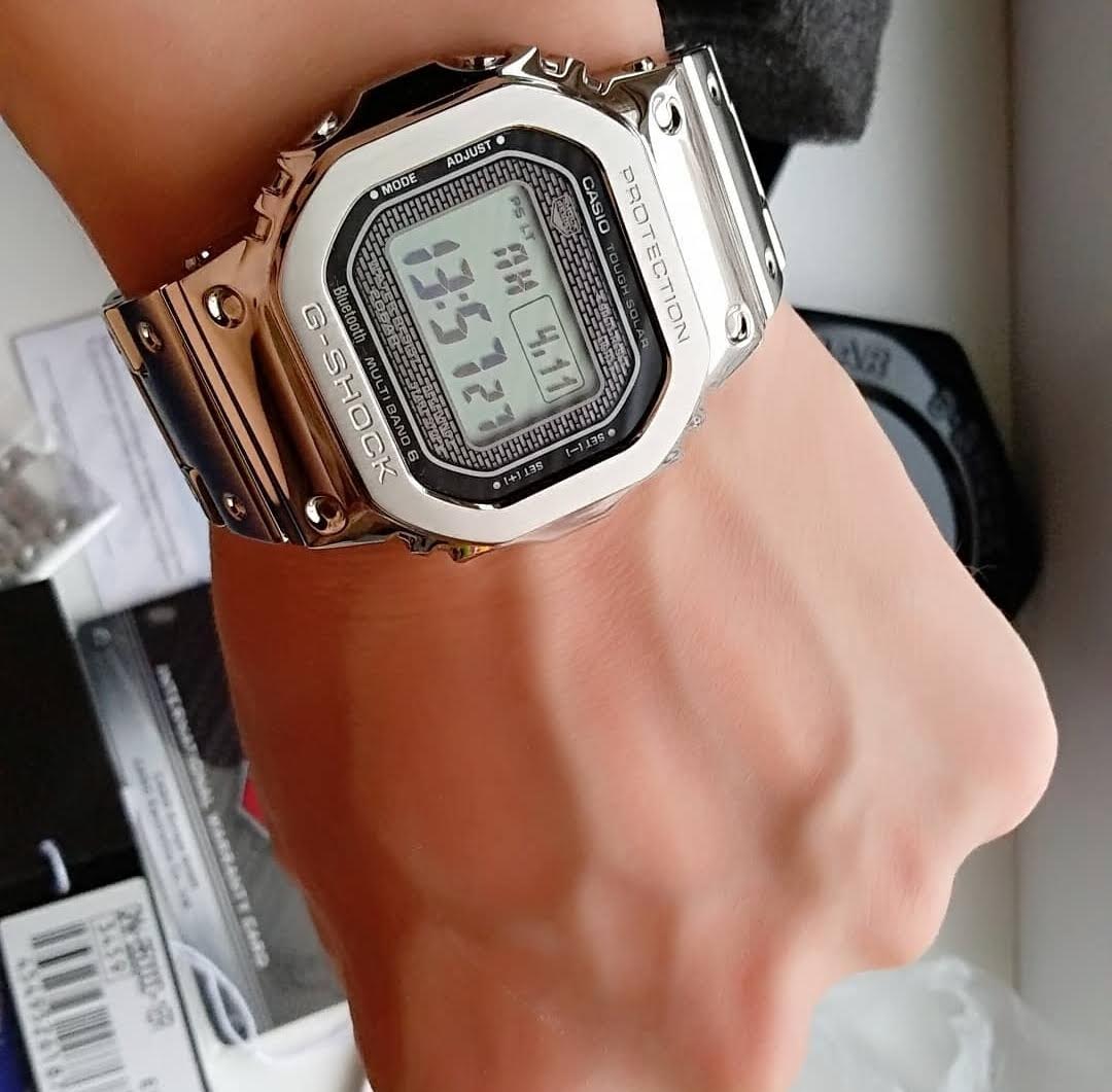

Чуть больше года назад продал стальные - застёжка, гремучий браслет немного раздражал. Да и потраченных денег стало жаль .
Теперь вот опять взял, но уже бардовые
К застёжке и браслету как то привык .
Если есть возможность приобрести титан, то почему нет ?!
Я бы взял
