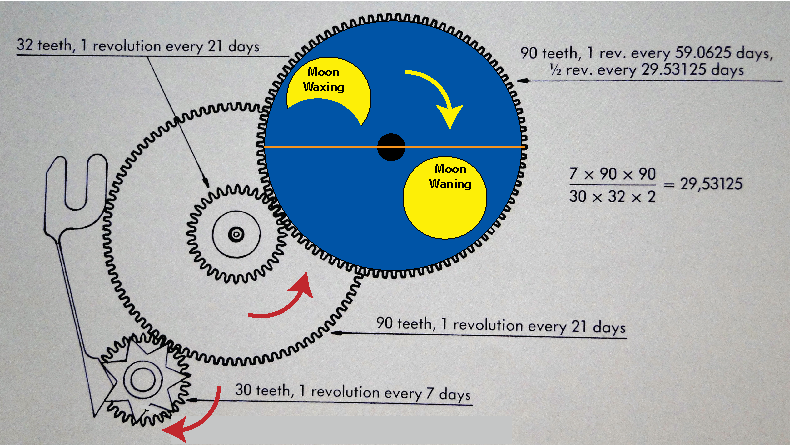

А что вам в Луне не понятно? Вполне обычная индикация. 3д Луна, конечно, выглядит поэффектнее. Да и плоские лунники есть очень красивые, типа Martin Braun Selene. Но, мне кажется, вы не уловили основную идею данных часов.
Профессор Окслин, видный специалист в области астрономических часовых усложнений, совершил, не побоюсь этого слова, прорыв в технологиях производства оных.
Как изготавливается обычный лунник? Методом Штерна-Броко или подобными математическими инструментами подбираются передаточные числа от часового (как правило) колеса к лунному диску, нарезается с десяток колес и трибов с различным нестандартным количеством зубьев типа 73, 19 et cetera. К этому еще с десяток пружин, рычагов и прочей мелочи, получаем лунник с точностью от 122 лет и до 11000 (как у господина Ван Дер Клаува). Сложные в изготовлении и сборке механизмы. И та же трехмерная Луна от них особенно ничем не отличается, разве что эстетически.
У Окслина за счет применения планетарной передачи весь модуль лунных фаз (который точнее большинства известных модулей) укладывается в 5 деталей (см. картинку выше), модуль вечного календаря - в 8 деталей, если не ошибаюсь.
Вот в чем гениальность этих часов и принципиальное отличие от всех остальных лунников.

Сообщение от Dem0niac Посмотреть сообщение
Вот точный лунник классической конструкции
Как видим, три колеса всего, и в изготовлении явно проще планетарки, где нужно нарезать зубья на внутренней стороне циферблата
п.с. Что до вечника Ойсхлина, то там совсем не 8 колёс , и в сборке и настройке намного сложнее обычного вечника.
конструкция гениальная, не спорю, но отнюдь не простая
