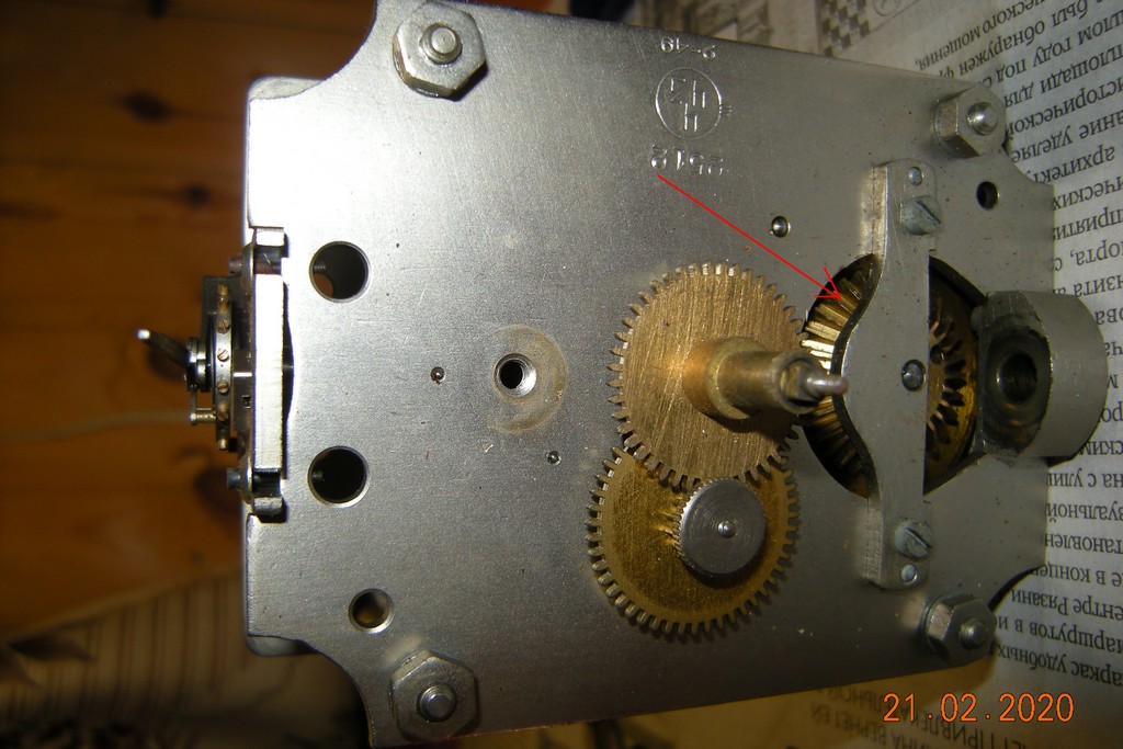

Вопрос к уважаемым мастерам: Нужно ли смазывать зубья малой и большой заводных шестерен на судовых часах МЧ? И какую смазку следует применять, если следует?
