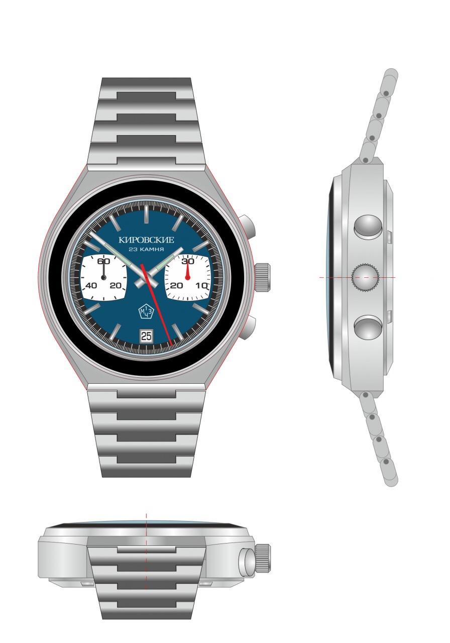

Имхо, диаметр 42 мм, но lug-to-lug сделать поменьше
И волки сыты, и овцы целы
Примеряя часы на руку в первую очередь влияет именно lug-to-lug, а не диаметр. Но lug-to-lug редко когда публикуют, поэтому все привыкли анализировать диаметр
Пентагон нужно выше поднять, неровно
Кировские - сомнительная идея
«3133» лучшее из доступного, тем более с именами создателей механизма на крышке
Поддерживаю идею переговоров с владельцами торговой марки Полет. Для них данные часы - это бесплатная рекламная кампания торговой марки, бесплатный информационная волна в отраслевых СМИ, на тематических сайтах, у блогеров и др, поддержание интереса к торговой марке в целом, на чем они позже смогут заработать при желании. Для участников лимитки - соответсвие историческому прототипу. Все могут быть в плюсе
