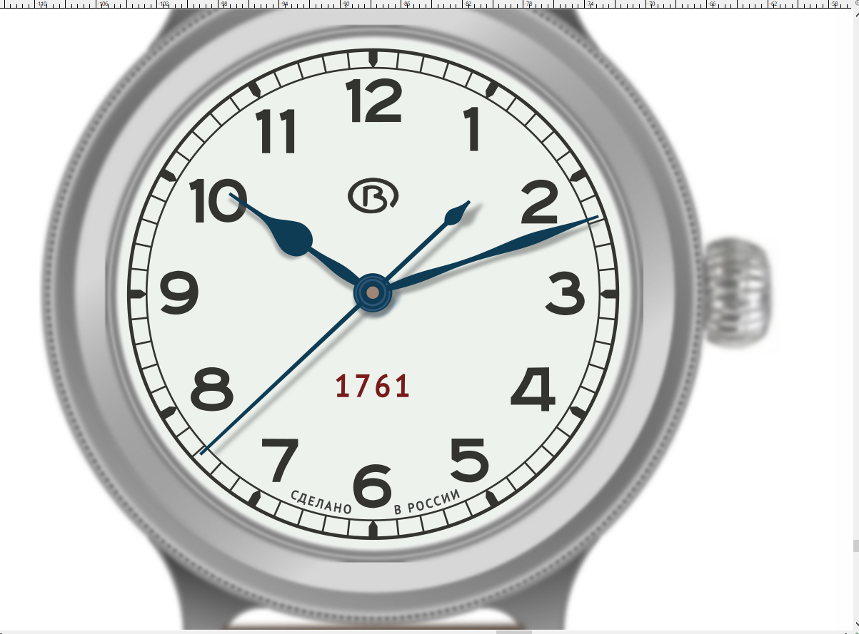

Несмотря на то, что в пятерке вертикаль ровная, визуально складывается ощущение, что она немного клюет носом влево. А, может, это шестерка вправо и потому так с пятеркой кажется. Или они друг к другу тянуться. Совсем чуть-чуть. ИМХО.
Размер шрифта отлично выглядит.
Железная дорога на 55-ом крупнее стала? Неплохо балансирует толщину корпуса.

Минутную и секундную стрелки можно чуть удлинить до касания внешнего радиуса разметки. Часовая и сек. стрелки смотрится отлично. А с минутной на мой взгляд что то не то, то ли дело в её толщине, то ли в симметрии.
В общем же оба варианта выглядят достойно.

Сообщение от artur63 Посмотреть сообщение
Это уже обсуждали - учитываем погрешность изготовления стрелок.

Сообщение от Serge XII Посмотреть сообщение
Вот варианты Б55 и Б54, над которыми работаю последние дни.
Думал написать комментарий, да не стану пока, посмотрите просто.
Не знаю что означают цифры 1761, но это неважно - важно то что визуально их теперь слишком много в сочетании с логотипом в верхней части. Предлагаю вместо 4-х значного числа написать "Б55" или "Б54" красным.

Сообщение от Rana Посмотреть сообщение
Навряд ли удастся объяснить это мне словами. Лучше нарисовать или показать на примере другой 5-ки как Вы считаете, что красивее. Я её переделывал позавчера.
Спасибо ! Хороший глазомер. В симметрии. Сбил, видать, когда в очередной раз перелепливал. Исправил.
Сейчас снова заодно изменил форму минутной стрелки. Это процесс бесконечный. Потому как задача имеет бесконечное число приемлемых решений и каждый день мне будет нравится новое )))
Сообщение от akadama Посмотреть сообщение
Цифры 1761 означают год рождения первого морского хронометра. В этом году согласно требованиям Совета по долготе хронометр Харрисона прошёл испытания в трансатлантическом рейсе. Успешно. С этого и началось то, чему проект посвящён.
Но я не настаиваю, можно и другие цифры, если они лучше будут.
И да, их и было 4 штуки )
Спасибо всем за комментарии выше, но я ни ради пятёрочки, стрелочек и цифр публиковал эти варианты )
В них главное - композиционное решение в целом. Над чем я и работал. Для него я разобрал "железную дорогу" и сделал новую шкалу. Она состоит из двух частей :
- внешний утолщённый обод с жирными часовыми метками
- внутренний утончённый обод с тонкими метками минут-секунд.
И да, ширина шкалы увеличена.
Такой разбор шкалы по толщинам и придание большей зрительной массивности утолщённым и удлинённым её элементам не только делает часы "поинтереснее" для разглядывания, это создаёт связь шкалы с цифрами, так что оцифровка и шкала работают вместе. Сравнимость зрительного эффекта от этого составного объекта с размерами ранта легко достигается при практически любом размере цифр. Это позволяет не идти по обычному пути увеличения шрифта, чтобы забить, перекричать рант (а заодно и стрелки, увы). Можно, как видите, уменьшать цифры спокойно при такой шкале.

"Рельсы" предлагают разной толщины.
"Шпалы" заостренные как карандаши.
Логотип - практически точка.
Не нравится такой циферблат.

Сообщение от Ivan St Посмотреть сообщение
Автор написал что преследуется в результате разной толщины линии внешнего и внутреннего радиусов. Мне кроме этого видится, что таким образом визуально циферблат выглядит обьемным и это неплохо смотрится.
По логотпу соглашусь. Почемуто не нравится мне этот их логотип, но какой есть. Думаю с надписями на циферблате ещё доработки будут.
А почему именно 4, а не 2 и не 3 ? В принципе я не против и 5 цифр, просто именно вот с такого размера логотипом 4 цифры крупновато. В идеале хочется чтоб не ассоциировались эти 4 цифры с каким либо годом - от этого веет той самой пресловутой юбилейностью от которой вроде уже отказались тщательно провентилировав этот вопрос обсуждая Ивана Федоровича Крузенштерна.

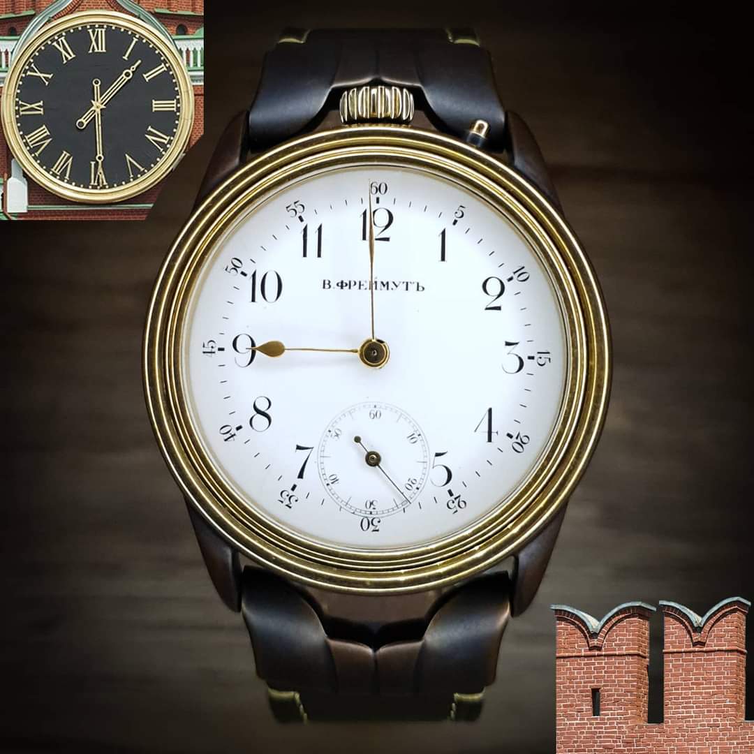

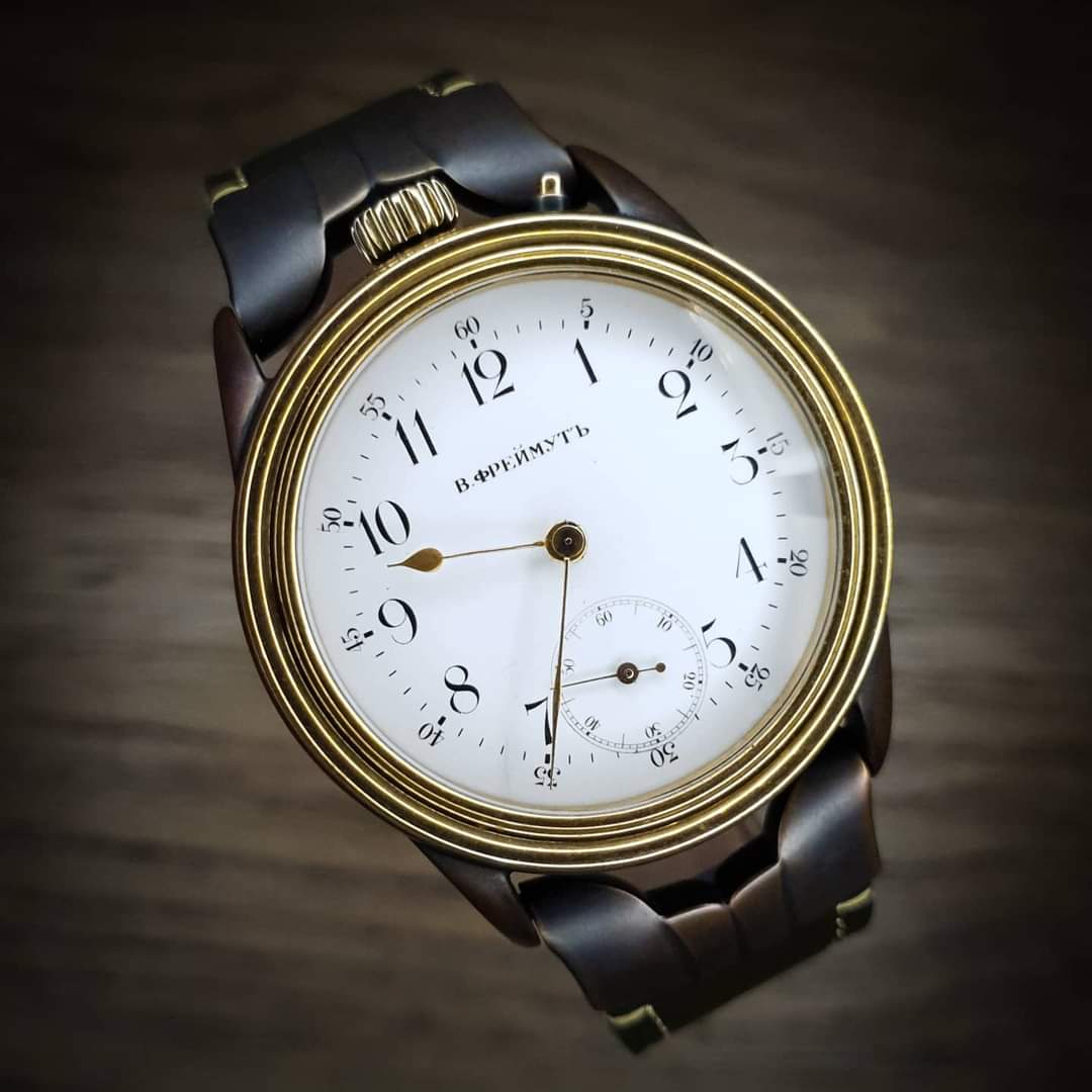

К слову, раз уж о первых отечественных морских хронометрах пошла речь. Наткнулся тут в интернете вот на что, может кому тоже интересно
Очень редкий экземпляр - часы "В.Фреймутъ" производства до 1917 года.
- Вольдемар Фёдорович Фреймут имел статус поставщика Двора Его Императорского Величества.
После удачного ремонта Курантов в 1878 году, он был назначен часовщиком Спасской башни Московского Кремля.

1761 в трех цифрах - это 259 (относительно 2020-го). Можно вообще номер версии цифера зашифровать. Типа какая версия изменений цифера к концу проекта будет, такой и номер (будет говорить о том, как долго работали над часами). Но придется по теме ходить и считать версии.
